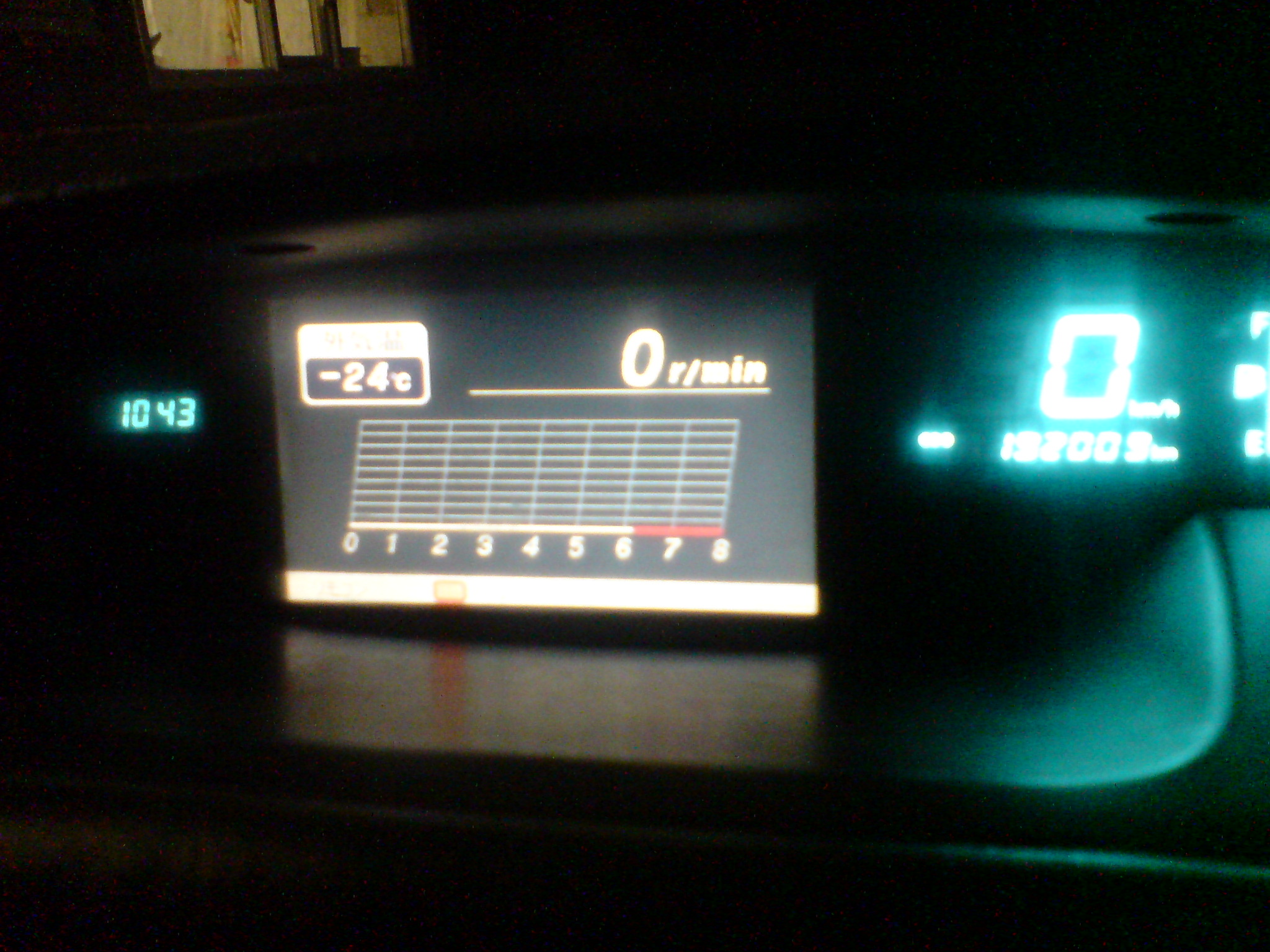

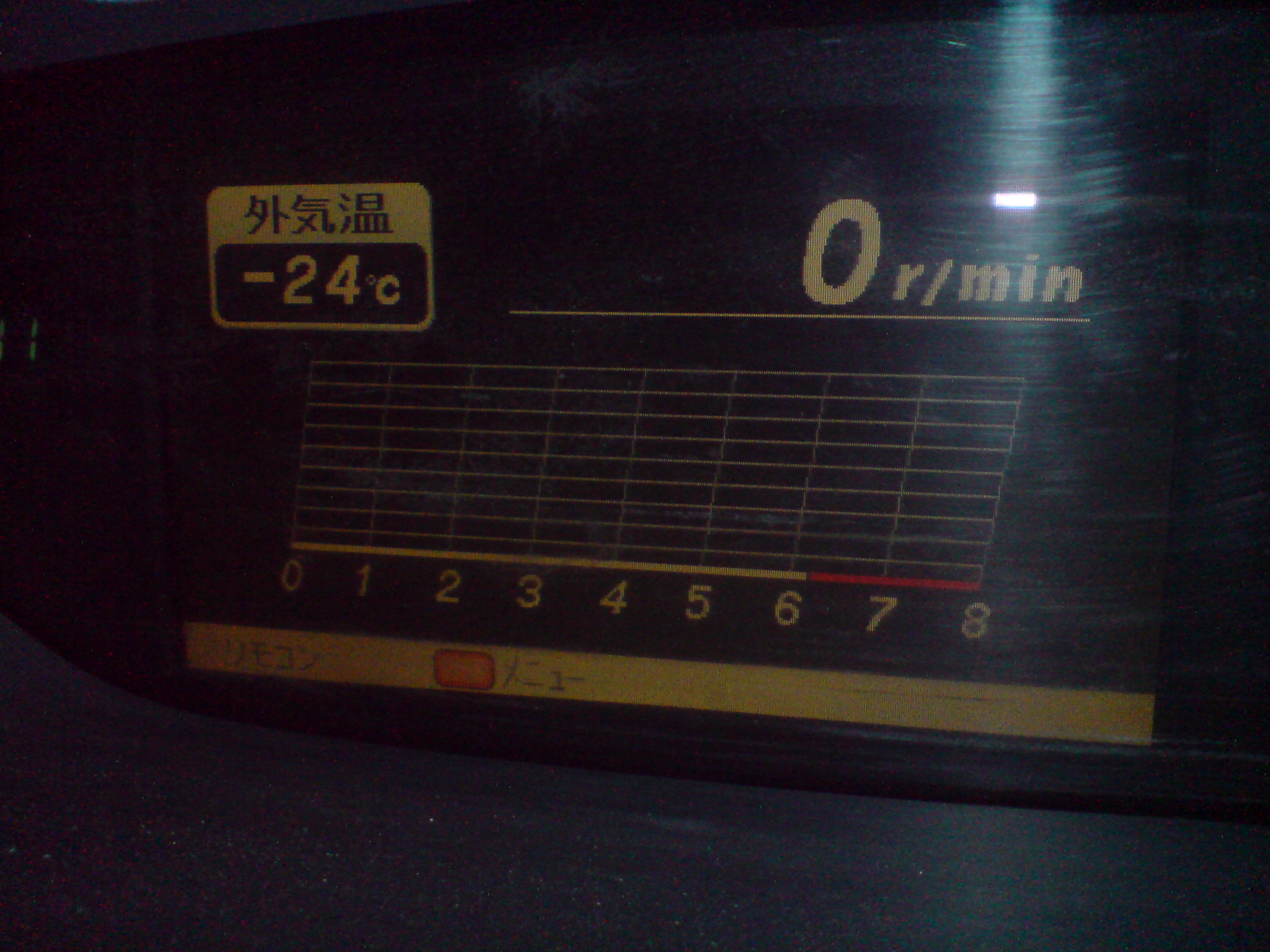

кто -нибудь может подсказать,вот к зтой панели можно подцепить двд магнитолу?

К такой,собственно,и цеплялось.
