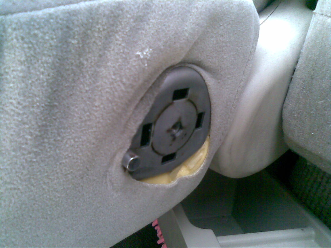

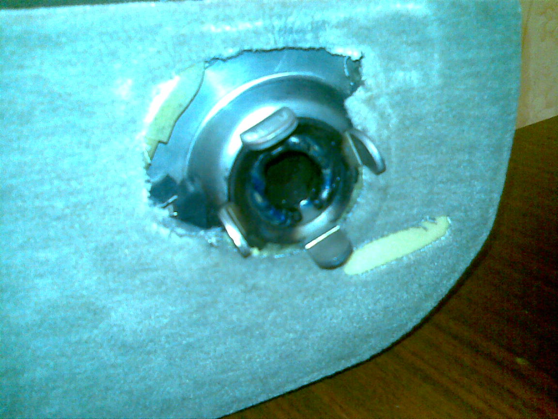

Мужики, ну помогите кто-нибудь, уже всю голову сломал как лучше сделать, если у кого трёхместный диван, там всего четыре болтика открутить и сделать фото, подлокотник я снял, там на велюре небольшой вырез, видно что заводской, но как сделать???
Добавлено спустя 1 минуту 13 секунд:
прорезь
Добавлено спустя 38 секунд:
спинка
1.jpg [ 166.96 КБ | Просмотров: 989 ]
2.jpg [ 163.92 КБ | Просмотров: 989 ]
3.jpg [ 129.66 КБ | Просмотров: 989 ]

Подлокотник держится на спинке пассажирского сиденья в одной точке. Жгут идет из под бардачка, под порогом левой двери, под пассажирское сидение, из сиденья в спинку а из спинки в подлокотник сквозь шарнир крепящий этот подлокотник.

уже сделал, выточил ось больше диаметром, но вот как сквозь нижнюю подушку проходит так и не разобрался, буду благодарен, если фото приложите!!! и хотелось бы увидеть всё же родную ось и как она выглядит!

Ну вот и фото.
Сразу хочу сказать что обманул о том как проходит жгут, оказалось он по прорезям в чехлах проходит.
И извиняюсь за качество (фотал телефоном) и порядок (зимой не убираюсь). Подлокотник разобрать не удалось, шурупов нет, а защёлки на холоде боюсь поломаются.
Это вид сзади, снизу.
Жгут выходит из пола, огибает сиденье и входит под чехол спинки.
Вид сзади, подлокотник поднят.
Вид сбоку
Открытый подлокотник
Вот так жгут входит в подлокотник.
Под чехлом спинки жгут делает петлю и через прорезь в спинке ныряет в прорезь в чехле подлокотника.

огромное спасибо за фото!!!!!! оказывается всё сделал правильно!, также кабель пустил снаружи!!!, но вот в заводском варианте он всё же получается не проходит через ось!!!, а тот вырез, который указывал на фото, для этого и предназначен, но я выточил полую втулку:-)
