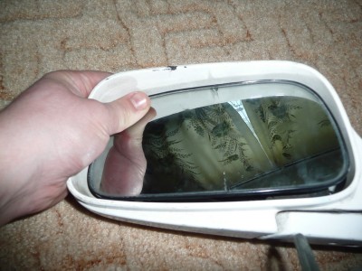

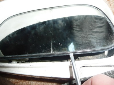

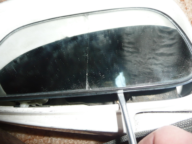

Ну вот я и добрался наконец.
Значит так(лопнул зеркальный элемент в зеркале заднего вида,в"Ухе")

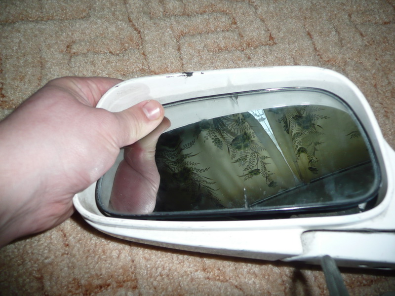

Почитав тут и поспрашивав народ +посмотрев картинки из книги и фото полез снимать как доктор прописал.В итоге выяснил что зеркало очень крепко там сидит и не торопится выходить(если еще и тянуть не там где надо)
Значит вот нюансы которые я понял сломав крепление на старом зеркале.

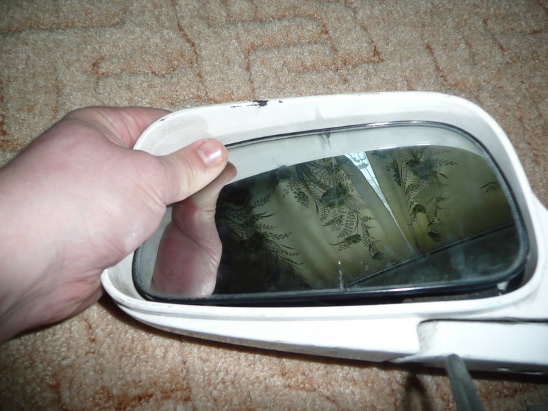

1 фото,скрутим зеркало(нечего трудного зато намного удобнее чем на машине ковырять)
2 фото,давим аккуратно на верхний левый угол лучше всей ладонью(послышатся щелчки и зеркало примет положение как на фото.
3 фото,вот эта ошибка которую не стоит делать(хоть что ты туда суй,хоть тонкую отвертку как я,хоть широкую лопатку как в книге)зеркало выгибается но толк от этого только царапать пластик и можно сломать защелки(про их расположение далее)

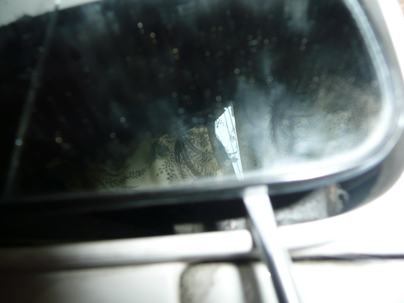

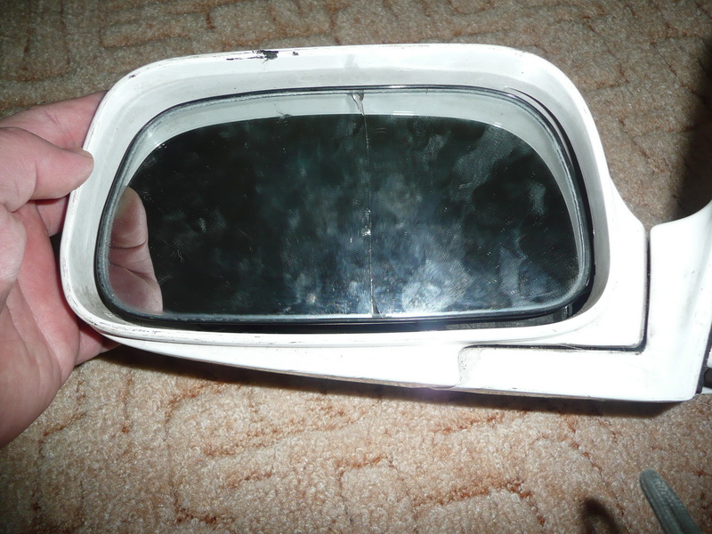

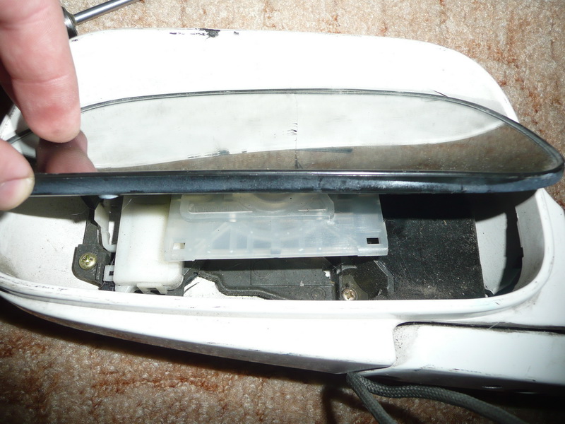

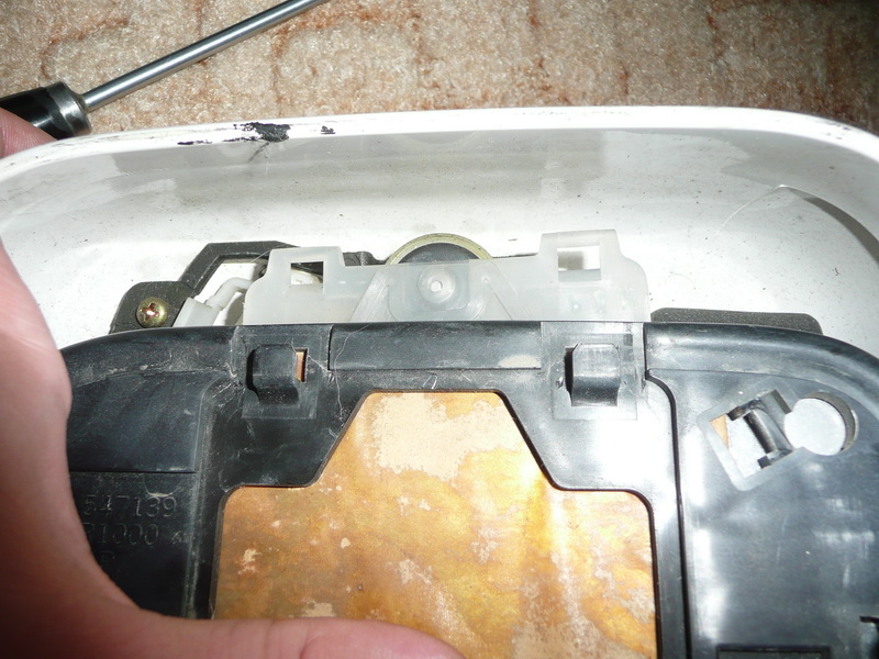

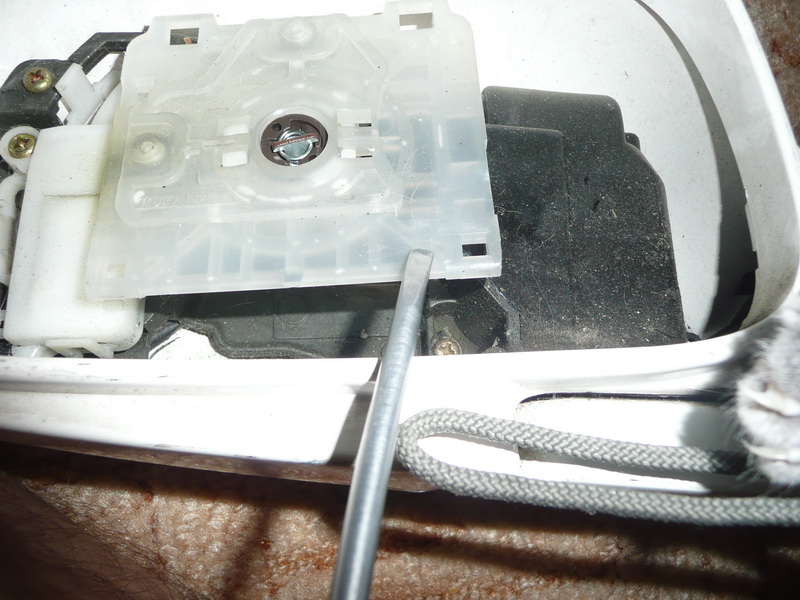

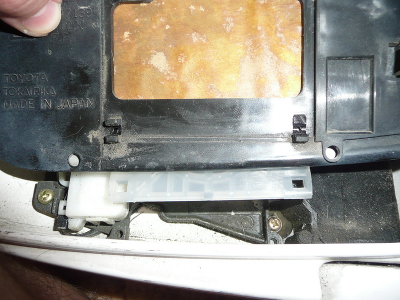

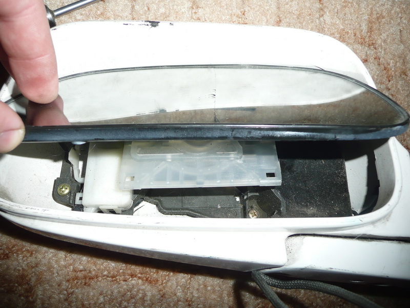

Дальше смотрим места расположения самих защелок.
Я когда старое зеркало оторвал вот только тогда понял где оно держится и как и соответственна куда приложить усилие что бы все открыть без поломок.
1,2 фото места расположения защелок и лапок.
3 фото вот так примерно на половину носика(лопатки)отвертку вставляем чуть левее крепления и вставляем дальше(чтобы попасть между зеркалом и опорой на которой оно закреплено)можно немного отогнуть при этом зеркало что бы было видно что там и как(только немного а то и поломать можно)
Добавлено спустя 16 минут 4 секунды:
Дальше видим что отвертка попала между опорой(на предыдущих фото ее видно,белая)и зеркалом и потихоньку крутим отвертку и тянем ее в верх,как бы покачивая верх низ верх низ(не сразу натягом)Правая сторона отстегивается,и не вытаскивая отвертку проводим ее влево до левого крепления и так же сдергиваем 2 защелку,на 1 фото результат.
Далее берем зеркало пальцами за низ и толкаем в верх и немного тянем низ на себя в верх.
Почувствуете легкий толчок(ушки вышли из пазов)тянем на себя(хотя там и сами увидите куда тянуть все видно станет)
А 2 фото это расположение отвертки когда снимаете зеркало(просто для базирования так сказать :smile: )
А новое зеркало просто вставляем ушки и опустив низ на базу давим пока не защелкнется(только без фанатизма)Пока все это делал все боялся сломать :wink:

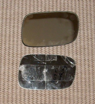

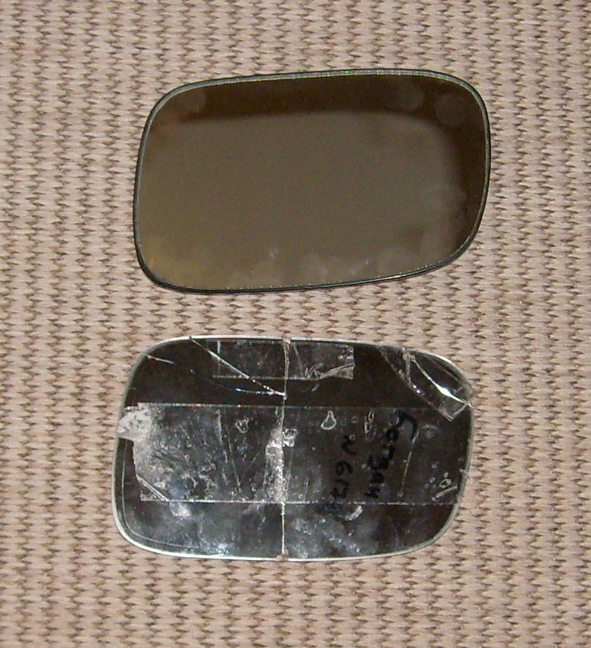

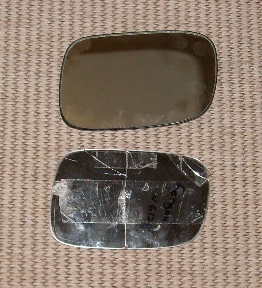

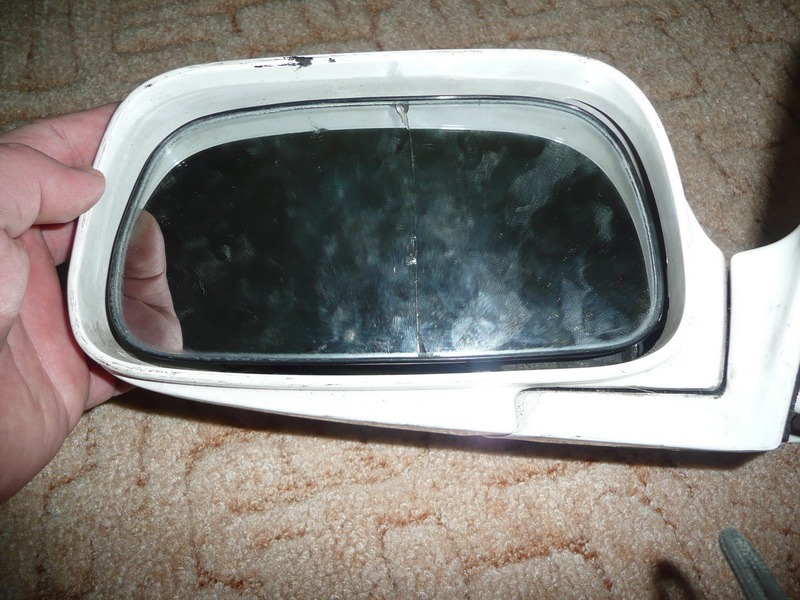

Прочитал объявление что мастерская зеркальная режет заркала и для машин тоже.

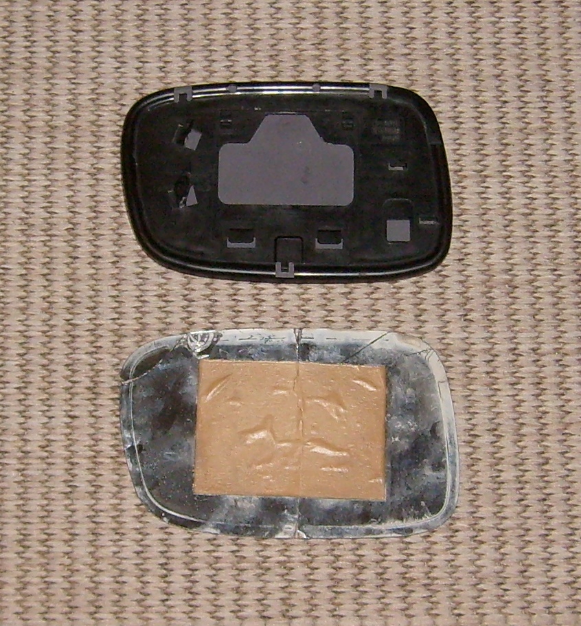

Поехал с образцом, заказ приняли, 250р. за вырезку зеркала по образцу.
Есть правда пару НО...
У нас зеркальная стекляшка сферическая и толщина 2мм, а у них только стекла плоские и минимум 3мм.
Вырезали, на второй день забрал.
Родную лопнутую стекляшку заклеил снаружи скотчем, тонкой отверткой немного отодвинул закраину рамки черной пластиковой и постепенно все стекло вытащил из рамки. Кстати, сама стекляшка родная ничем НЕ приклеяна, просто вставлена в рамку, а потому как тонкая, то садится под края. С обратной стороны приклеяна липкая бумажка.
Стекло в родной рамке было сферическое, потому и рамка такую же форму приняла.
Просто положил на змеевик-сушилку в ванне на 2 часа и вставил новое плоское стекло в неё. Теперь рамка ровная.
Думаю, надо снова вынуть и изнутри прихватить прозрачным герметиком Момент, что выдавится, срезать скальпилем аккуратно.
Вот фото.
P.S. А если стекло с подогревом, снять элемент и переставить на новое зеркало думаю будет не сложно.
*И еще одно НО... изображение с новым зеркалом отличается от старого, теперь из-за того что оно не сферическое, все видно немного поближе. Но это не существенно.
