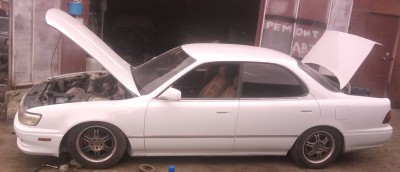

если портить не хочешь и по заводу меняй пружины(если проставки -убирай)амортики будут работать но можешь их пробить(на резкой кочке будет удар)готов попортить?найди газорезку и на авто под нагрузкой один виток погрей она и просядет(если отпилишь будет как уазик)
Комментарий к файлу: без пружин
Фото0812(1).JPG [ 624.86 КБ | Просмотров: 529 ]
