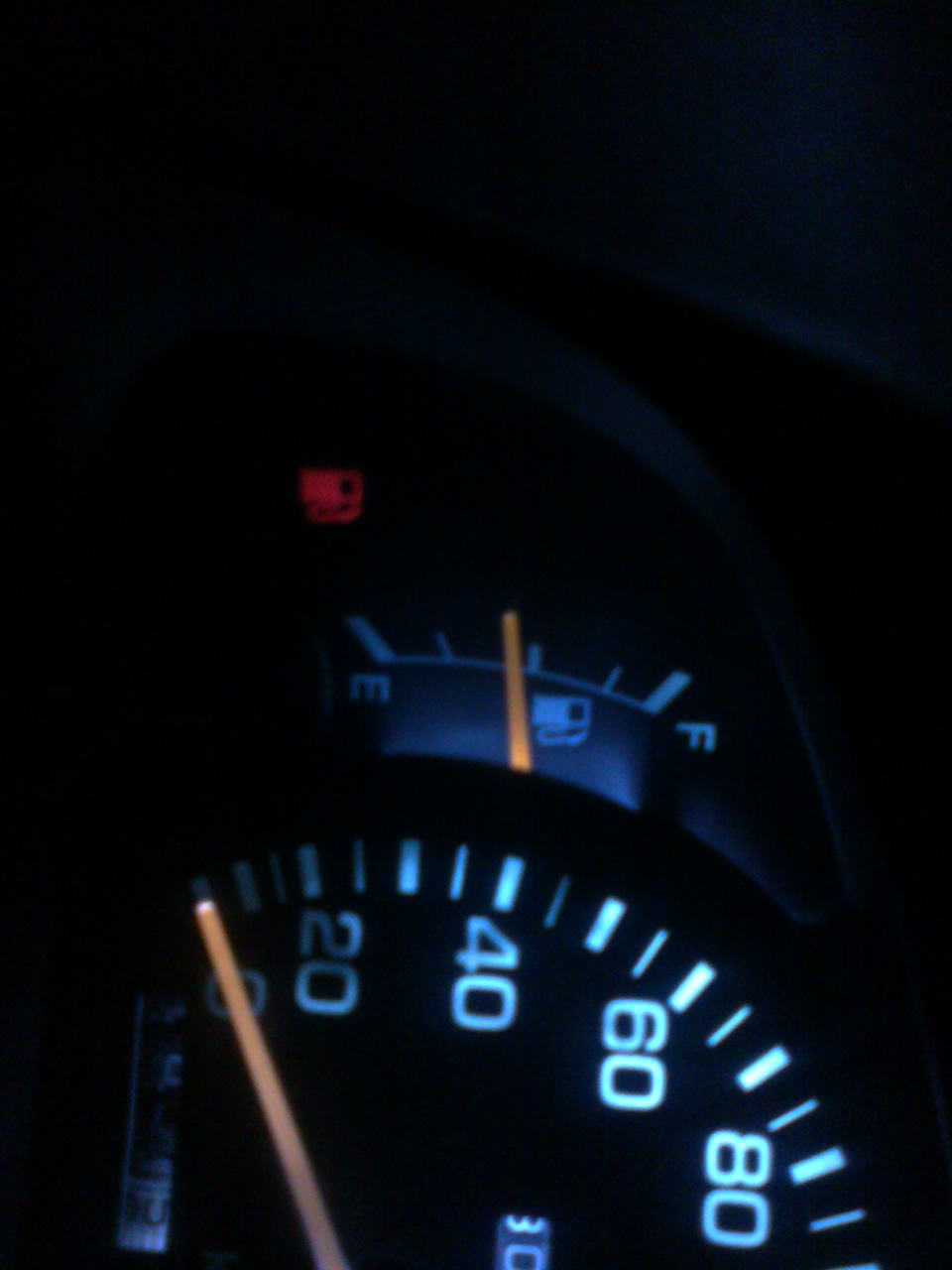

У меня постоянно горит лампочка остатка топлива. Меняется только интенсивность свечения, пол бака тускло, если бензина мало , то ярко. Что можно сделать чтобы работала как положенно. И еще стрелка не опускается до конца, останавливается чуть чуть не доходя до нижней метки.
Комментарий к файлу: Пол бака, а она горит.

может истерся керамический элемент на котором дорожки остатка топлива в топливном баке по которому поплывак плавает или дорожки забились

Датчик указателя под замену, на контрольную лампочку на нем стоит дополнительно терморезистор. Возможно утечка на проводке, нужно прозванивать.

лампочка тускло ярко(это или запараллелен с стрелкой или коротышок(типа воды соленой или тупо на массе)но иногда бывает геморрок в щитке,но и есть вариант самого поплавка

Проверь лампочку, а далее проводка и датчик в баке (терморезистор).
