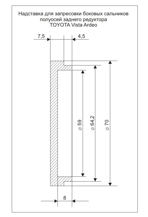

 Заголовок сообщения: Проставка для замены сальника задних полуосей (SV55)

Довелось мне менять сальники задних полуосей. Здорово помогла эта проставка. Рекомендую.
Перед запрессовкой, наружную сторону сальника смазать тонким слоем масла
и/или посадочную поверхность корпуса редуктора. Во избежание задиров резины сальника.
Для сальника задн редуктора.jpg [ 39 КБ | Просмотров: 553 ]
