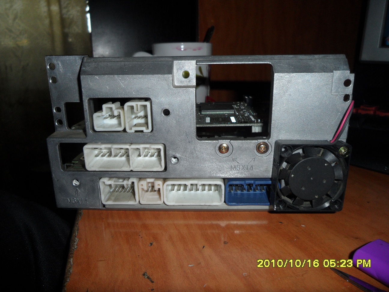

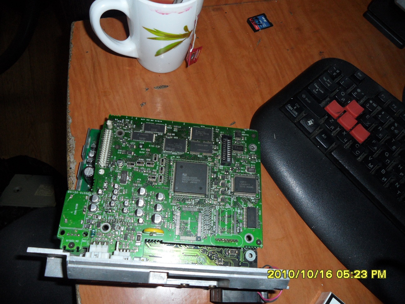

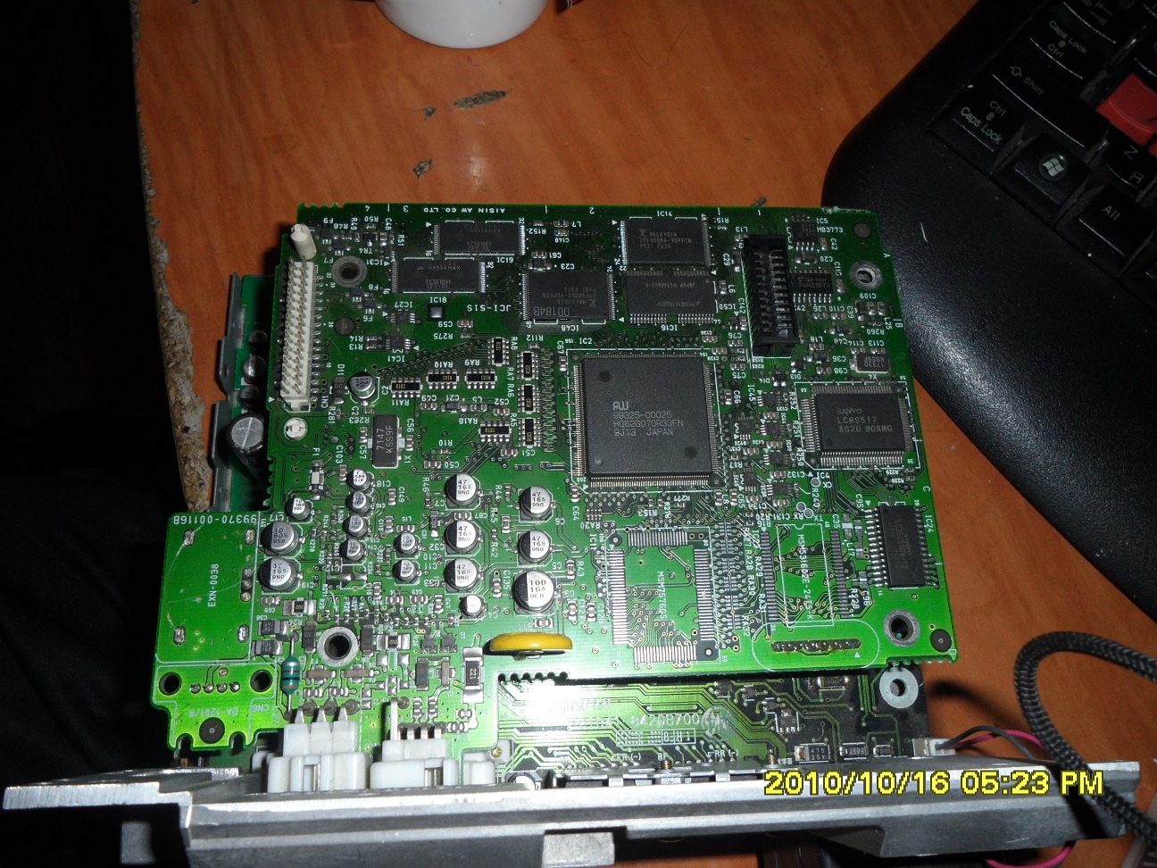

вобщем поставил магнитолу Hyundai
по гайду в этой же теме решил зделать также с компютером
вроде все сделал втыкаю компютер в машину и нечего не происходит :(
вот фотки мб я тут чо нетак отпилил
SAM_1810.JPG [ 456.15 КБ | Просмотров: 3636 ]
SAM_1811.JPG [ 578.11 КБ | Просмотров: 3636 ]
SAM_1812.JPG [ 518.61 КБ | Просмотров: 3636 ]
SAM_1813.JPG [ 496.65 КБ | Просмотров: 3636 ]

А там же спаять какието 2 платы надо? Ты паял?
 Заголовок сообщения: Re: Как заменить магнитолу и оставить управление мультивиженом..
СообщениеДобавлено: 27 янв 2012, 11:56
Зарегистрирован: 13 июл 2011, 18:56
Сообщения: 14
Откуда: Улан-Удэ
О машине: Sv-50 v2.0 3S-fse
я их поставил как они должны быть
перепаивать надо как я понял если ее сверху ставить
