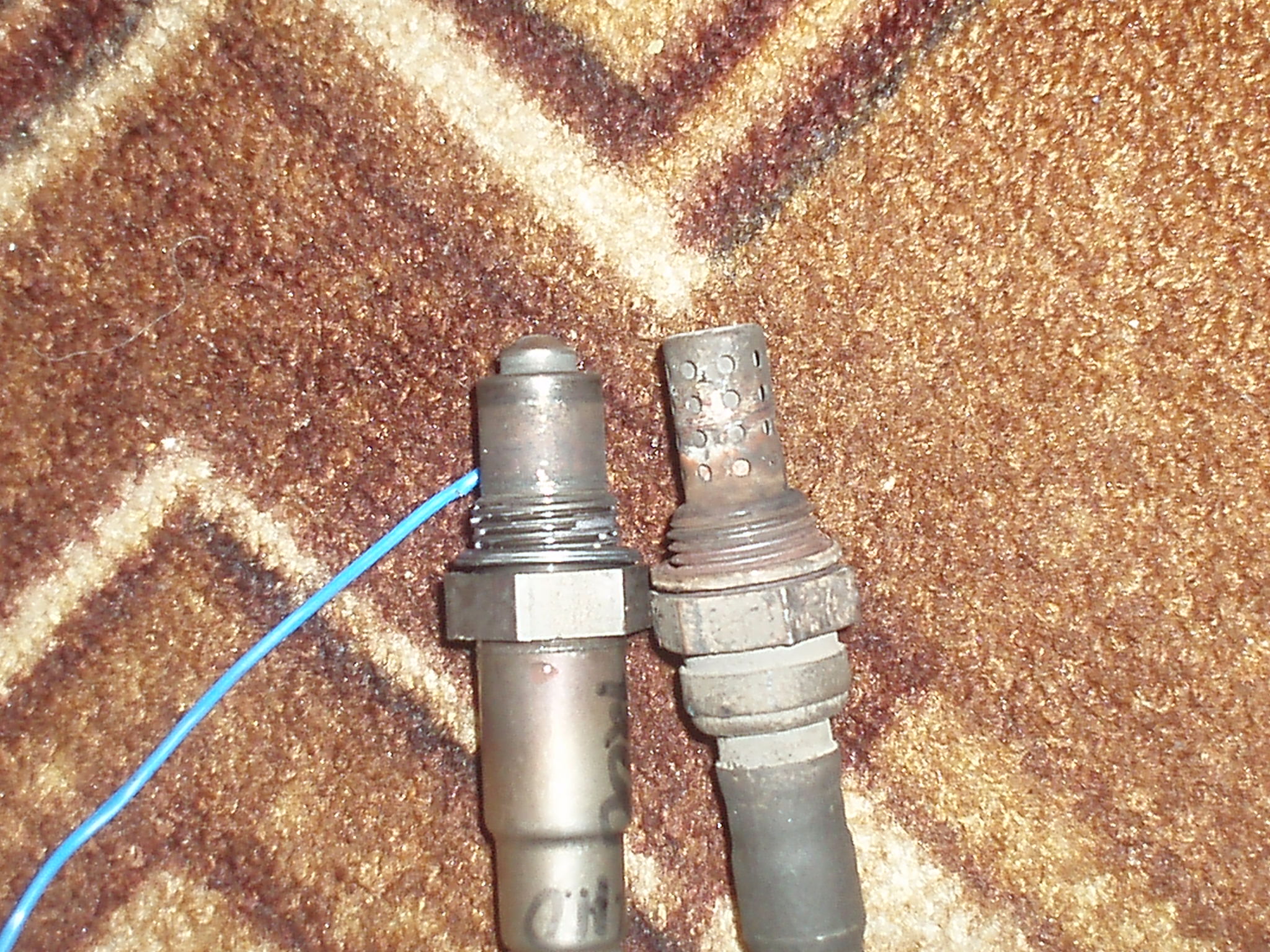

О машине: zzv50.1zz
всем привет, купил я кислородний датчик от калины но он не подходить. сам элемент толще чем родной, сунул палец в трубу ИМХО там идет сужение. датчик нового образца.
фото 035.JPG [ 758.18 КБ | Просмотров: 2882 ]
на фото видно с лева от калины нового образца 0 258 006 537. блин отдал 1200р а не подходить. прошу совета плиизз...
Не знаю, у меня встал как родной.
Vista Ardeo 03.2000

у меня тоже !

Писали же от 10 ки

от10ки же пишут что сопротивлении меньше?!

А от калины толку больше? :crazy: :roll:

а от калины сопротивлении ближе к вистовский. от10ки пишут еше ниже...

Я заказал и прислали родной, реально быстрее машина в режим входит
ардео1999г
1zz v50
Пробуй вернуть или поменять...прикинуться олухом и вперед...или провода почикал уже?

Я взял себе NGK OZA624-E4 , врое как 13 Ом должно быть , а по факту идет 6 ом ((( .. Ну поставил пока его - посмотрим , может будет результат..

Ну конечно провода обрезал.. Но я все переделал аккуратно и поменял на старого образца.. Продавец даже не рассмотрел его, просто поменял и все. Завтра буду ставить
