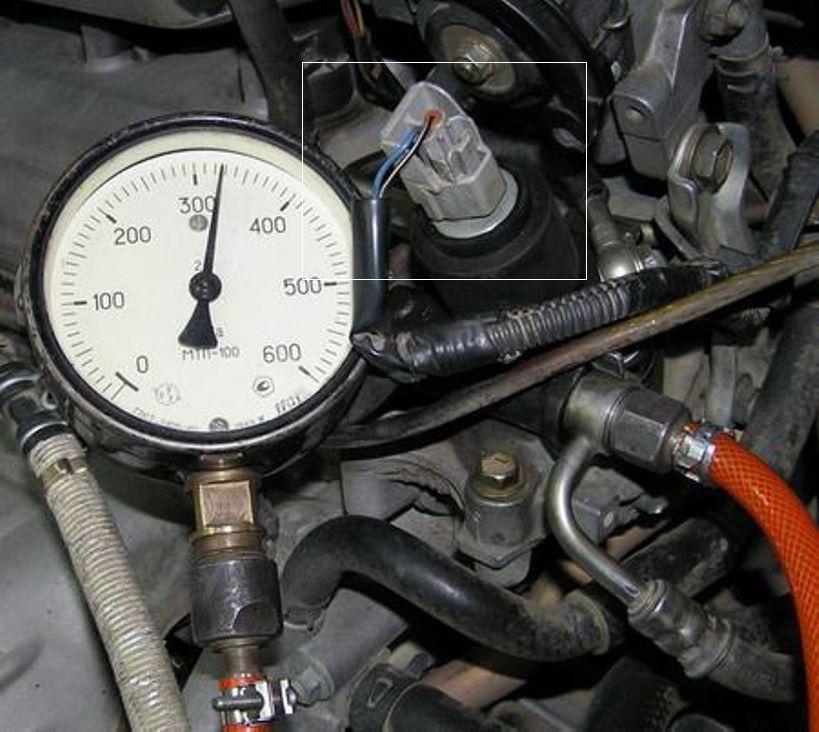

Уважаемые форумчане, есть вопрос, что там за датчик стоит на ТНВД? И есть ли он там вообще? Есть мнение что там некий датчик температуры топлива 8O , и на моём авто он вышел из строя. Но как его поменять, по екзисту номера нету, только ТНВД в сборе.
P.S. Проблема стандарная: нет холостых оборотов, авто глохнет при остановках. Коллектора почищены,дроссель тоже, с катализаторами всё норм. Да и еще, при выдёргивании этой фишки появляются холостые обороты и авто не глохнет. В сервисе говорят мол диагностика только этот датчик показывает неисправным.Замеры тоже на него показывает. Жду ваших мнений.

Это не датчик, а электромагнитный клапан. Модулирует давление. Именно он и цокает.
Добавлено спустя 1 минуту 6 секунд:
он неразрывная часть тнвд

это своего рода катушка электромагнитная. Управляется ШИМ сигналом от ЭБУ. Узнай у своих ремонтников, какой код они видели при диагностике. Показывай и подумаем. А так, замена на заведомо исправный тнвд подтвердит вашу теорию...

На ночь глядя писал вчера :), продолжу. Если сдернуть фишку, то машина фактически будет робит на насосе в баке, работать будет но только на холостых и ЭБУ запишет код P1235 (http://www.vistaclub.ru/p.php?d=docs&f=cods3sfse). Ждем кодов.

Сегодня узнал коды ошибок:Р0135 и Р1235. При этом у машины вообще пропали прогревочные обороты заводишь, 5 сек. и глохнет.Вобщем походу попал я всё-таки на замену ТНВД.

Ну тнвд хоронить рано, попробуй проверить проводку, потому как еще датчик коленвала еще глючит. Но датчик коленвала может быть вполне неисправен.

Не совсем так. Двигатель будет работать от тнвд...по аварийной программе - регулировки давления не будет...проверенно лично..а в остальном все правильно.

Вобщем всё было банально, мёртвый ТНВД. По итогу затраты:Новый ТНВД-13500 + замена 300р. Сёдня забрал машину-небо и земля! Не глохнет, существенно увеличилась приёмистость, вощем доволен.
Только расход сегодня 20литров на сотню показывал. Толи комп ещё не обучился, толи потому что теперь не глохнет и можно сидеть в заведённой машине... :smile: Или щас всегда так будет 8O . До этого по городу зимой в 10-12 было.
