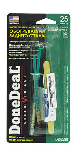

Видел в автомагазине вот такой набор: DONE DEAL REAR WINDOW DEFOGGER REPAIR KIT Комплект для ремонта нитей и контактов обогревателя заднего стекла. DD6590 / 0,3 мл (шприц с активатором) + 0,5 мл (шприц с серебряным компаундом), деревянный аппликатор, проспиртованная салфетка. Обеспечивает быстрый ремонт нитей и контактов (до 20 см обрыва нитей). Формирует на поверхности стекла токопроводящий слой, имеющий то же электрическое сопротивление, что и материал нитей обогревателя. Обеспечивает диффузию наносимого токопроводящего слоя в стекло и долговечный ремонт. После отверждения устойчив к воздействию воды и стандартных жидкостей для мытья стекол.
Время схватывания – 30 сек., Время отвердевания – 15 мин., Время полной полимеризации – 24 часа. Цена вопроса у нас 400р, сколько сталкивался Done Deal делает неплхую
химию. Попробуй серебро должно неплохой ток держать.
Комментарий к файлу: Вот так выглядит набор.

Спасибо! Попробую поискать в нашем городке такую штуку!

Не найдеш закажи в интернет магазине их сейчас как грязи.

купи любой токопроводный клей в радиомагазине и не парься! И дешевле будет гораздо

Тут я с тобой не соглашусь. В основном токопроводящий клей сделан на основе графита и не вывезет ток который идет через нагревательный элемент.

клей я пока не нашел, в планах сделать что-то типа крокодильчика или зажима, припаять к нему провод и зажать на стекле благо контакты идут по нижнему краю стекла, если успею то на неделе займусь. Фото отчет с меня!
согласен, не совсем любой, я брал Контактол кажись, на основе серебра
