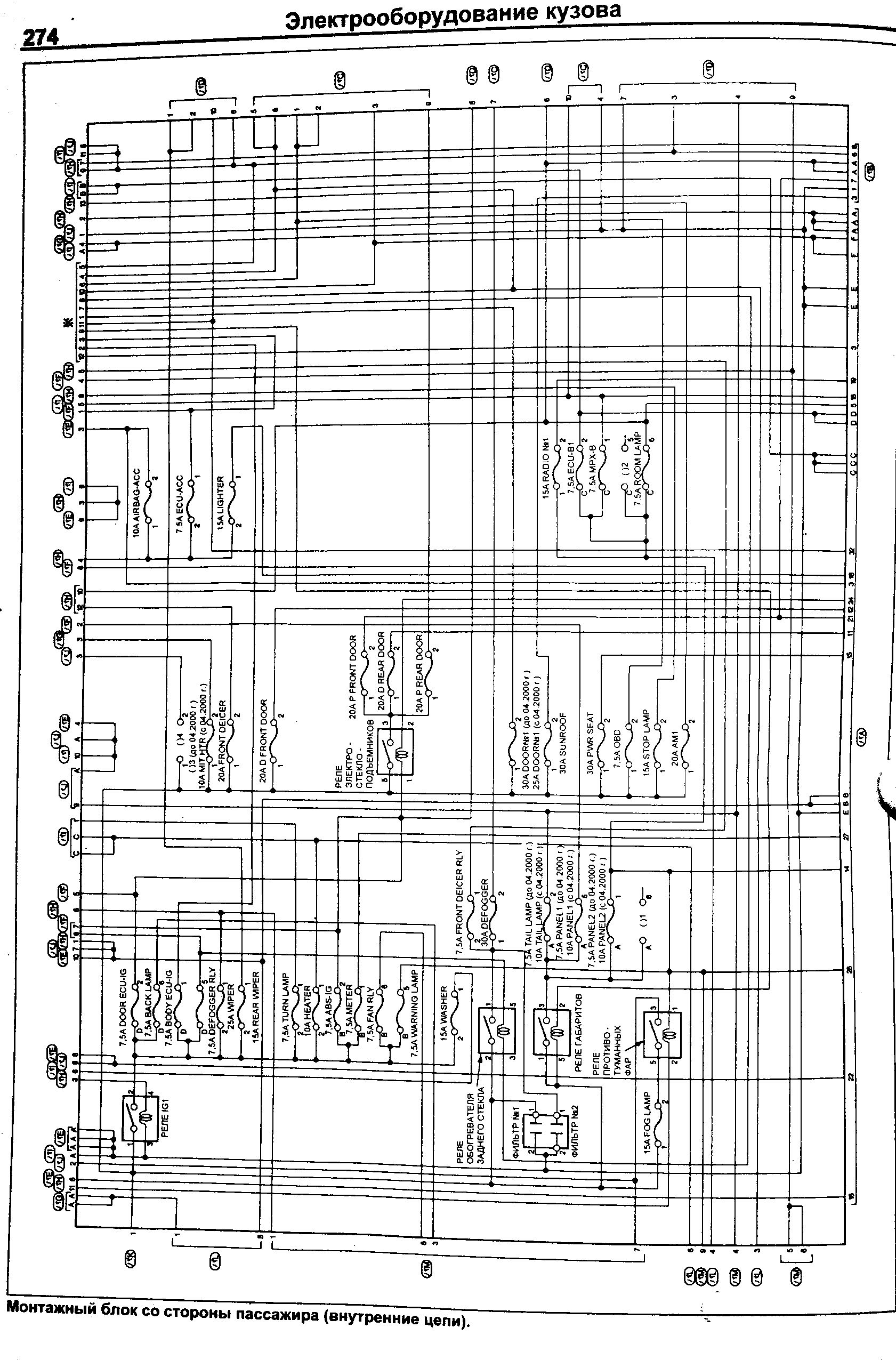

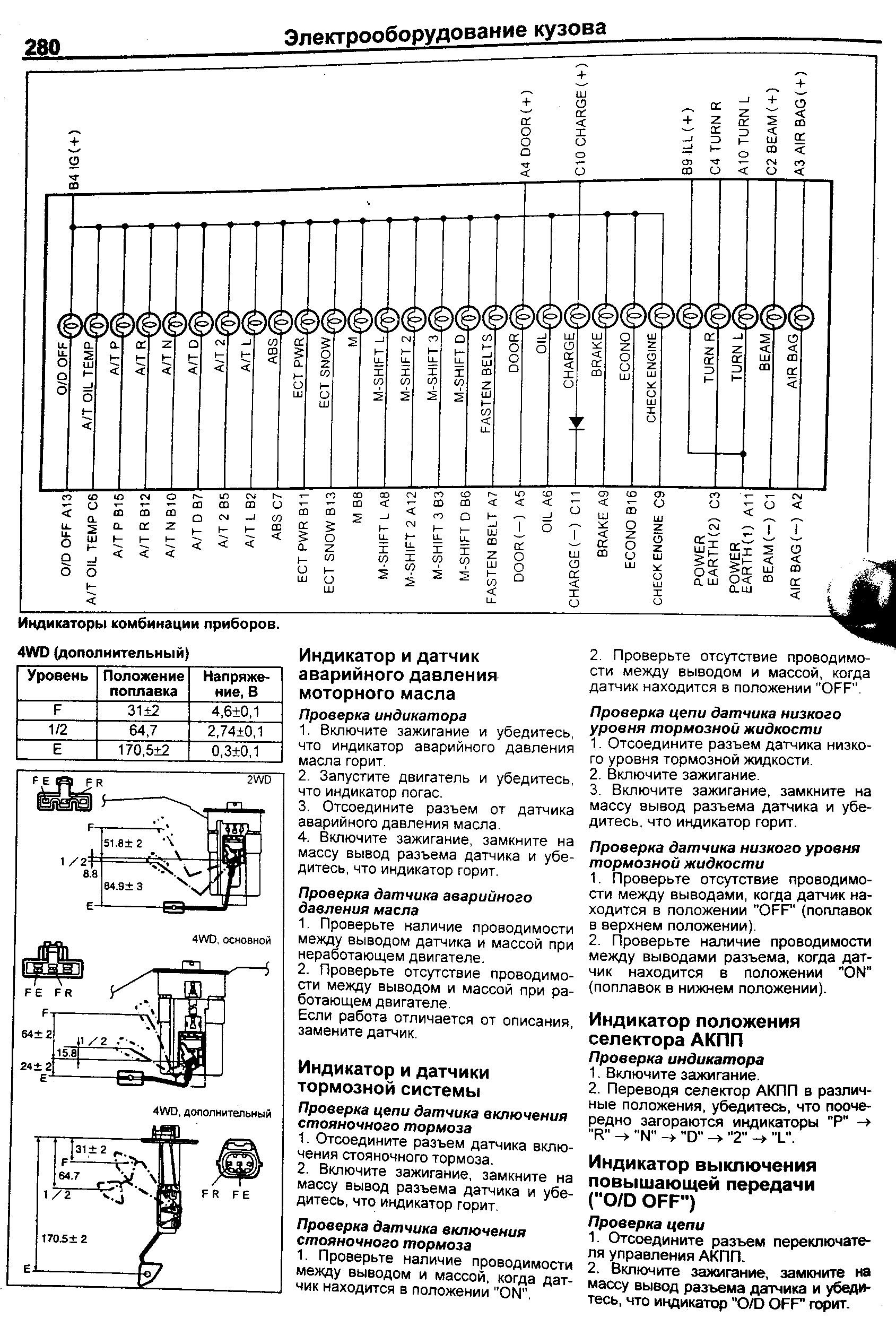

Andreyka665 писал(а):
почитав в букваре стр.280, перемещаемся на стр.274 в верху, ЧИТАЕМ ВСЁ!
я чёт не пойму...у вас какой букварь? от автодаты?
на 274 стр схема цепей монтажного блока, а на 280 - электрооборудование...

p0274.jpg [ 773.67 КБ | Просмотров: 984 ]
p0280.jpg [ 883.97 КБ | Просмотров: 984 ]

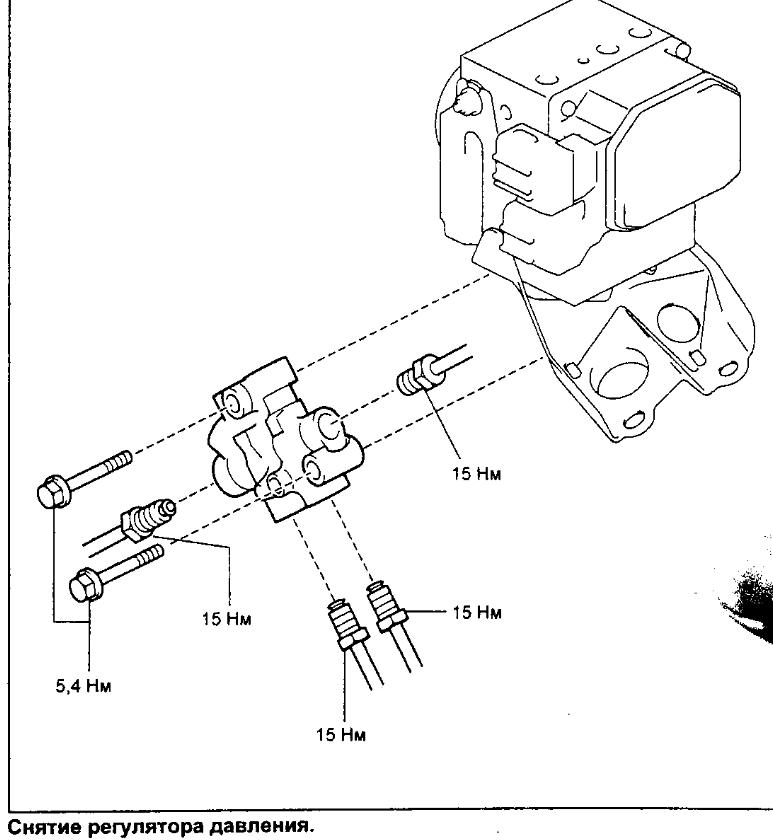

2 001.jpg [ 350.46 КБ | Просмотров: 946 ]

Bogdan7777 писал(а):
и не только у меня, а на Вистах Ардео 55 куз 2001 г такая деталь как Колдун: -это распределитель усилия тормозов,и регулируется ли он????
Богдан
Ну что, тёзка, ОНО?
