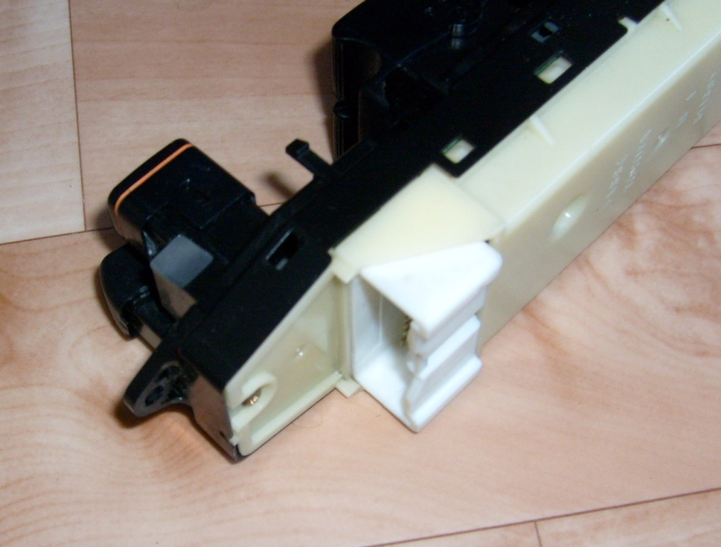

СообщениеДобавлено: 09 мар 2010, 15:08
Приветствую братьев по разуму - родившихся с паяльником в руке и первое слова сказавших в ЦСЮТе не "мама" а "д-и-о-д" !!!!!!!!!!!!!!
Штука в том, что японезы делают кнопки МОНОБЛОКОМ (фото прилагаю) т.е. вместо этой сломанной - другой не подсунешь. Да и разобрать ее - это явно по-моему дорога в один конец.
Так что стоит пока поискать оригинал и поездить со сломанной.
