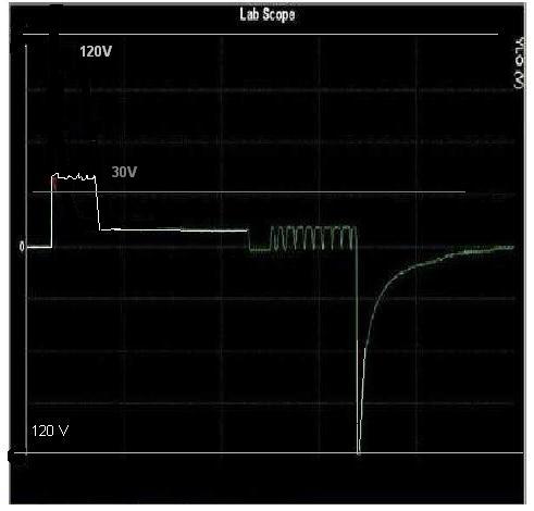

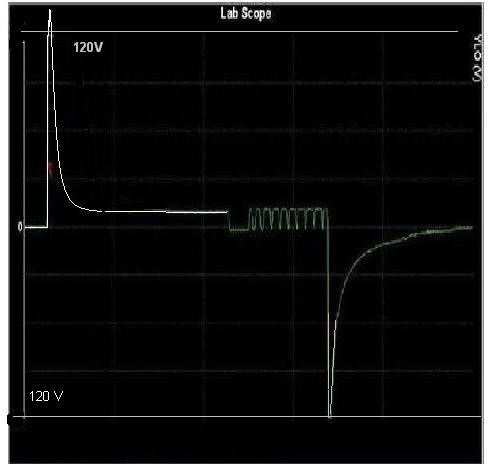

3. Осоцилографом «сняли» сигналы на выходе EDU. Меряли выводы INJ1-4 --> COM1 по схеме и книги.
Для форсунок 1 и 4 получили вот такой сигнал (рисовал сам по памяти, но он похож на правильный)
Ф1-4.JPG [ 19.79 КБ | Просмотров: 4454 ]
Для форсунок 2 и 3 получили вот такой сигнал, который заканчивается на 15 и 16 такте соответственно. Как раз когда после успешного запуска ЭБУ отключает их.
Ф2-3.JPG [ 19.82 КБ | Просмотров: 4454 ]
4. При рассмотрении записи сигнала выяснили что верхний максимум импульса составляет 40-50 В, в отличии от 120-140 В у 1-й и 4-й форсунки.

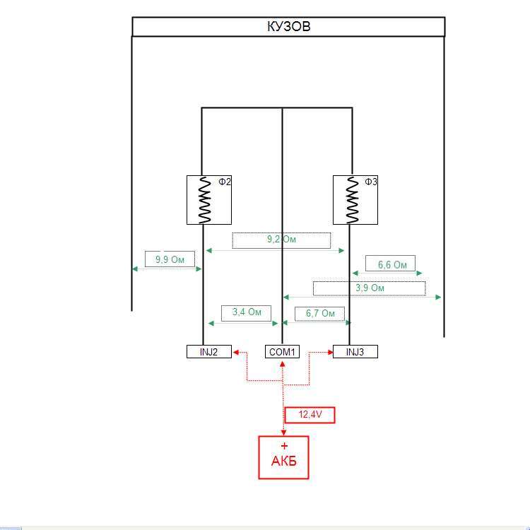

Добавлено спустя 8 часов 58 минут 49 секунд:
Вот схема измерений.
Измеряли на холодной машине, поэтому есть отличия от вчерашних и вылезла разница по форсункам 2 и 3.
Схема1.jpg [ 27.03 КБ | Просмотров: 4416 ]
Возможности добратся до форсунок пока нету. Сейчас думаю, что закоротило - соленоид или провод. Пока точно понятно что там есть 12В, которых там быть не должно (на рабочей паре форсов напруги нет).
Добавлено спустя 2 часа 15 минут 40 секунд:
Посидел, поанализировал. Чё-то не вяжется, сопротивления на кузов между INJ-ми в картину не складываются. Может не правильно записал.
Завтра на яме выдернем фишки из форсунок и всё станет ясно.
Добавлено спустя 19 часов 9 минут 44 секунды:
Виновата форсунка!
Сняли сегодня фишки с форсунок, по проводке всё хорошо, а форсунка коротит на массу.
Буду ждать форсунку.
Жаль.
