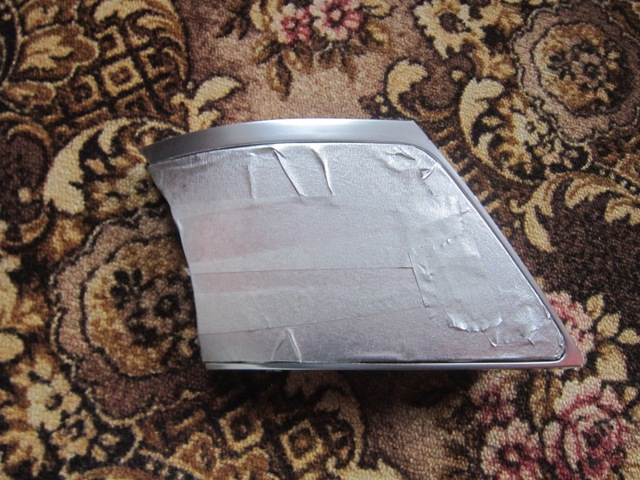

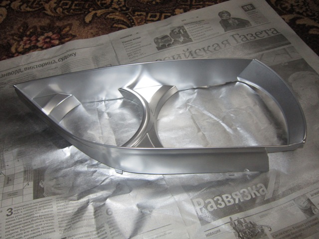

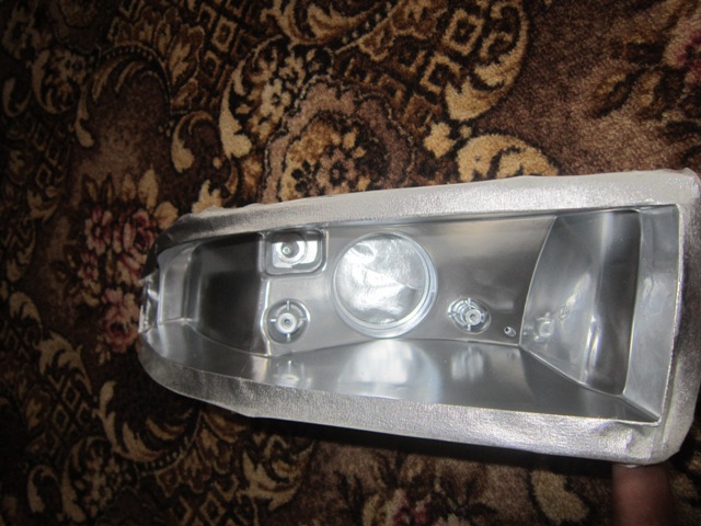

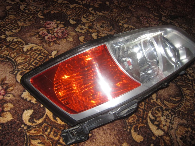

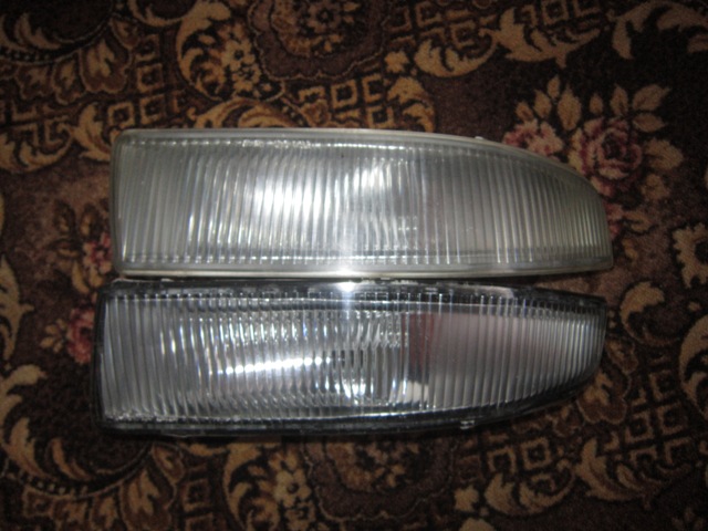

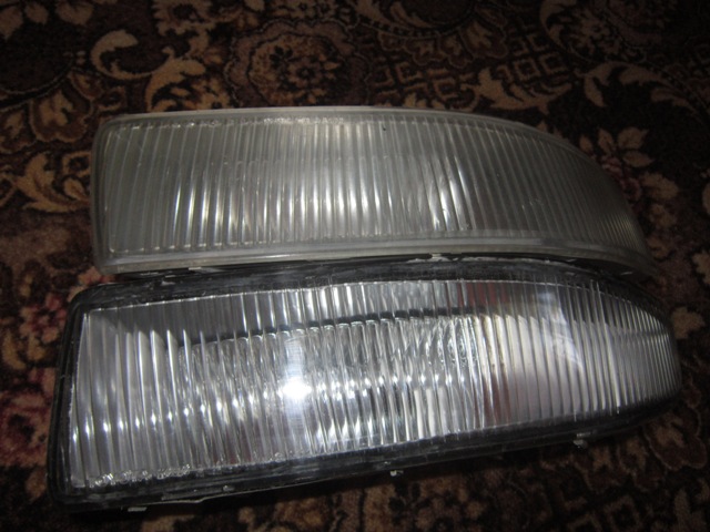

У меня запотевала туманка,решил её разобрать.Внутри оказалось грязно,краска подвыгорела,немного цоколь начал ржаветь.Все почистил,обработал,покрасил краской с балончика,когда все высохло собрал и отполировал.Разницу можно увидеть на фото.Затем вторую туманку тоже отполировал и обе закатал в пленку,как при бронировании,чтоб от грязи защита была,да и поменять можно будет если что.
Добавлено спустя 12 минут 40 секунд:

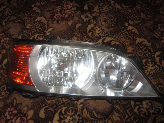

Посмотрев на это я разобрал фары,соответственно грязные и пыльные внутри были и они.Все отмыл,покрасил с балончика (красил на три слоя с промежуточной сушкой),балончик тот-же,что и туманки красил.Вот отчищать с фары замазку это то еще занятие :mrgreen: После сборки, фары отполировал ,пленкой не стал клеить,думаю не стоит.Поставил на машину вид стал вообще КЛАСС :good: Фото позже сделаю ,как смотрится на машине.
