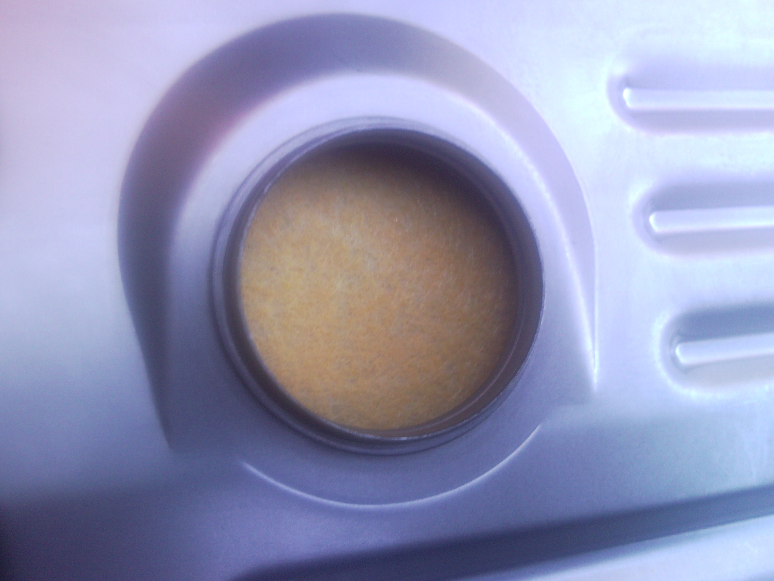

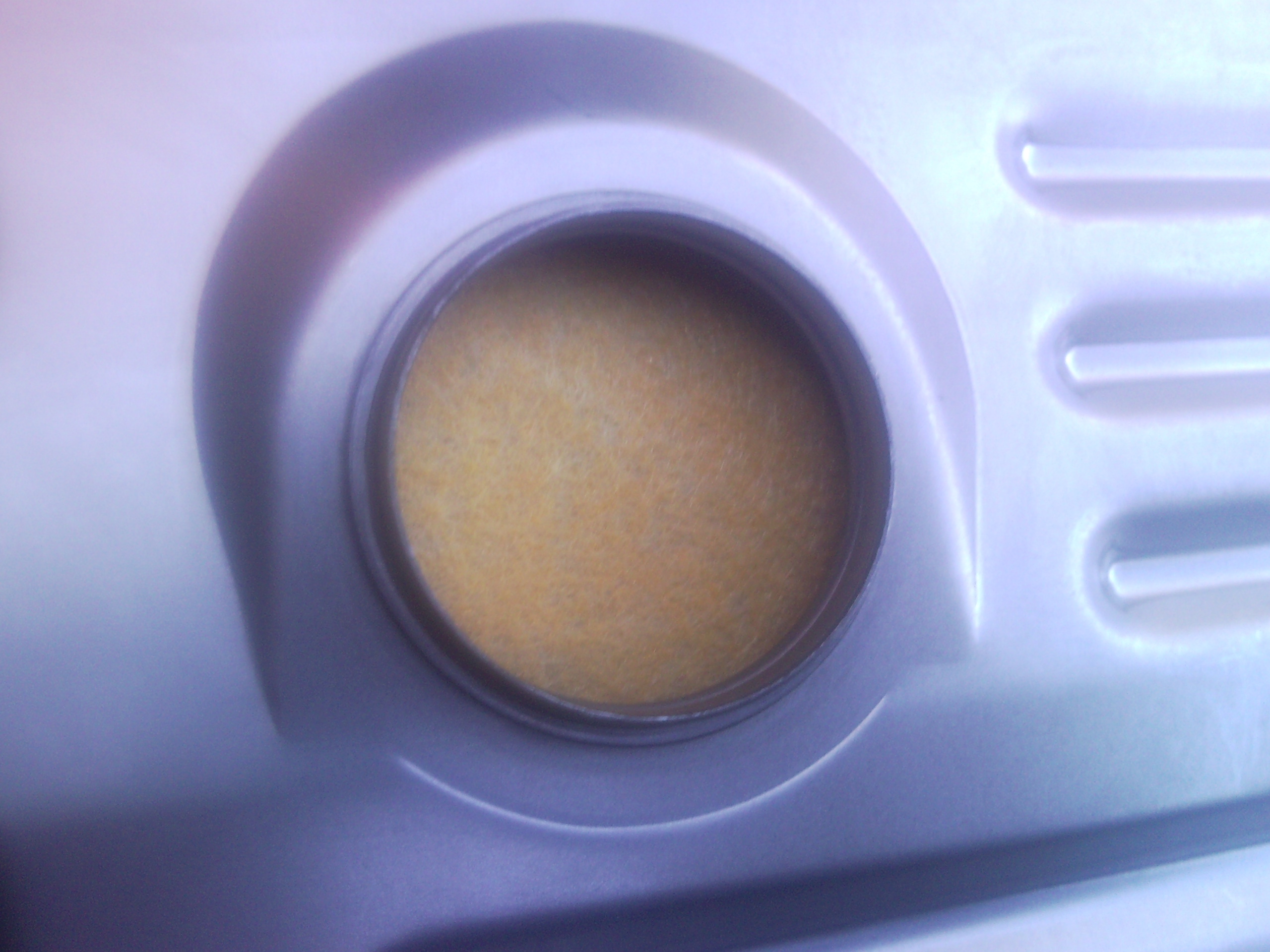

небольшой отчет и от меня....делал все по статье отсюда...
закупил:
- ATF type T-IV 6л
- прокладку поддона АКПП
- фильтр АКПП(нашел только фетровый)
- пару банок карбклинера(продавцы его еще "джонсоном" называют - это производитель)
порядок такой:
- коробка должна быть разогрета до рабочей температуры!...т.е. перед процедурой нужно проехать несколько километров в разных режимах...
- откручиваю пробку - слилось порядка 3.5 л...
- снимаю поддон - еще с поллитра слилось...

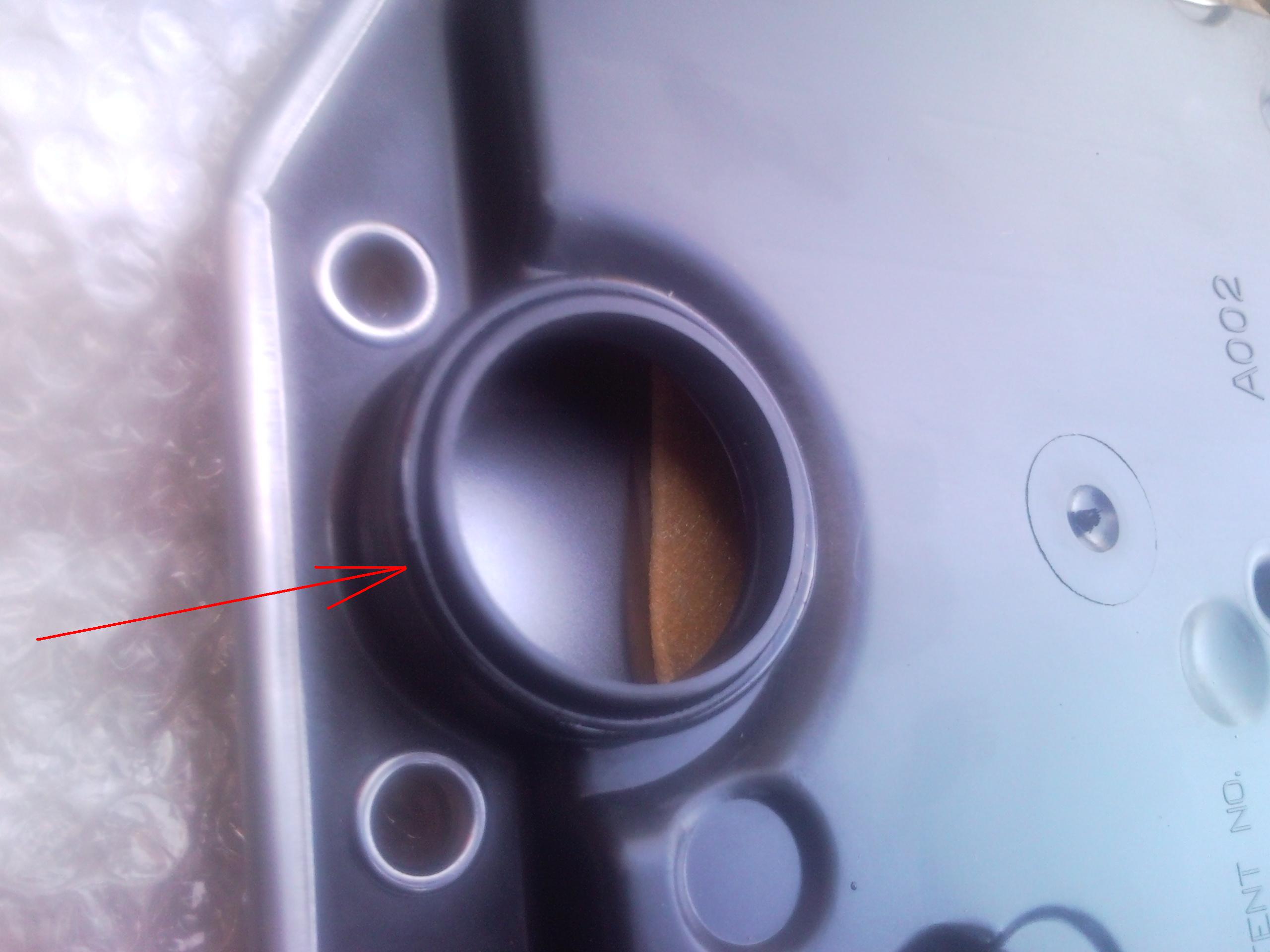

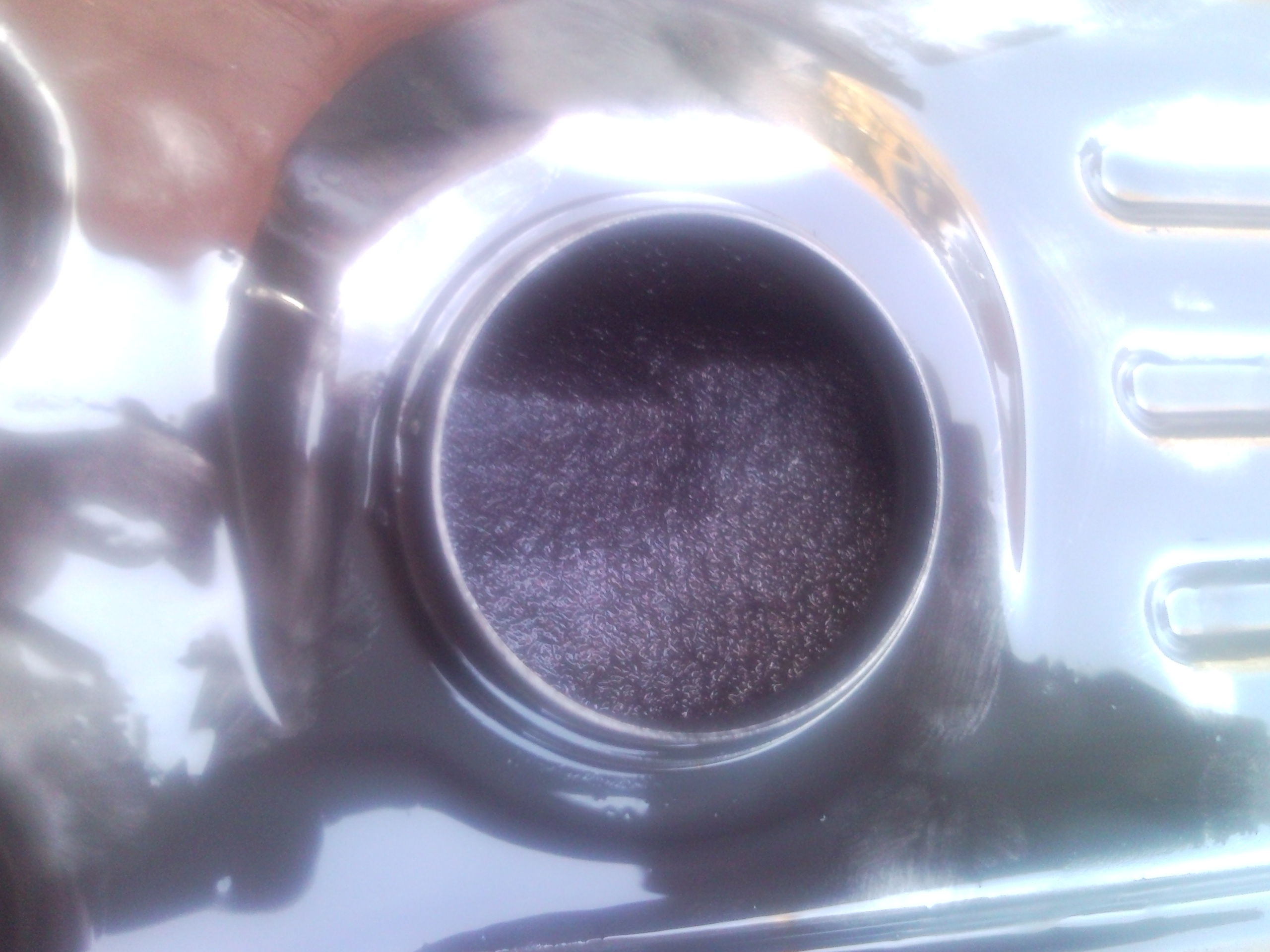

- снимаю фильтр(оказался тож фетровый) - еще грамм 200...не забываем снять со старого фильтра резиновое кольцо!(если в комплекте с новым его не было)....
Комментарий к файлу: старый фильтр
SNC00195.jpg [ 959.92 КБ | Просмотров: 6619 ]
Комментарий к файлу: новый фильтр
SNC00197.jpg [ 981.09 КБ | Просмотров: 6619 ]
Комментарий к файлу: резиновое кольцо
SNC00199.jpg [ 242.56 КБ | Просмотров: 6619 ]

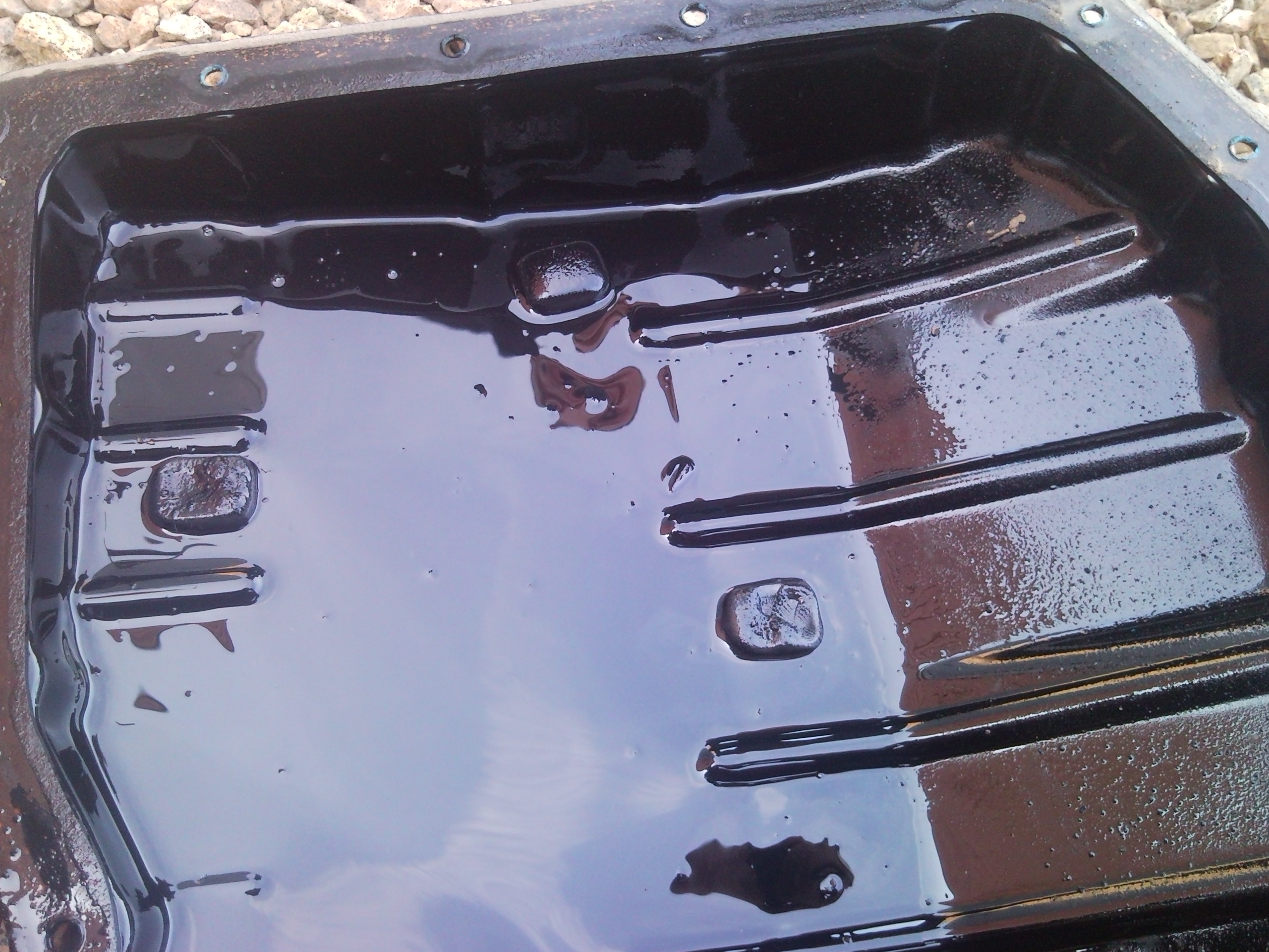

- чищу поддон - грязи не особо, магнитики как в пластилине...кстати, думал, что магниты должны стоять на определенных местах, но оказалось, что спецмест под них нет...поэтому запоминаем как они стоят перед чисткой...
SNC00192.jpg [ 1.38 МБ | Просмотров: 6619 ]
- ставлю новый фильтр...
- ставлю новую прокладку и возвращаю на место поддон и пробку...
- заливаю через щуп 4 л...

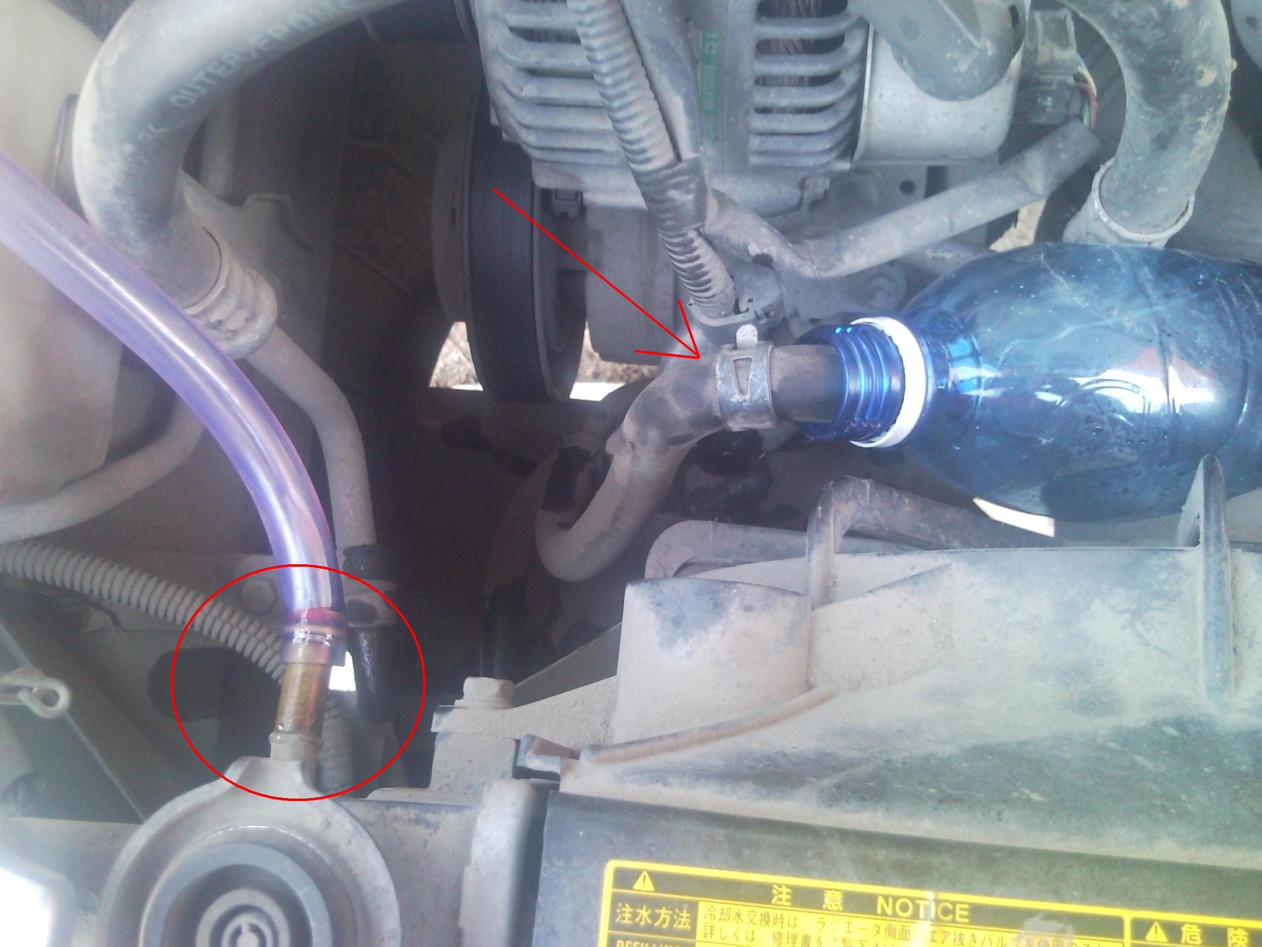

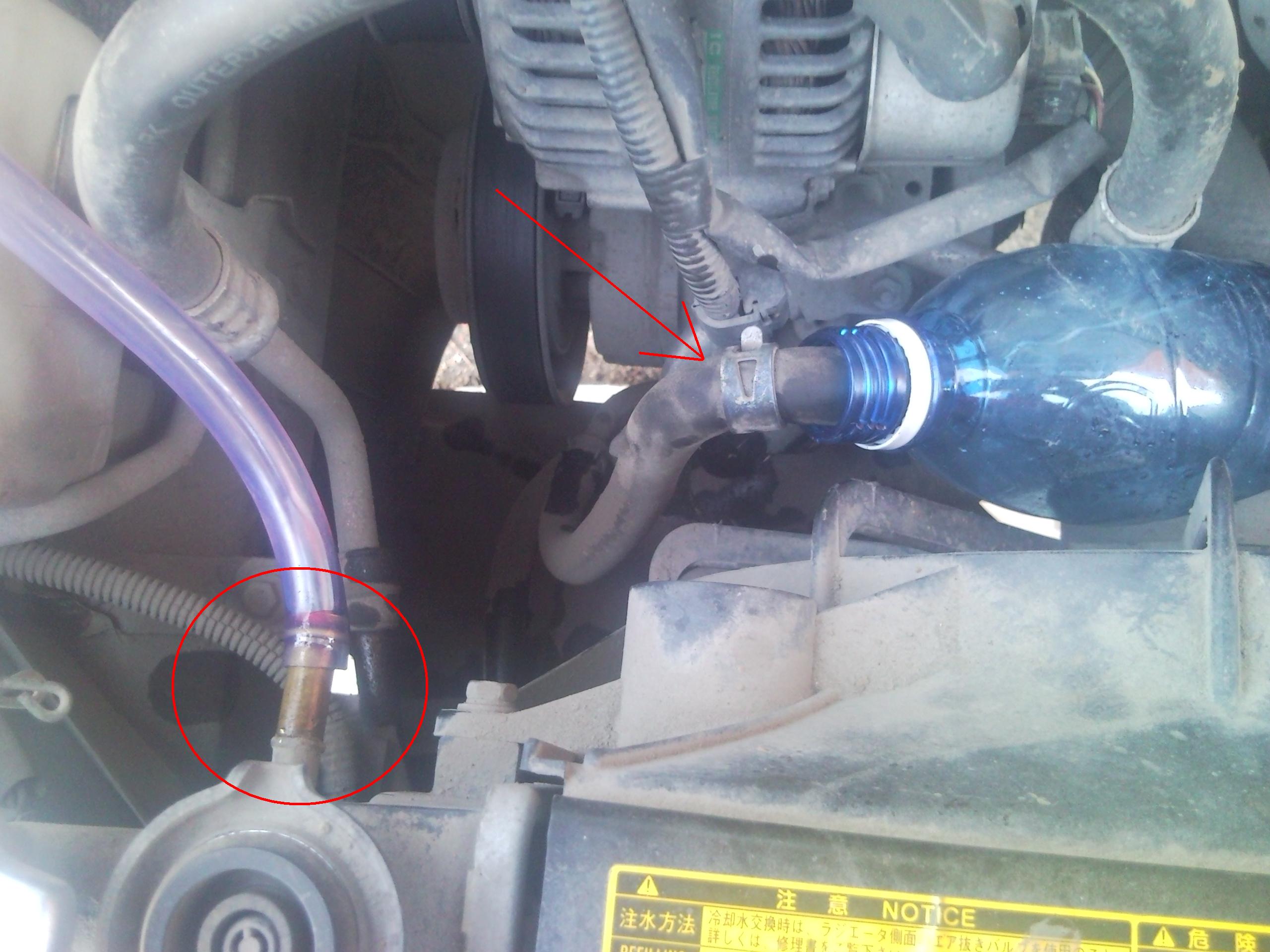

в принципе, на этом можно и закончить частичную замену, но я пошел немного дальше:
- вынимаю свечи...

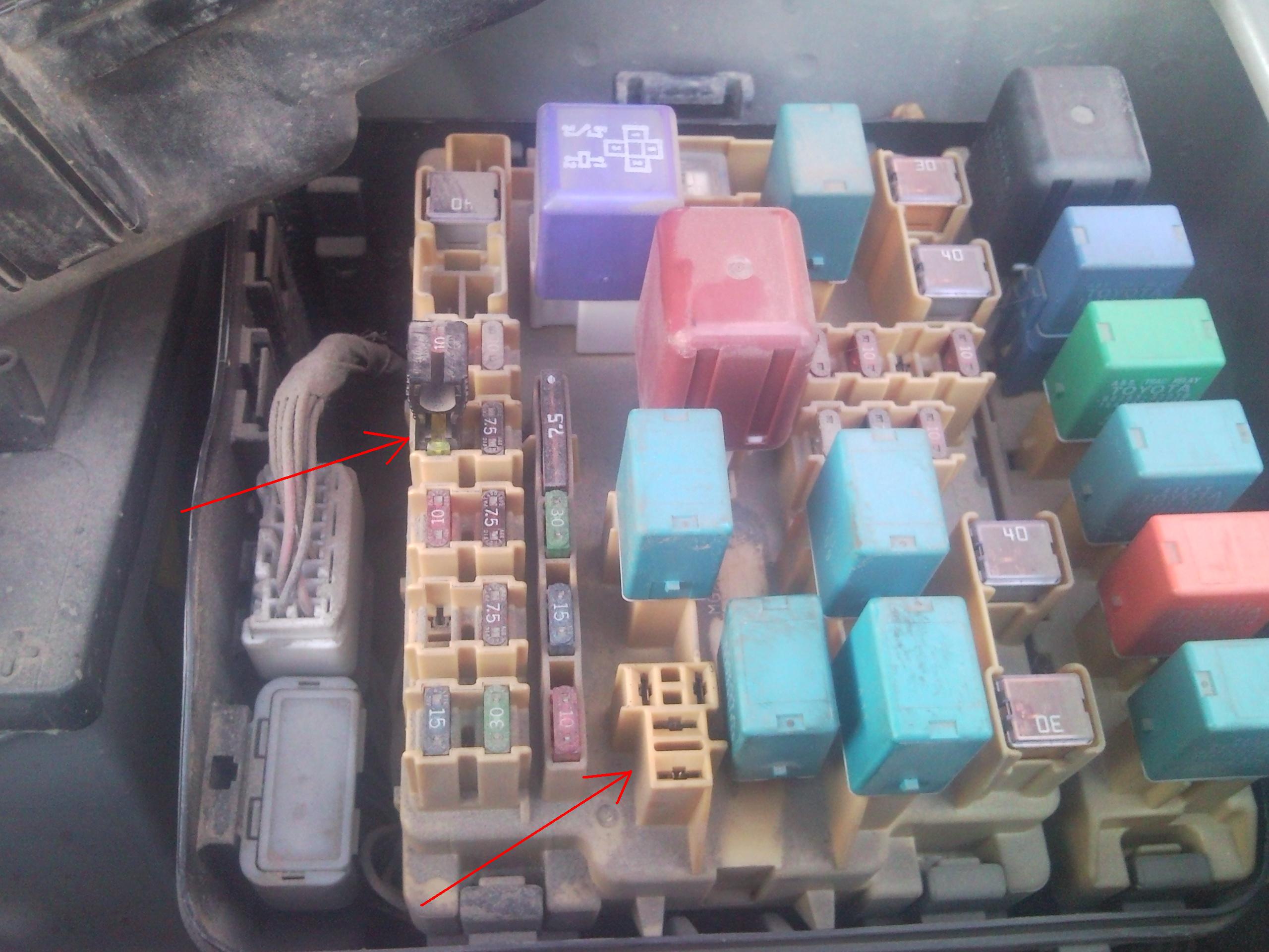

- вынимаю предохранитель EFI(для того, чтоб мозги впустую не работали)...
- вынимаю реле бензонасоса(для того, чтоб бенз зазря не сосало)...
Комментарий к файлу: предохранитель EFI(желтый на 20А) и реле бензонасоса
SNC00202.jpg [ 394.32 КБ | Просмотров: 6619 ]
- снимаю верхний шланг с радиатора(тот, что слева если стоять лицом к радиатору) и сую его в пустую полторашку...
SNC00201.jpg [ 362.03 КБ | Просмотров: 6619 ]
- далее нужен либо очень хороший аккум, либо как у меня было - рядом еще одна машина прикуривает....
- начинаю крутить двигатель стартером - сливаю с радиатора еще 2 л старой жидкости...
- доливаю через щуп 2 л новой жидкости...
на этом у меня все....правда новой жидкости в итоге не хватило - с радиатора так и не полилась новая, а у меня она уже закончилась....по-хорошему для более полной замены надо сливать с радиатора по литру и доливать через щуп по тому же литру пока с радиатора новая не пойдет...
еще люди делают слив с радиатора не вынимая свечи и предохранители - просто заводят машину, но я боюсь, что так можно не успеть и завоздушить систему...
