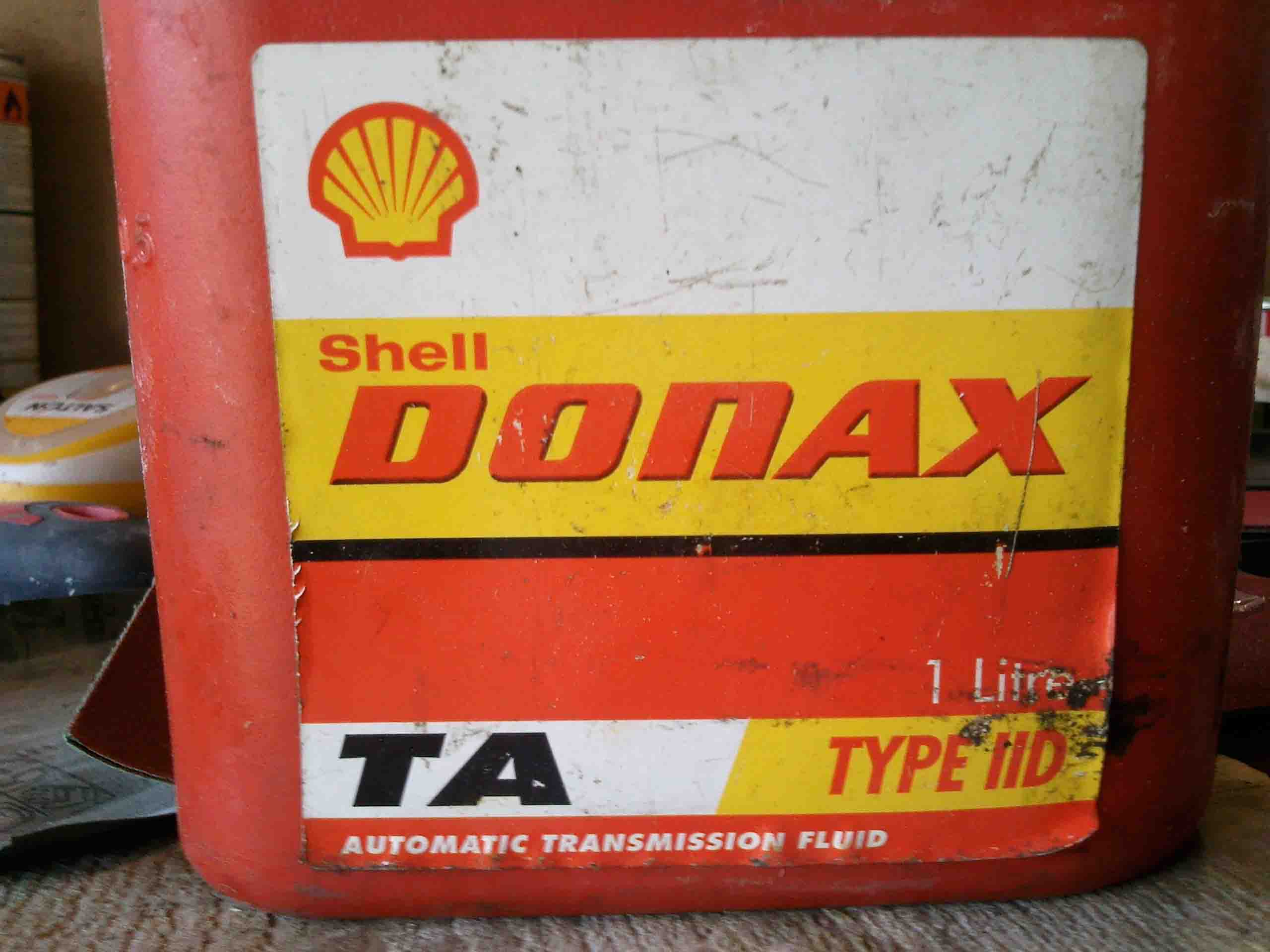

сфотал масло которое старый хозяин заливал в акпп. на щупе написано декстрон 2.
что скажите? под замену? или можно лить?
Добавлено спустя 20 минут 7 секунд:
может из-за этого у меня так коробка пинается?

Я бы срочно заменил.

 Заголовок сообщения: Re: Красная крошка в масле. что это может быть?
СообщениеДобавлено: 04 окт 2011, 13:07
Под замену.

Под замену.
а масло?

DeiM писал(а):
а масло?
Добавлено спустя 2 минуты:
много денаг надо на покупку всех подушек? примерно...
Тоже, а по ценам смотри на экзисте.
