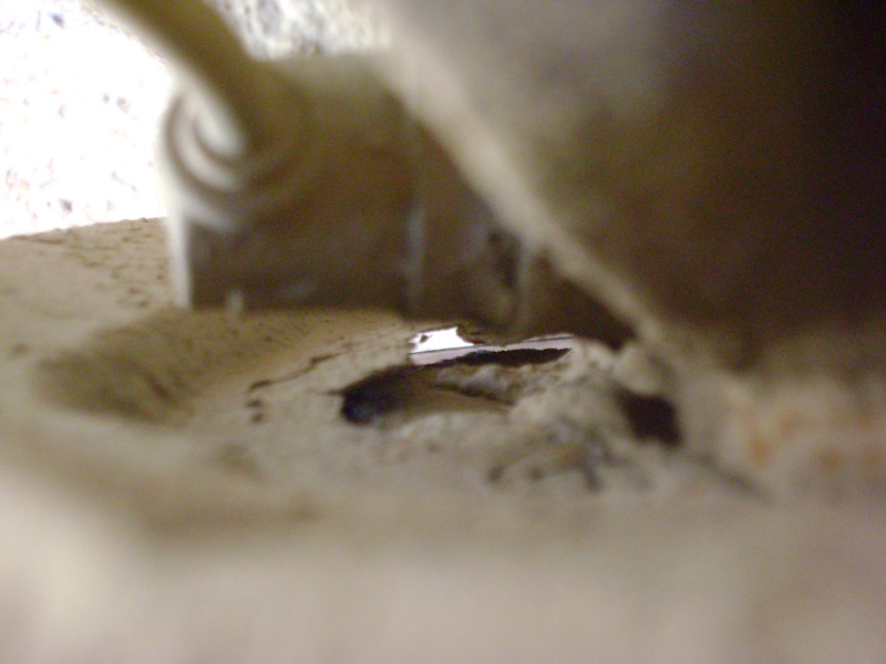

Вчера парковался около дороги с уклоном, вышел смотрю, что задняя часть погружена до колес. Багажник пуст, пассажиров не было. Потом обратном пути встал в этом же месте проверить другую сторону, она нормальная была. Что тут менять стойку или пружину? =)
 Заголовок сообщения: Re: Спереди и сзади что-то шумит...
СообщениеДобавлено: 02 окт 2011, 01:03
Репутация: 2026
Пружину не мог сломать?
СообщениеДобавлено: 02 окт 2011, 08:37
Сегодня посмотрю

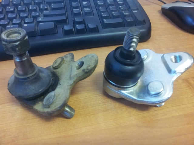

Вот и ходовку перебирал, гул был из-за левого ступичного подшипника. Когда на кочках были заметны мелкие удары в руль, это виновники рулевые наконечники, и по пути поменял линки, шаровые тоже были не очень хорошем состоянии, купил шаровые но цвет как то меня смущает. Теперь ни какого шума :wink:
20130202_161655.jpg [ 150.01 КБ | Просмотров: 929 ]
20130207_100149.jpg [ 146.33 КБ | Просмотров: 929 ]
20130207_100117.jpg [ 157.36 КБ | Просмотров: 929 ]

СообщениеДобавлено: 13 фев 2013, 15:13
Думаю пружины виной всему.
