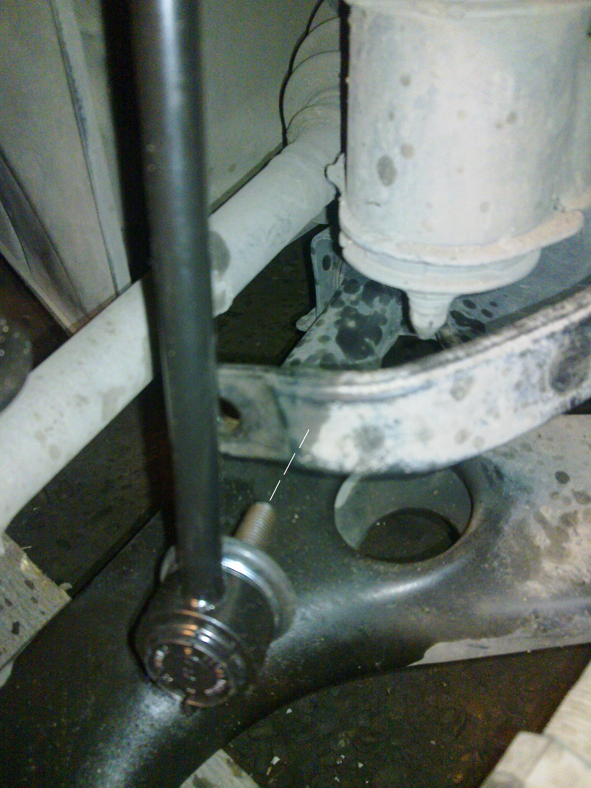

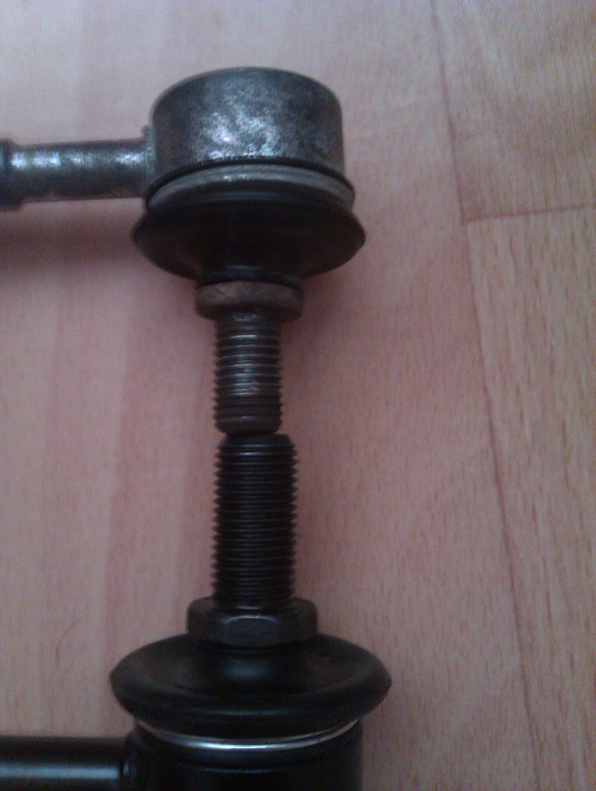

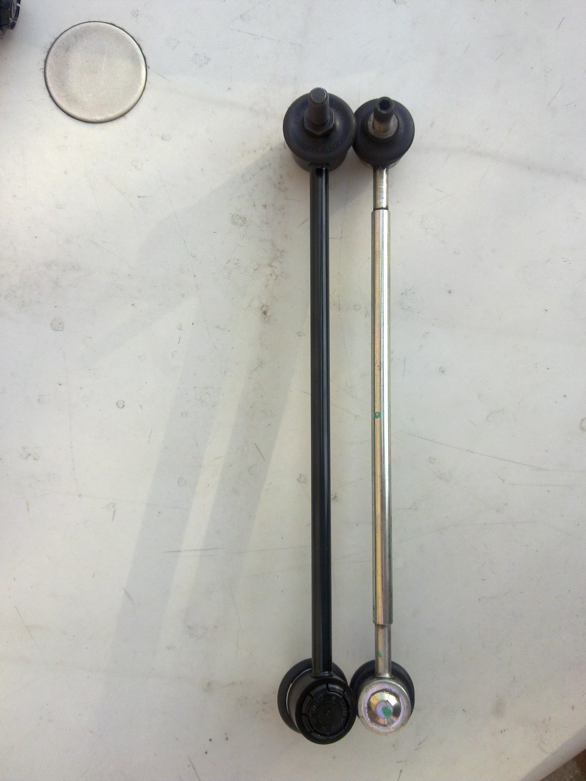

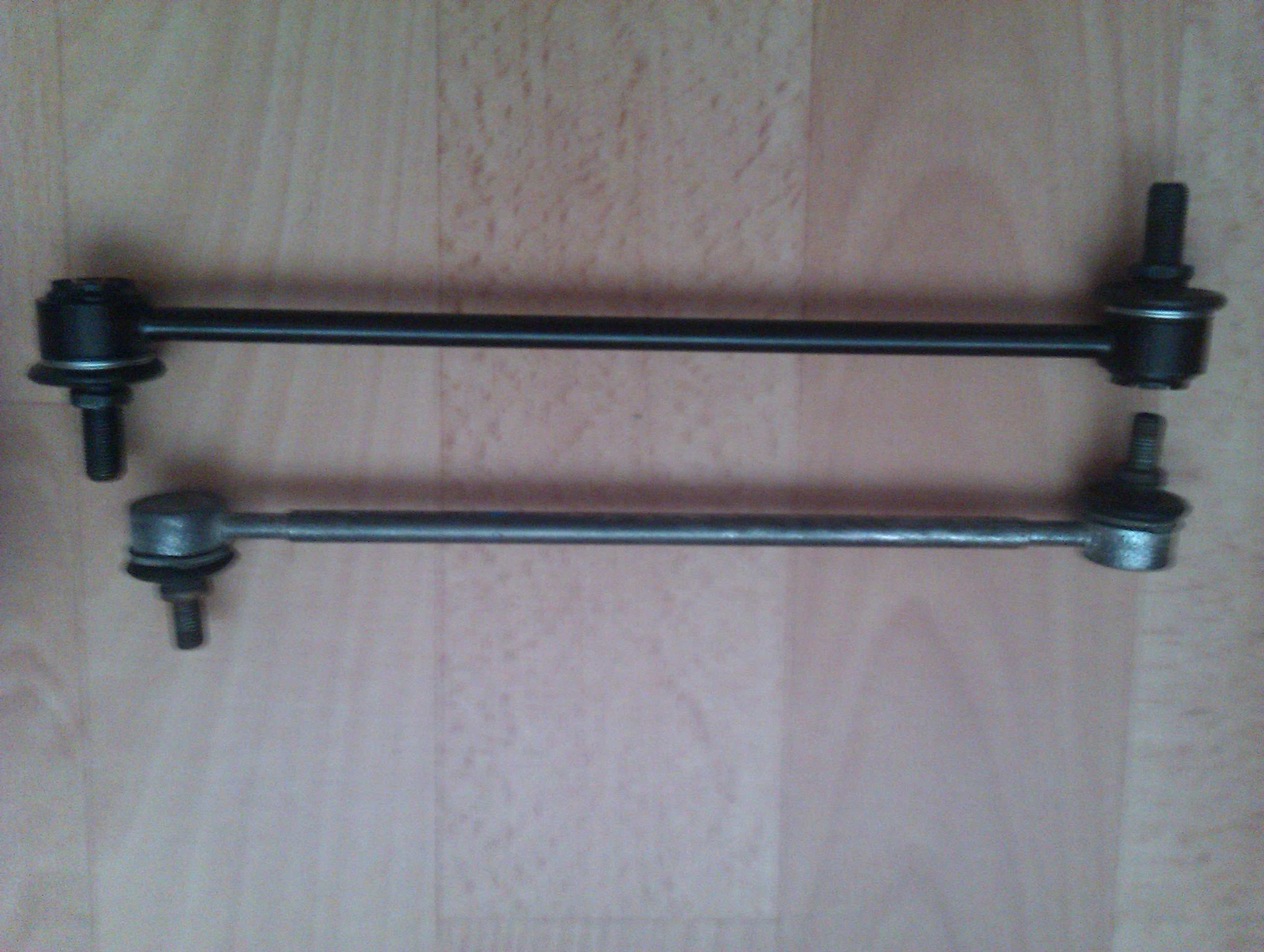

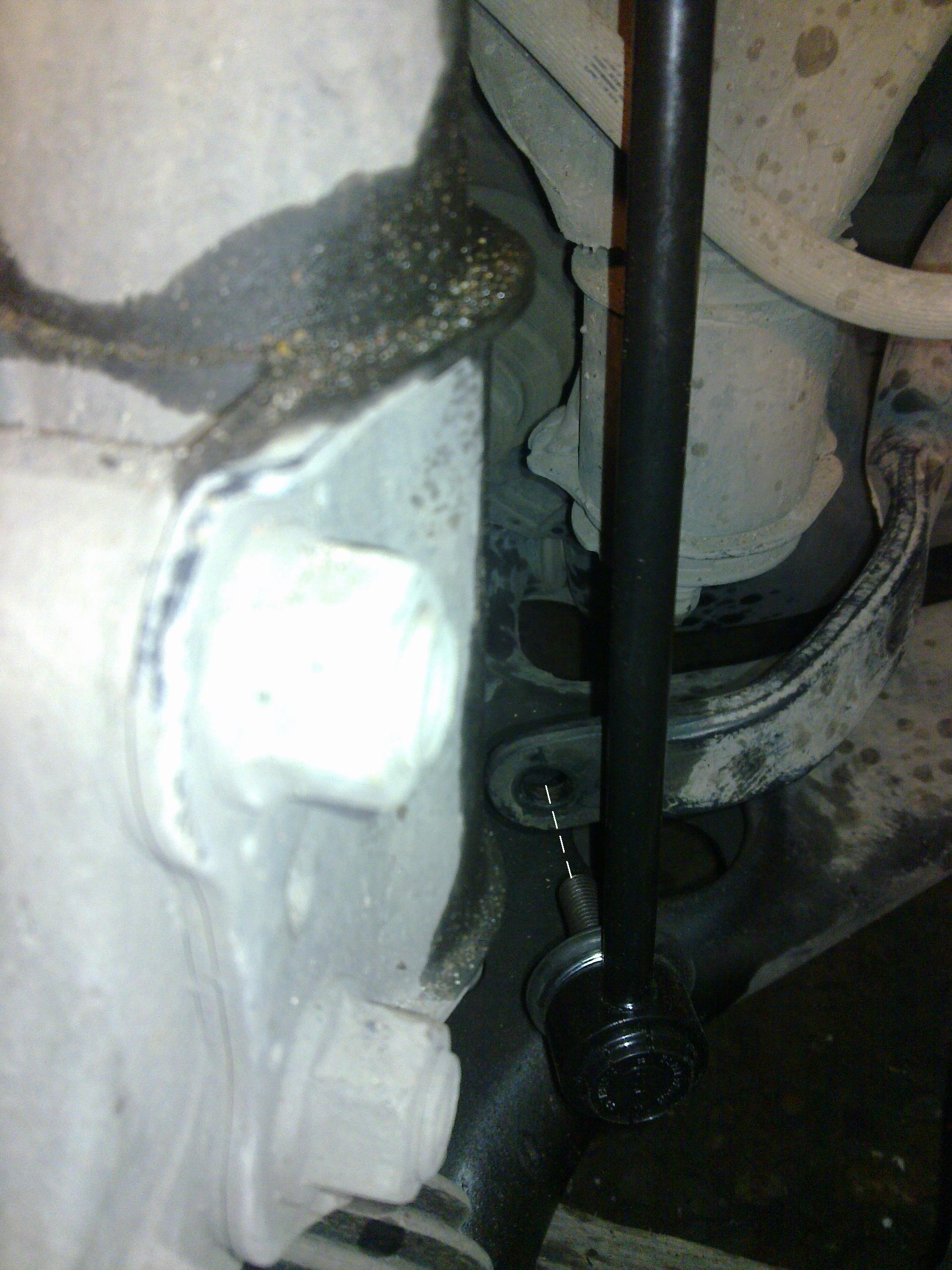

Всем привет! Все, поставил CLT-15 и CLT-14!!! Встали нормально, при езде все ровно))) ни каких отклонений пока не заметил! Они чуток другие, изогнутые с одной стороны, на фото видно. По длине такие же.
Добавлено спустя 15 минут 18 секунд:
Тут они идут по маркировке правая CLT15, левая CLT14.
Я левую (CLT14) поставил на правую сторону и правую (CLT15) на левую сторону.
Когда поменял местами, встает лучше.
Нижний палец шарнира направлен на отверстие в стабилизаторе (фото 3).
А если ставить как есть, то палец чуть дальше получается (фото 4).
Если шо не понятно объяснил, то при установки вы сами все поймете.
001.JPG [ 466.85 КБ | Просмотров: 5135 ]
002.JPG [ 462.72 КБ | Просмотров: 5135 ]
003.JPG [ 530.92 КБ | Просмотров: 5135 ]
004.JPG [ 743.15 КБ | Просмотров: 5135 ]

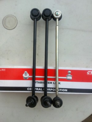

Коллеги, поможите понять!
купил clt-50 от ctr, принес на СТО где меняют, они говорят, что не подходят.
Хотя тут народ говорит что подходят еще как.
В магазине продали и сказали что они подходят, я говорю а почему номер детали стоит не тот (exist выдает 32010, а они дали 42020)
Что делать?
Toyota Vista 2001г., 1ZZ-FE

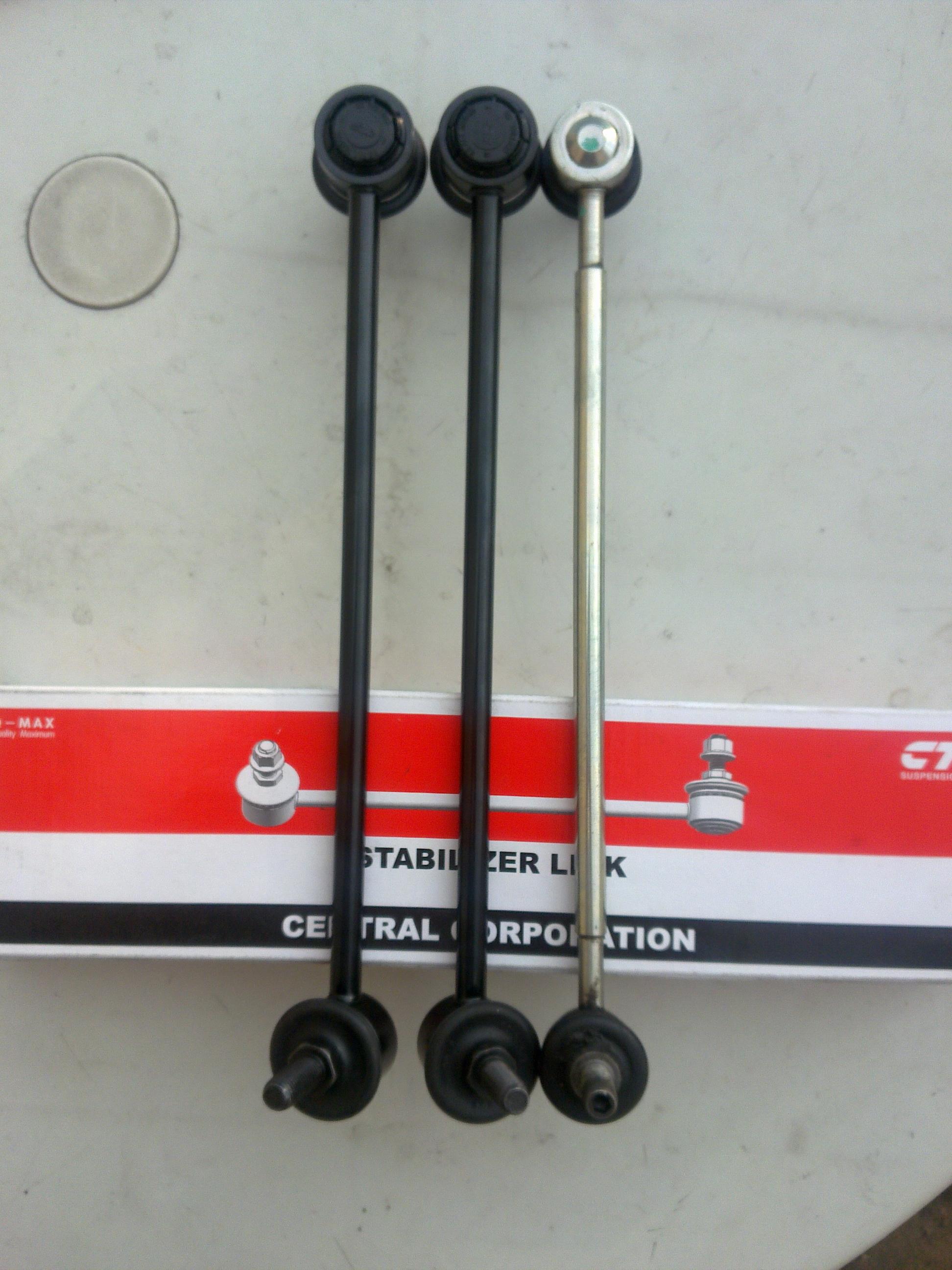

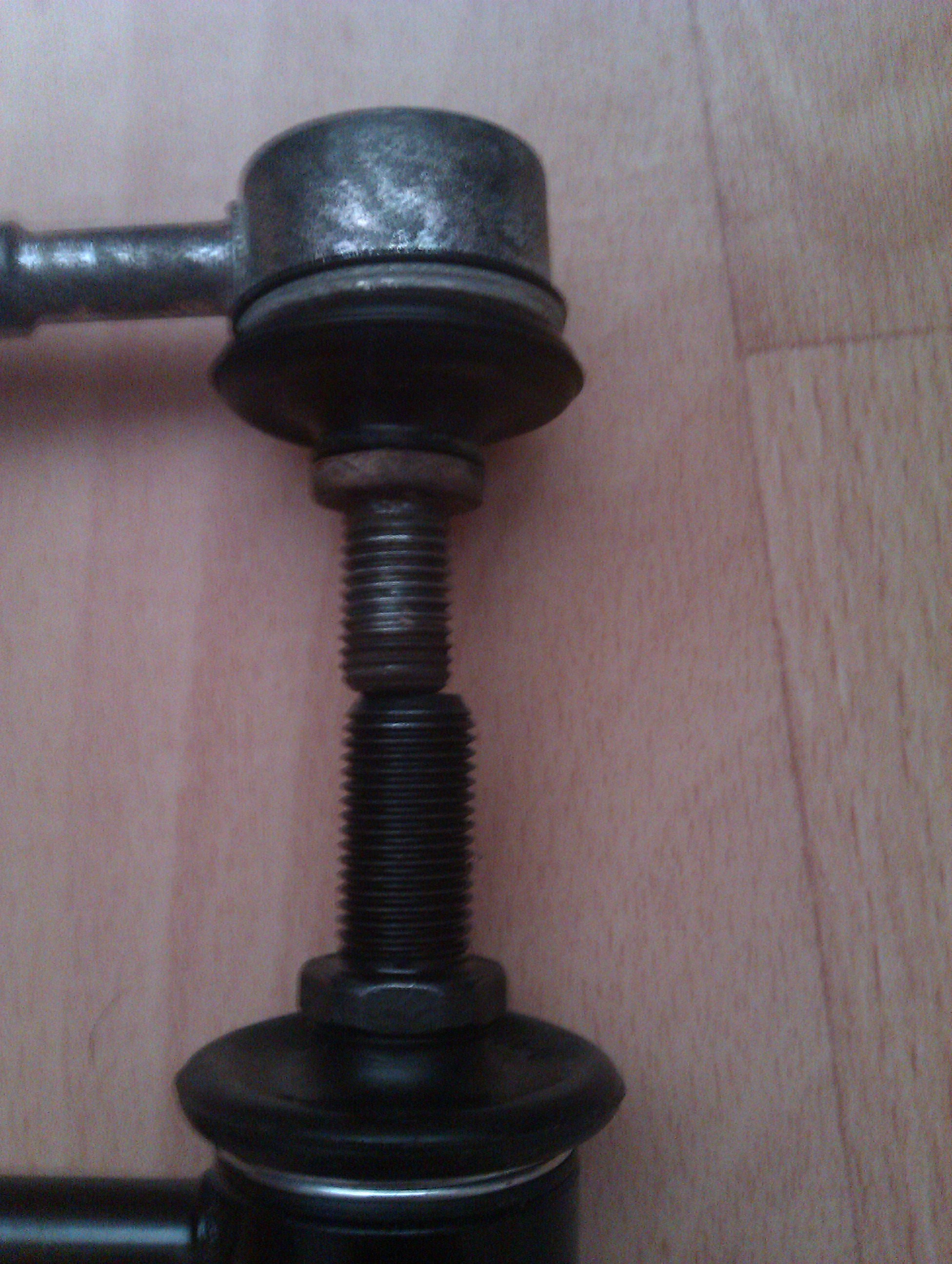

Ребят, вы конечно молодцы,
но есть такое слово не подходят!!!
Это значит что болт линка не проходит в отверстие (ни стойки, ни стабилизатора), он большего сечения, чем у родного
и длина линка CTR больше на 2 см чем родного.
Все еще настаиваете, что можно ставить самому?
IMAG0168.jpg [ 958.23 КБ | Просмотров: 5043 ]
IMAG0170.jpg [ 972.35 КБ | Просмотров: 5043 ]
на верхнем рисунке CTR сверху, на нижнем - снизу

 Заголовок сообщения: Re: Стойки переднего стабилизатора CTR.
СообщениеДобавлено: 20 сен 2011, 07:58
Сообщения: 4846
Другое купил =)

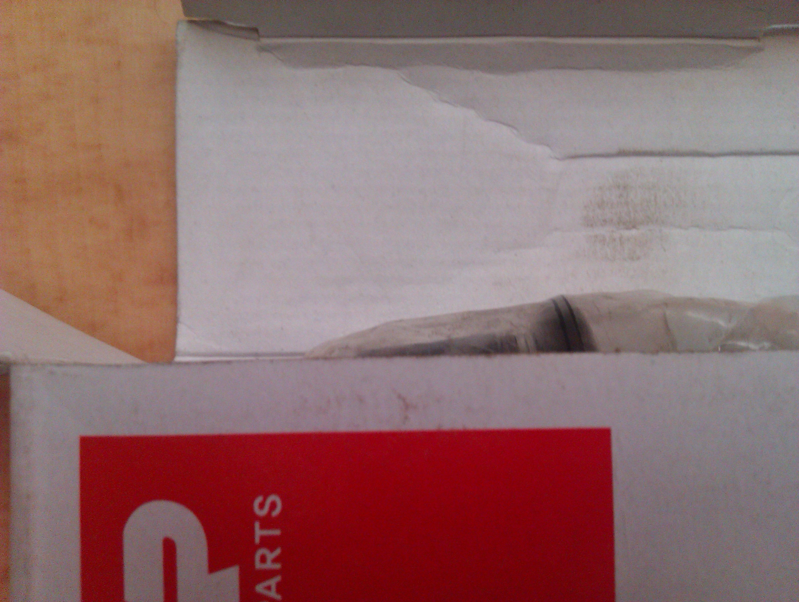

Цитата:
Получил сегодня CTR CLT-50 по 348руб., и вот что хочу сказать, все размеры один в один с нашей родной, но на концах они пластмассовые, как-то не надежно, хотя на RAV-4 они идут по каталогу.
Добавлено спустя 11 минут 7 секунд:
Родную измерил, от центра болта до другого - тоже 285 мм (полная длина 310 мм),
а на CTR CLT-50 - от центра до центра 310 мм (длина 340 мм)
У меня закрадывается подозрение, что может CLT-50 то и подходит, только мне продали не ее. Уж больно они длиноваты, аж коробка не закрывается с ними полностью...
Пойду в магаз менять
Добавлено спустя 6 минут 43 секунды:
VERVIL писал(а):
Другое купил =)
ну на коробке то написано CLT-50, вот...
Комментарий к файлу: видно что из коробки выпирает линк немного...
IMAG0171.jpg [ 845.67 КБ | Просмотров: 5041 ]
Комментарий к файлу: надпись на коробке CLT-50
IMAG0172.jpg [ 970.68 КБ | Просмотров: 5041 ]
СообщениеДобавлено: 20 сен 2011, 08:15
Сообщения: 4846
Ну это на коробке, не ясно же сколько его оттуда вытаскивали и обратно положили, при обратном положении может перепутали =)
СообщениеДобавлено: 20 сен 2011, 08:17
Сообщения: 858
Блог: Посмотреть блог (9)
Репутация: 192
ну да другое купил :)
в магазе видать сами не зная этого перепутали
