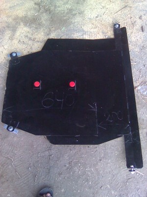

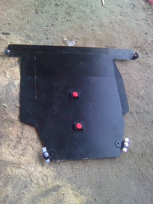

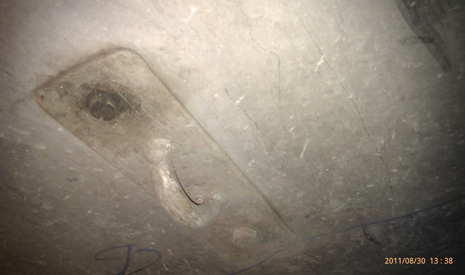

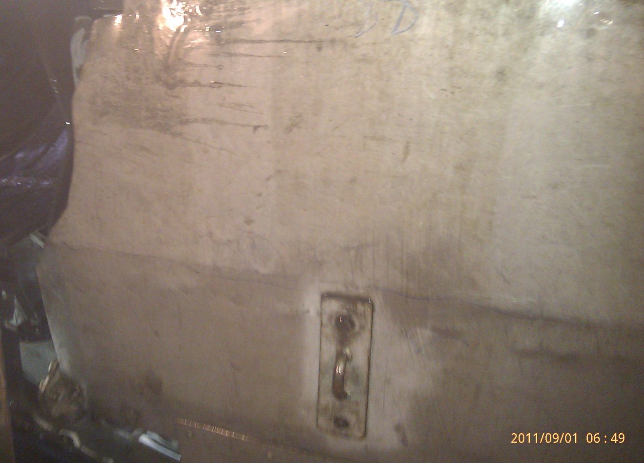

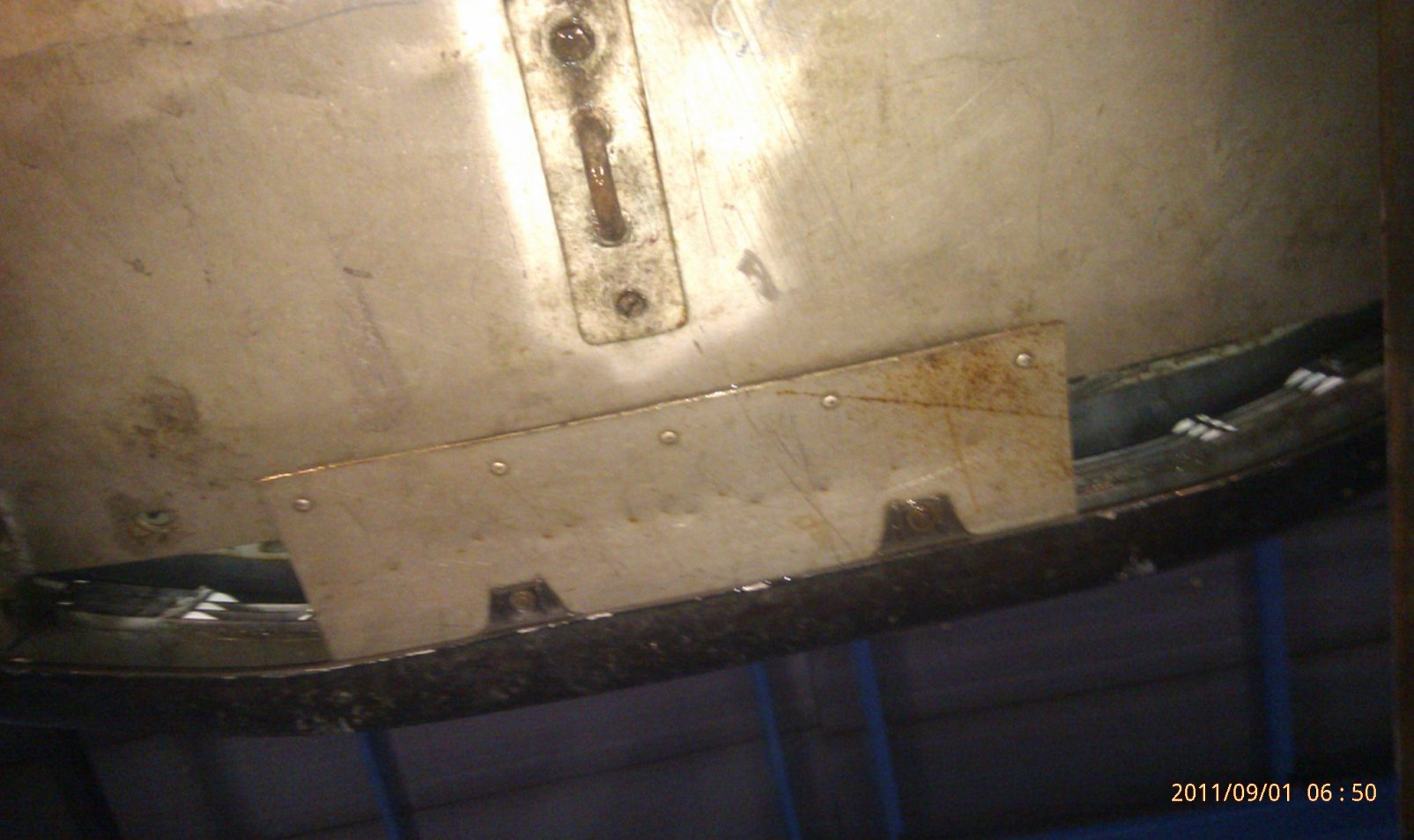

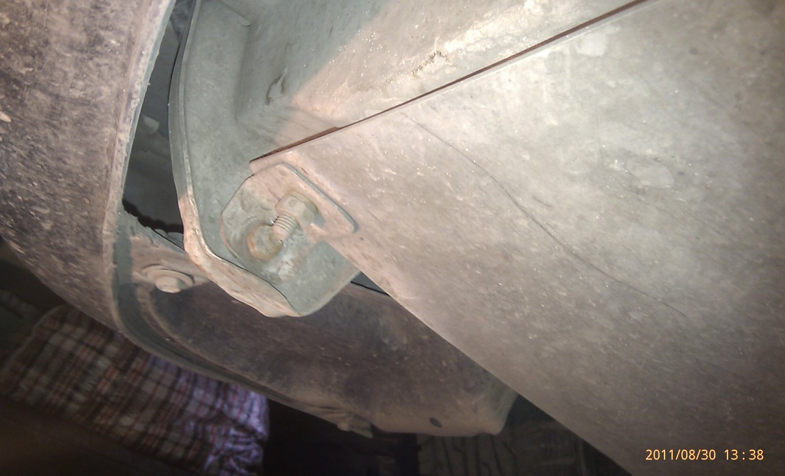

защиту картера делал сам из нержавейки ,один выходной и несколько банок пива,если кого интересует фото выложу,технология-лист картона плотного,маркер,шлейф машинка ,дрель,и желание

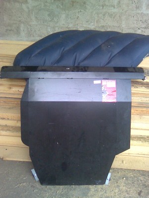

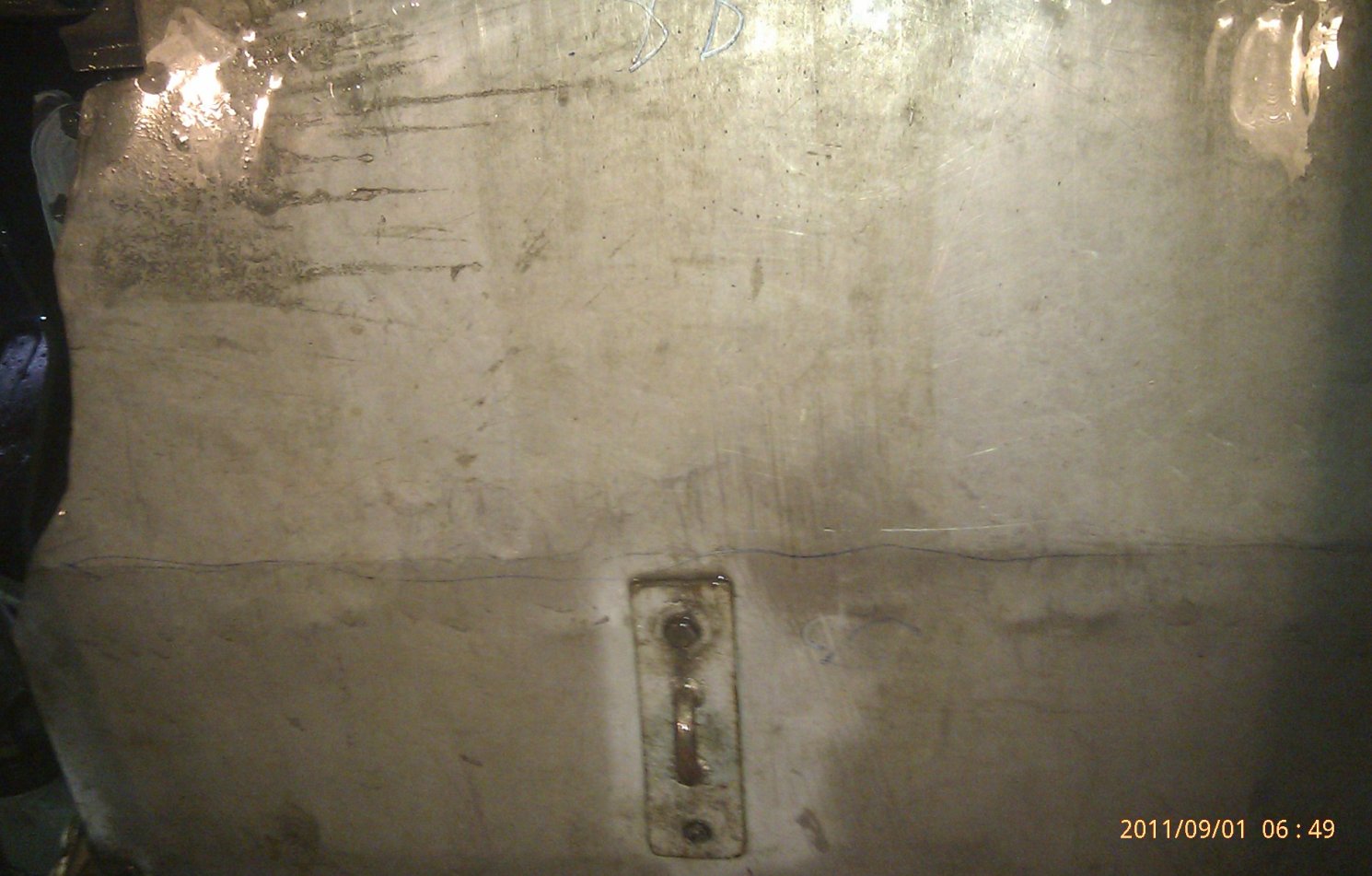

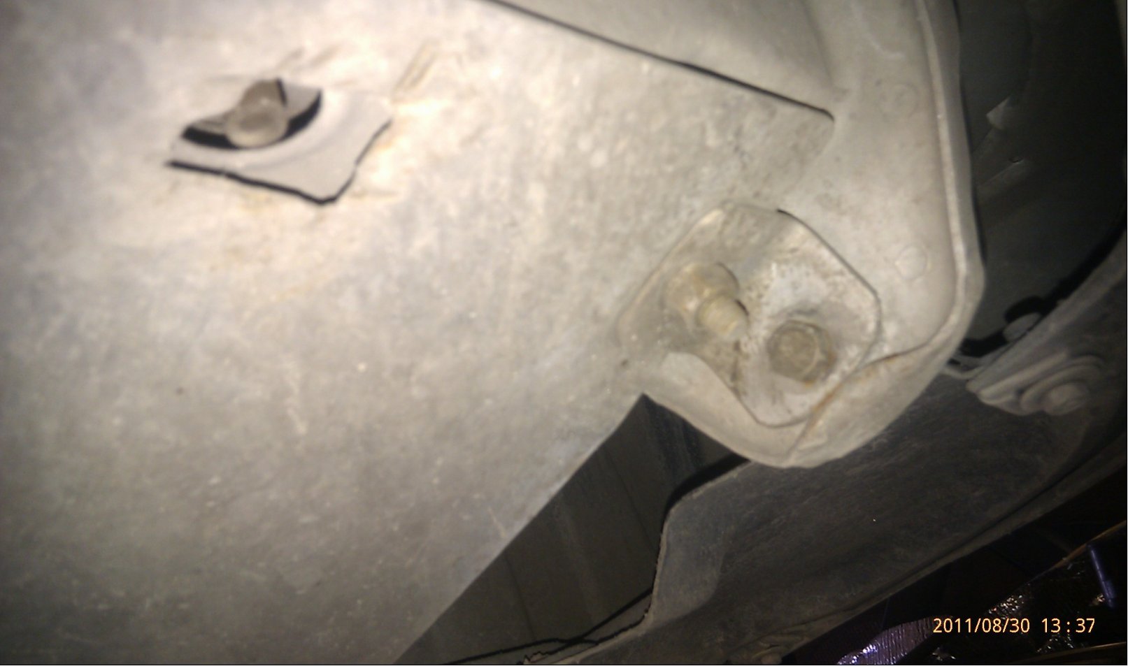

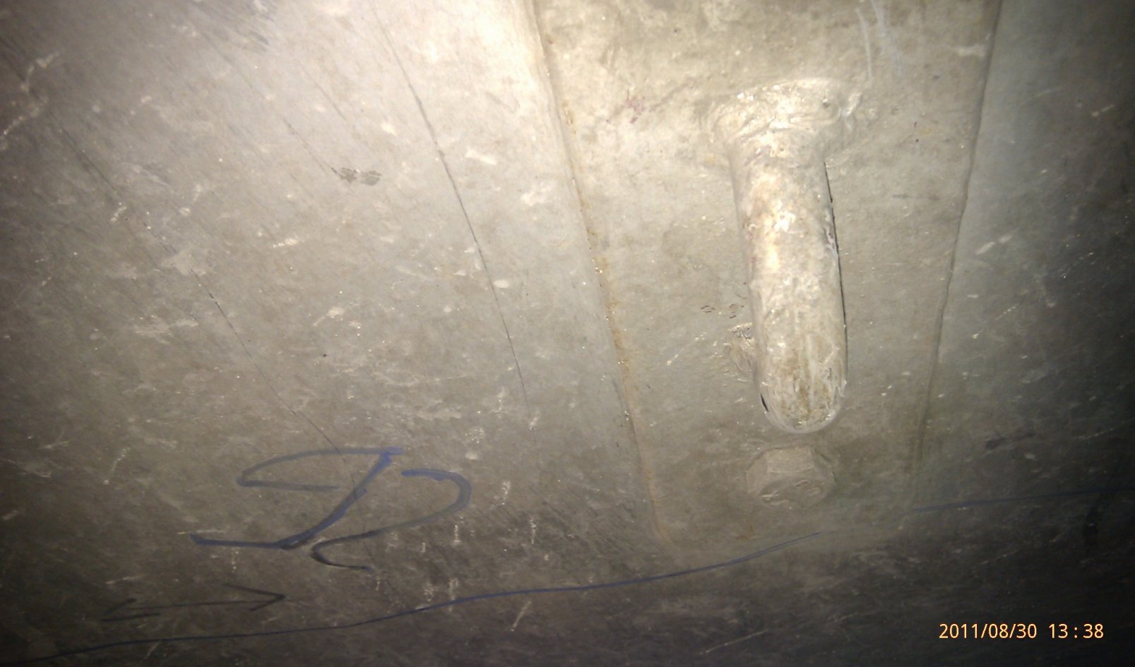

найду яму сфоткаю
Добавлено спустя 1 день 18 часов 50 минут 13 секунд:
все что получилось,не хватает глубины ямы :)
Добавлено спустя 4 минуты 26 секунд:
вот еще немного,при очередной замене сфоткаю нормально (снятую с машины) размеры подгонял по выкройке из картона.прикладывал бумагу плотную и вперед,передний крепеж думаю понятен,задний -вытачивал втулки и приваривал к балке,по середине буксировачный крюк немного переделал но думаю это понятно по фото

делал такого типа отцу на Mark2,уже года четыре спасает :)

А зачем буксировочный крюк снизу машины?

буксировочный крюк находился по центру машины, там его и оставил. Боковые уши-это транспортировочные, я так понял, за них буксировку не желательно осуществлять
