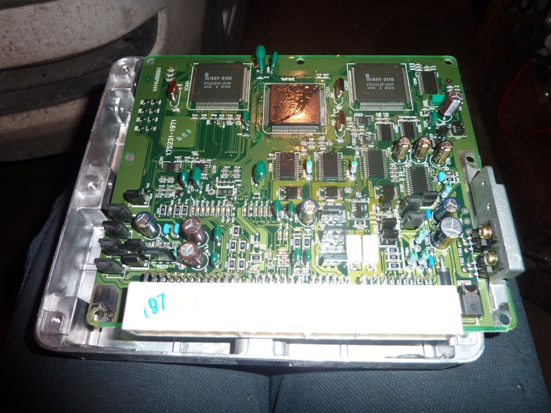

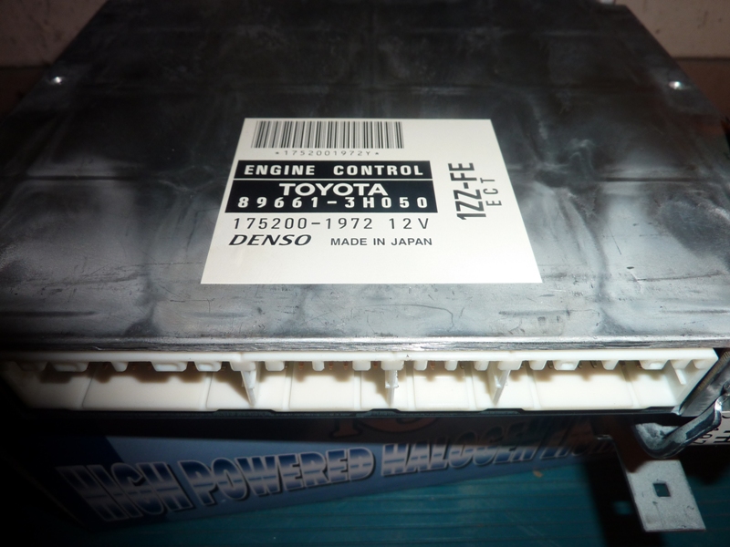

выше писалось в теме, выкладываем номера компов, вот мой комп! может кому пригодится!
тоже машина начала подгонять, думаю проблема в компе, вскрыл посмотрел и ничего не увидел! буду ставить другой!
а старый попробую перепрошить!
