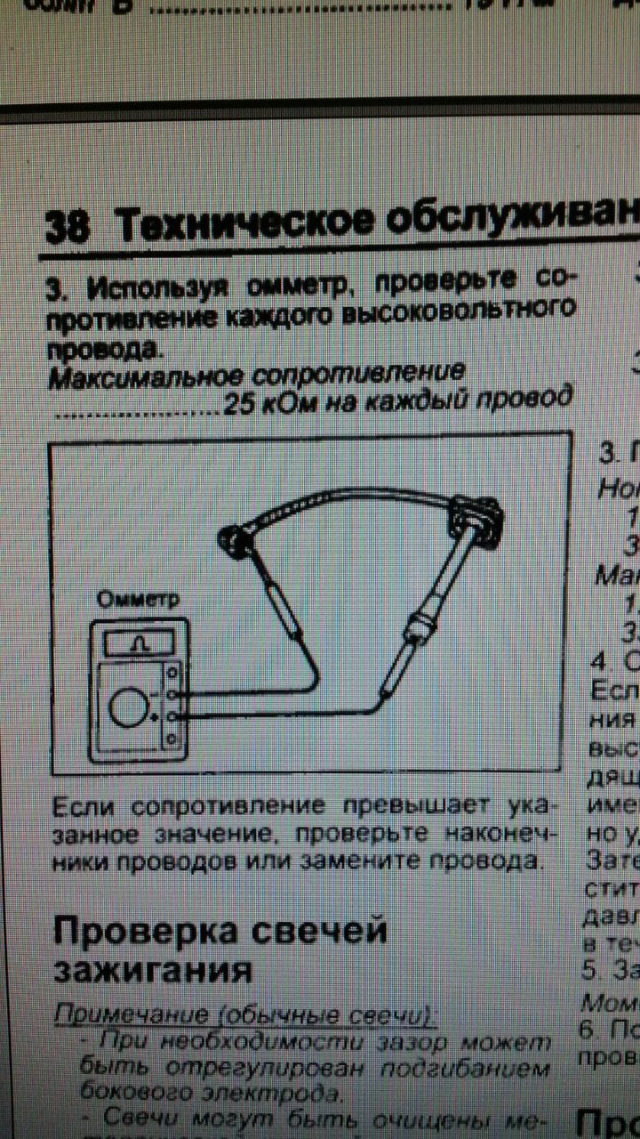

Приветствую. Да, видео отчет отличный, сталкивался я очень плотно с бронепроводами, От себя пять копеек: Контракт-всё верно, это кот в мешке, по цене нового дубля. Сейва- тоже стакивался, еще дополню тем что, если потребуется на горячую вытащить подсвечник со свечи, то имейти ввиду что концевик останется на свече, ну и резики на подсвечнике регулярно остаются в колодце, потом выуживаешь их от туда. Сат- сейчас их катаю, пока ничего не могу сказать, месяц только стоят, но внешне да, привлекают немного своим внешним изготовлением, в общем посмотрим. Масуму - ничего не скажу, не эксплуатировал. Тут бы автору, посоветовал, т.к. есть провода разных производителей, то замерить сопротивление, хоть и б/у они, за исключением последнего варианта, но тем не менее...Вот для 1ZZ рекомендация
IMG-20170130-WA0000.jpg [ 265.09 КБ | Просмотров: 919 ]
