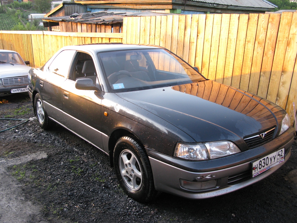

Собственно что то здесь пыльненько стало) ) ) Надо обновить!
Что за этот промежуток произошло!
Война с коробкой передач все продолжаеться и не понятно кто победит :crazy:
После того как она начала буксовать собственно произвел замену декстрона(как мне посоветовали) тройную аж 8) И случилсь чудо коробка начала ехать,теперь только пинает что дай боже, когда переключаешь между режимами :(
Отьездив Nое количество времени,в один из прекрассных вечеров подьезжая уже к дому коробка опять начинает буксовать :dash:
Матам нет предела и конца просто..........
Выхожу,открываю капот,а уровень декстрона почти ушел мля 8O куда?зачем?почему?
Осмотр с ямы результата не дал.....
Сегодня поеду к спецам может чего скажут!
Да кстати шланг гура держит с переменным успехом,вообщем сегодня надеюсь это тоже решу!
Кстати проблемма с радиатором тоже решилась!
После долгих мучений в поисках радиатора и ожидания пару месяцев,фирма которая обещала прислать радиатор,отказалась от своих слов и вернула деньги со словами мол контрактных на 3CT Нет даже во Владике пляяяяя :suicide:
побегав еще понял что не вариант у одной конторы был такой радиатор но в крайне плачевном состоянии по виду,да и ценник заломили нереальный!Развернулся ушел!
Подумав и посмотрев на другие вистари был заказан китайский радиатор,но бензиновый :( На дизель тоже нет.....эхххх........
Но как оказалось он вполне нормально подходит,только тоньше,что вызывало опасение а вдруг перегрееться!!!Могу сказать что нет радиатор исправно работает и охлаждает машинку!Единственное бачок ОЖ некуда было крепить,китайцы не придумали крепление,пришлось приколхозить!Фото процесса не имееться так как делал один и фотографировать некому было,да и руки все в мазуте и грязи были)))
Комментарий к файлу: Вот как все стоит!
IMG_1585.jpg [ 470.98 КБ | Просмотров: 2016 ]
IMG_1587.jpg [ 430.26 КБ | Просмотров: 2016 ]
Комментарий к файлу: Помыл)))
IMG_1601.jpg [ 461.76 КБ | Просмотров: 2016 ]
IMG_1602.jpg [ 441.71 КБ | Просмотров: 2016 ]
IMG_1603.jpg [ 375.32 КБ | Просмотров: 2016 ]

на всяк случай спрошу...а уровень на заведённом движке проверял?

Ну да проверяю переодически,хотя когда второй раз декстрон сменили я что то на уровень то и не глянул,покатался и тут бац декстрона нет!
Вот недавно заливал сам,сейчас слежу за уровнем,пока вроде не ушел(тьфу тьфу тьфу)
Но когда коробка холодная то при переключении на D получаешь не хилый такой поджопник!

Может просто обороты двигателя велики.
Да нет я имел ввиду когда стоишь и с нейтрали на D к примеру переключился на холодную,сразу пинок получил :o
Когда коробка уже прогрета,то плавнее все происходит!
На ходу так вообще проблемм нет,все плавно идет!

Спасибо!Бери конечно,китайский так вообще ни о чем стоит,всего за 2500р мне привезли! :smile:
А я вот думаю от чего бы мне интеркуллер присобачить.....

Все мужики у меня счастье мне сделали шланг :good:
фото попозже выложу как он выглядит!!!!
Пляяя счастью нет предела :crazy:

Тьфу тьфу тьфу но все работает отлично! шланг вообще красавцы сделали замечательно!
Руль легкий я в шоке уже отвык :D
Вот только опять дымить начала она у меня как камаз мать ее :dash: надо на отстройку ТНВд ехать и то не факт что поможет,может просто и тупо форсы переливают......
Еще пришла пора менять ремень грм,приводной ремень ,ну и ролики все соответственно!
Так вот если ставить все оригинал то сумма совсем не кислая выходит :cry:
Я понимаю что лучше оригинала нет,но все же может кто имеет удачный опыт установки и эксплуатации заменителей????
