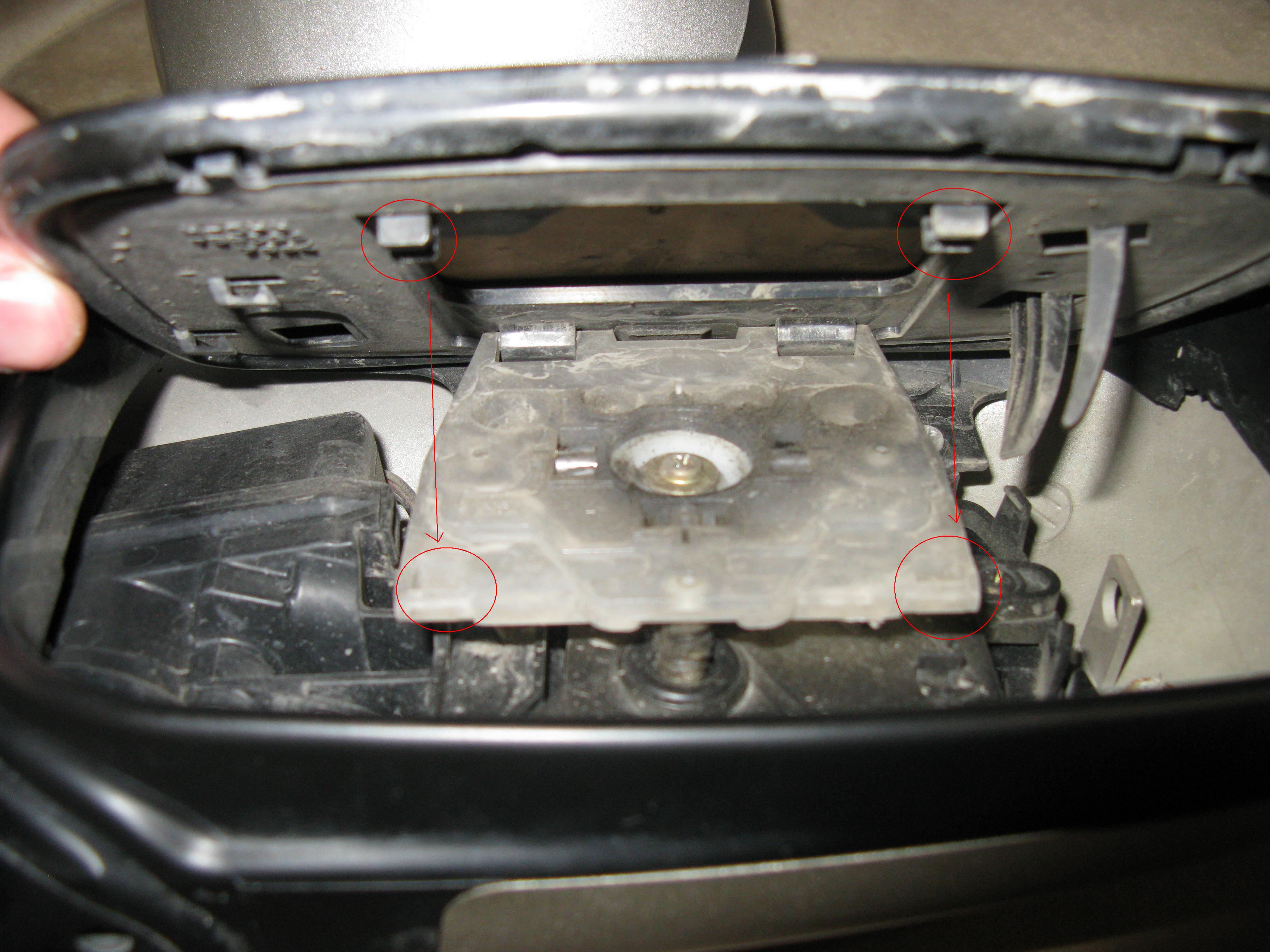

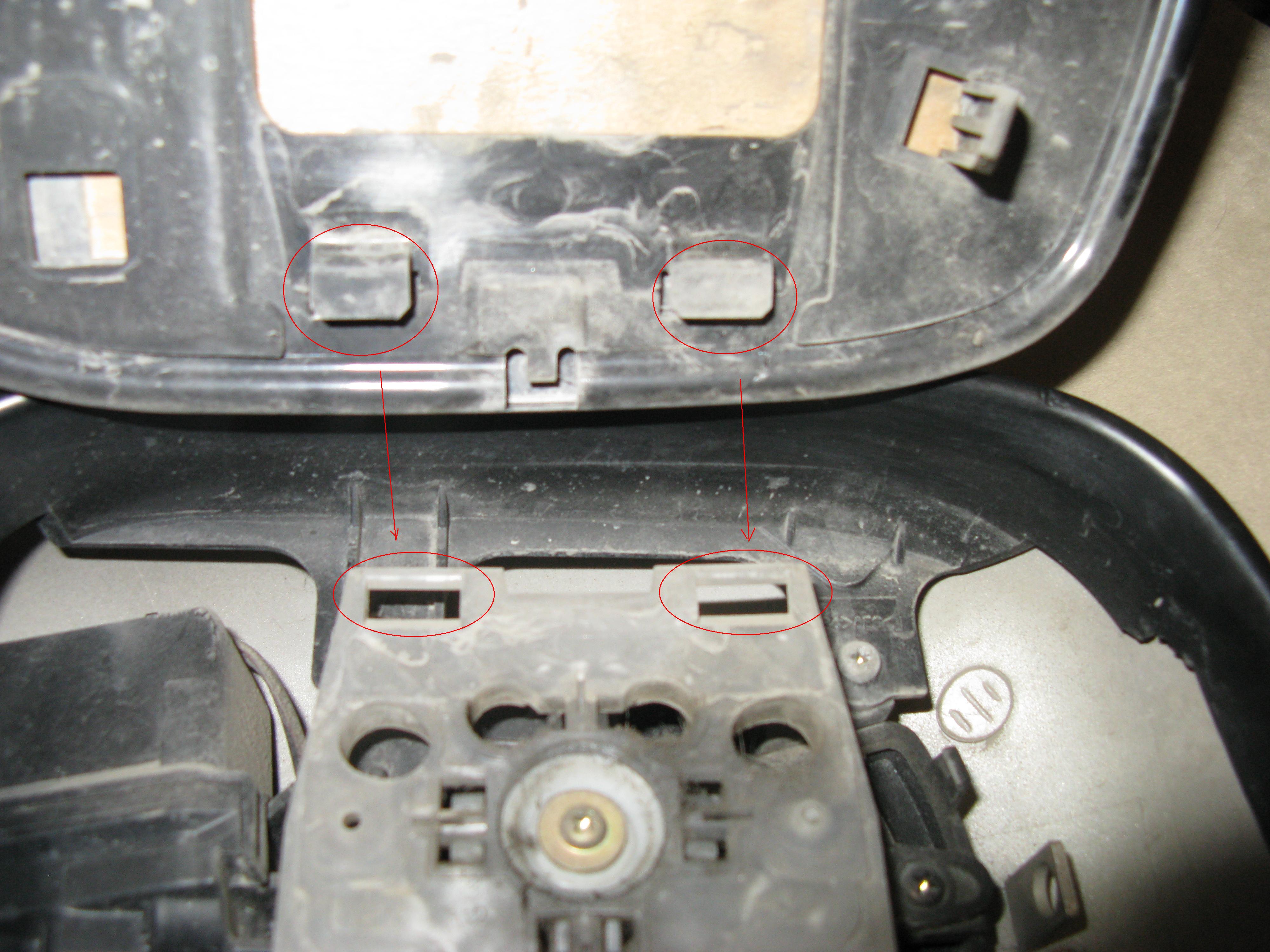

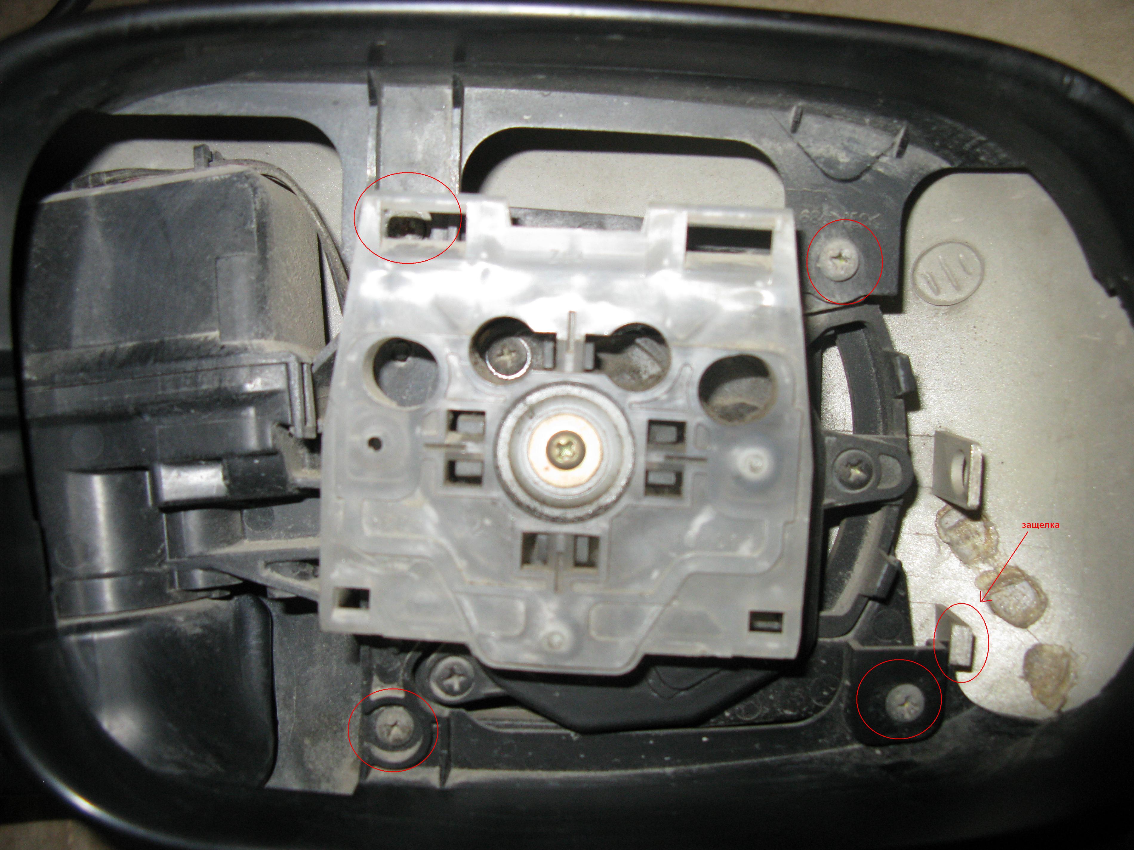

 Заголовок сообщения: Re: Разборка наружнего зеркала заднего вида...?
СообщениеДобавлено: 11 июл 2011, 13:09
бывалый
Сообщения: 2345
Блог: Посмотреть блог (18)
Репутация: 732
к посту JEKA480 добавлю немного фоток получше...
- итак снимаем само зеркало, просто тянем за низ аккуратно вверх
IMG_4387.jpg [ 969.81 КБ | Просмотров: 10389 ]
- зеркало снизу крепиться на двух защелках
IMG_4388.jpg [ 896.23 КБ | Просмотров: 10389 ]
- сверху просто крючки вставлены в пазы
IMG_4389.jpg [ 977.31 КБ | Просмотров: 10389 ]
- задняя крышка зеркала держится на 4 винтах...когда я их открутил, крышка не снялась и я решил, что есть еще какие-то винты(пришлось даже разбирать дальше), но оказалось, что кроме этих ботов крышка просто держится на защелке ))
IMG_4392.jpg [ 958.21 КБ | Просмотров: 10389 ]
