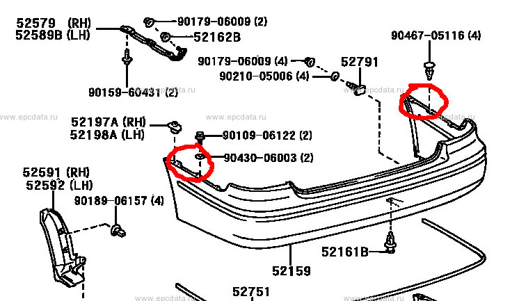

Если вода собирается в боковых нишах,то на крыле есть клипса крепления бампера и через нее у меня текла вода. Проблему решил герметиком , мазал внутри багажника.
9.jpg [ 111.98 КБ | Просмотров: 18929 ]

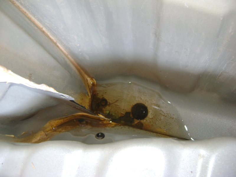

У меня протекало с двух сторон за бампером там идет стык металла и в нем были маленькие трещенки 0.5-0.7см замазал их силиконовым герметиком и все в порядке. Бампер снимать не надо видно между бампером и фарой.
IMG_0032.JPG [ 398.08 КБ | Просмотров: 18722 ]

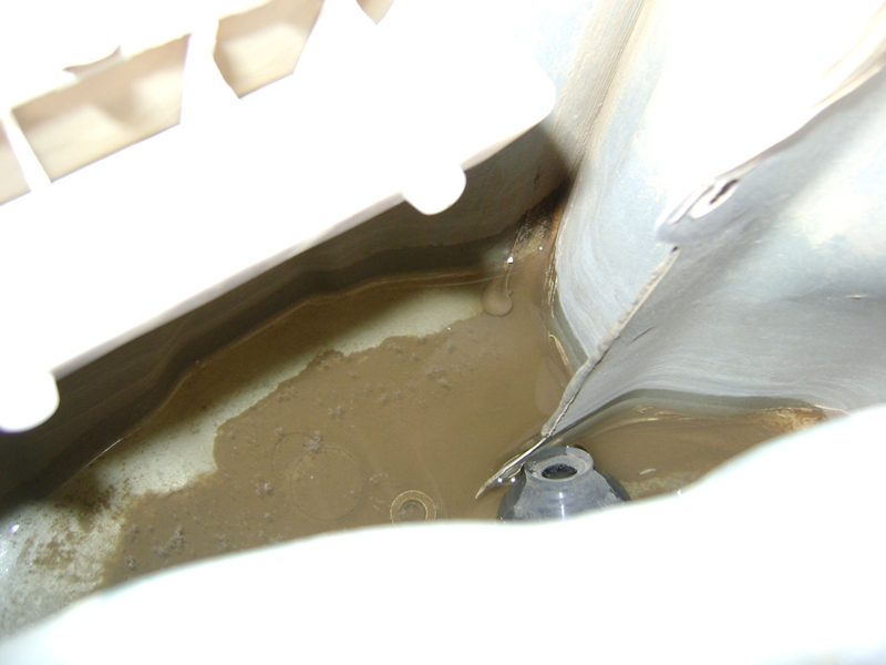

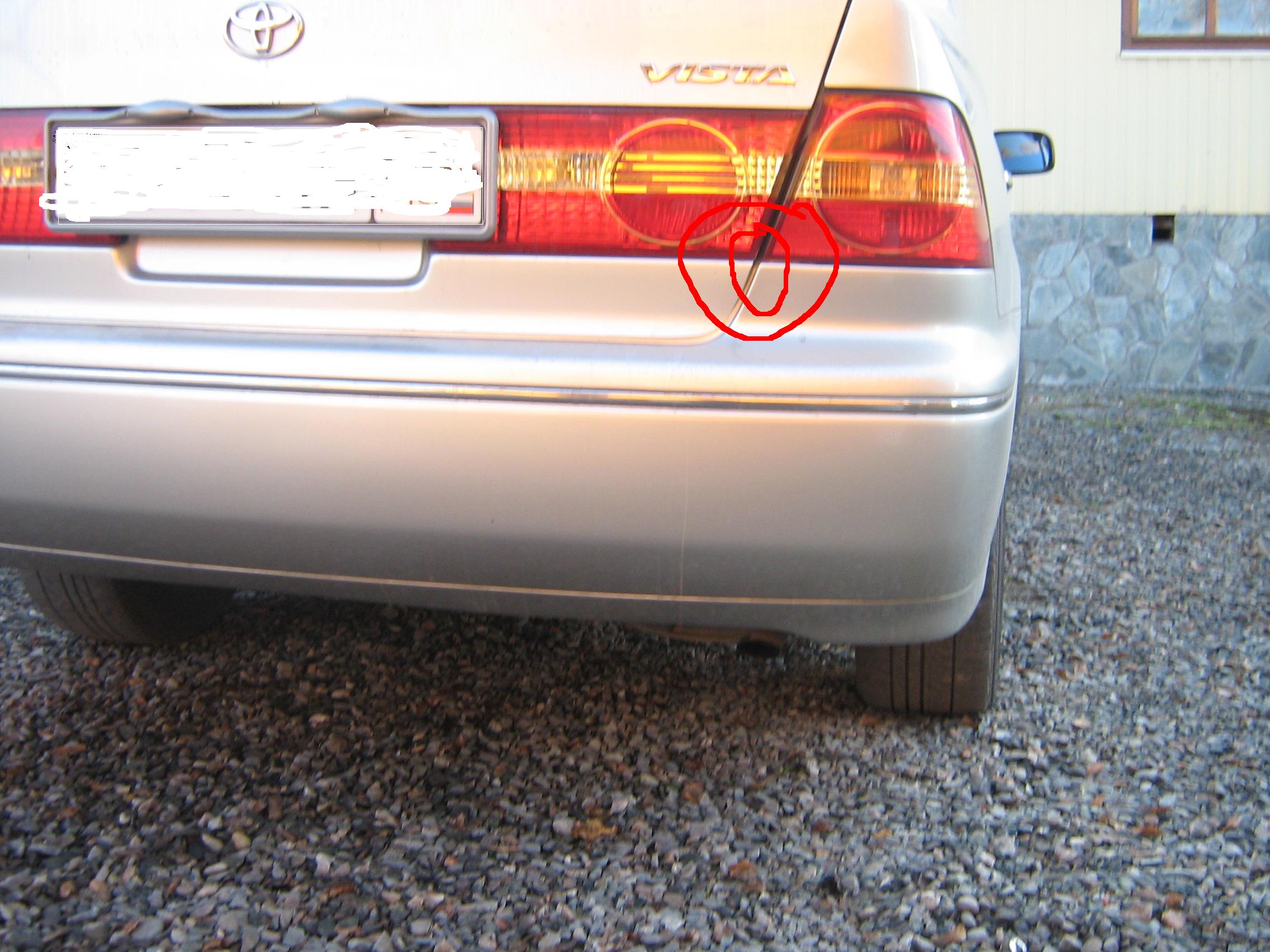

Вот у меня такие дела =)
DSC03744-1.JPG [ 194.78 КБ | Просмотров: 18694 ]
DSC03746-1.JPG [ 178.93 КБ | Просмотров: 18694 ]
