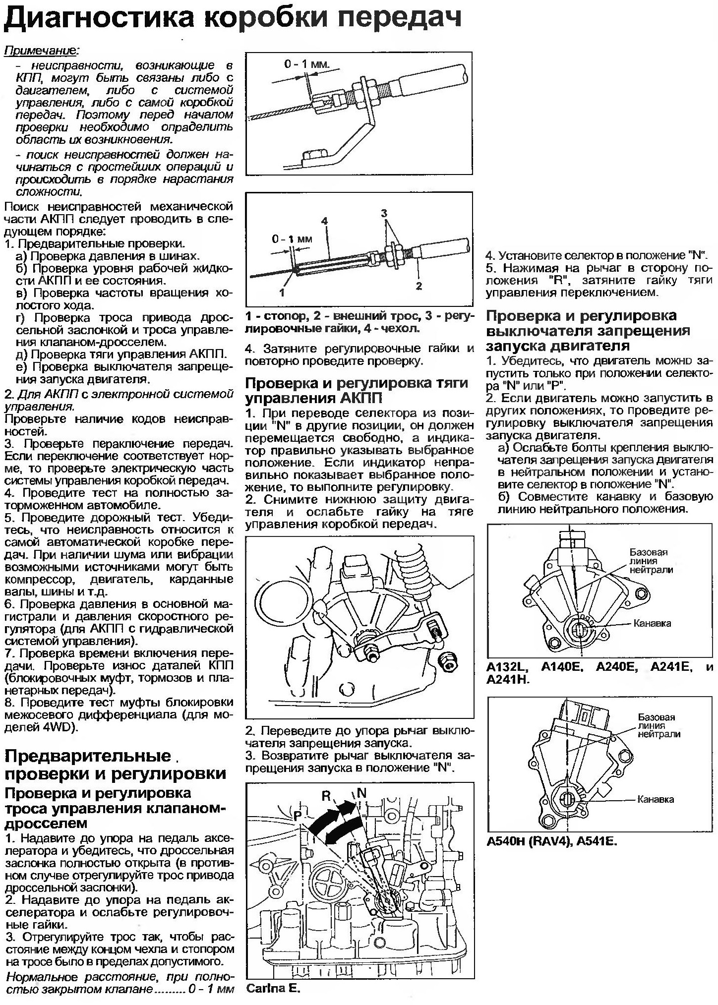

Диагностика, проверка, выявление неисправностей и регулировка троса АКПП серии A140E/L и A540H
1. Проверка и регулировка тяги переключения, троса АКПП
(регулировка троса от АКПП к БДЗ)
Комментарий к файлу: стр24
стр24 Диагностика АКПП А140, А540.jpg [ 1.03 МБ | Просмотров: 31988 ]

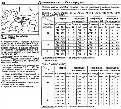

5. Проверка переключения передачь, выявление неисправности соленоида
Комментарий к файлу: стр28
стр28 Диагностика АКПП А140, А540.jpg [ 683.08 КБ | Просмотров: 31988 ]

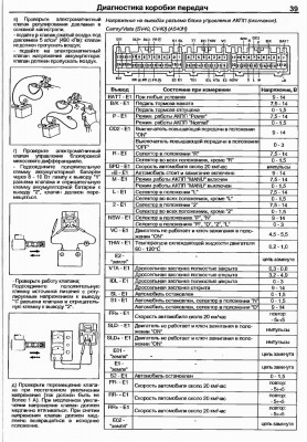

9. Проверка датчиков и электромагнитных клапанов участвующих в работе АКПП
Комментарий к файлу: стр36
стр36-1 Датчики и электромагнитные клапаны АКПП А140, А540.jpg [ 320.21 КБ | Просмотров: 31988 ]
Комментарий к файлу: стр36-2
стр36-2 Датчики и электромагнитные клапаны АКПП А140, А540.jpg [ 431.4 КБ | Просмотров: 31988 ]
Комментарий к файлу: стр41
стр41 Датчики и электромагнитные клапаны АКПП А140, А540.jpg [ 261.51 КБ | Просмотров: 31988 ]

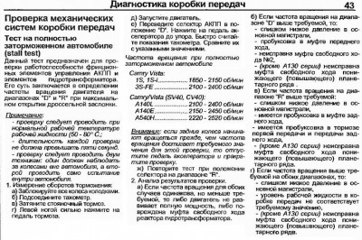

10. Проверка механических систем АКПП (STALL TEST)
Комментарий к файлу: стр43
стр43 Проверка механических систем АКПП А140, А540.jpg [ 260.86 КБ | Просмотров: 31988 ]

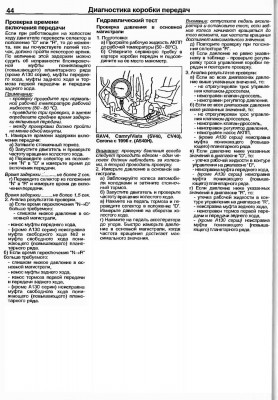

11. Проверка времени включения передачь и проверка давления жидкости в основной магистрале
Комментарий к файлу: стр44
стр44 Проверка времени включения передачь АКПП А140, А540.jpg [ 279.71 КБ | Просмотров: 31988 ]

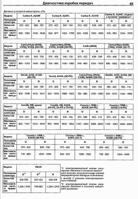

Комментарий к файлу: стр45
стр45 Давление в основной магистрали АКПП А140, А540.jpg [ 319.72 КБ | Просмотров: 31988 ]
