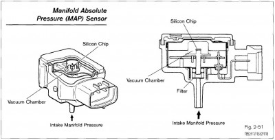

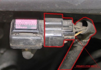

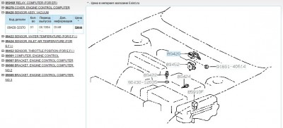

MAP (Manifold Absolute Pressure) - Датчик абсолютного давления в впускном коллекторе установлен на стенке моторного отсека рядом топливной рейкой, к нему идут трубки не тока от коллектора. Он же выполняет роль датчика вакуума.
Родной ОЕМ 89420-32070 стоит на экзисте от 3800-6000руб....думаю контрактный будет работать не хуже, штуковина не прихотливая, редко ломается...
MAP идет одинаковый на 4S и 3S. По экзисту почему то не бьются заменители?!
Пригодится схема подключения:
viewtopic.php?p=204982#p204982
Комментарий к файлу: MAP Датчик абсолютного давления во впускном коллекторе
MAP Датчик абсолютного давления во впускном коллекторе.jpg [ 95.67 КБ | Просмотров: 16866 ]
Комментарий к файлу: MAP Датчик абсолютного давления во впускном коллекторе 3S-FE
MAP Датчик абсолютного давления во впускном коллекторе 3S-FE.jpg [ 120.34 КБ | Просмотров: 16866 ]
MAP sensor.jpg [ 40.25 КБ | Просмотров: 14509 ]
