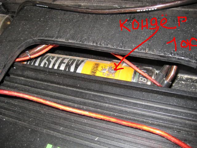

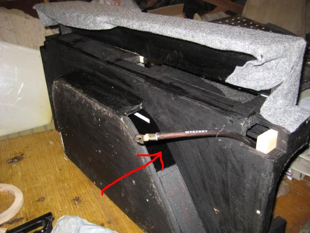

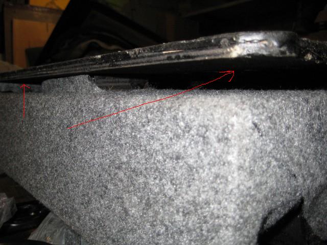

Стрелками показана вентиляция.Будет жарко или нет усям-покажет время.У нас сейчас жарко.Езжу с сабом 2-ой день,пока всё норм.
Добавлено спустя 4 часа 56 минут 29 секунд:
Ещё фото:
Добавлено спустя 19 минут 36 секунд:
Ещё.
Надеюсь теперь отпали сомнения в том,что всё-таки есть владельцы,которые ОЧЕНЬ ЛЮБЯТ хороший звук. :wink:

Комментарий к файлу: Нижняя стрелка -выход на воздухозабор в левом заднем крыле.
