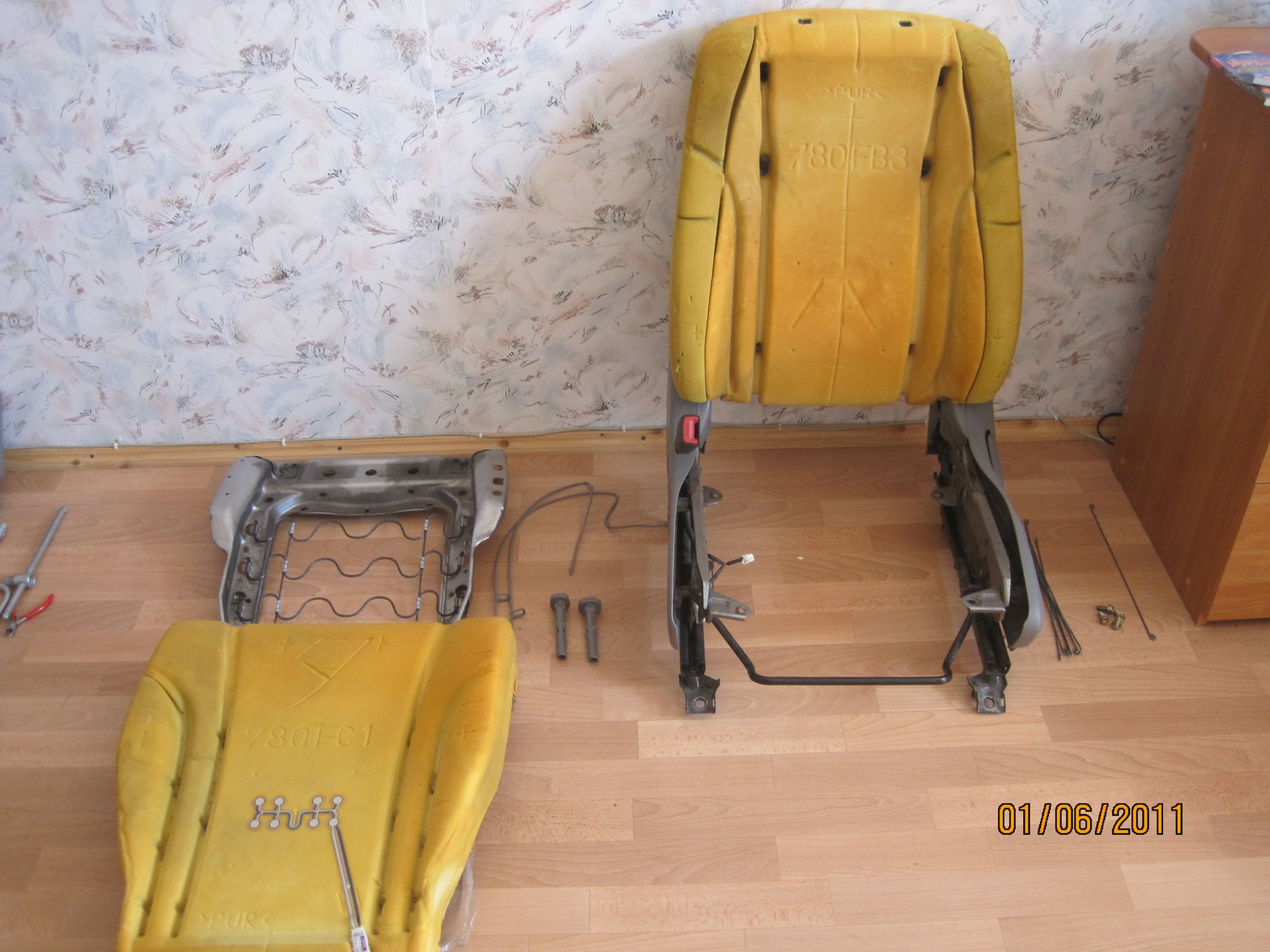

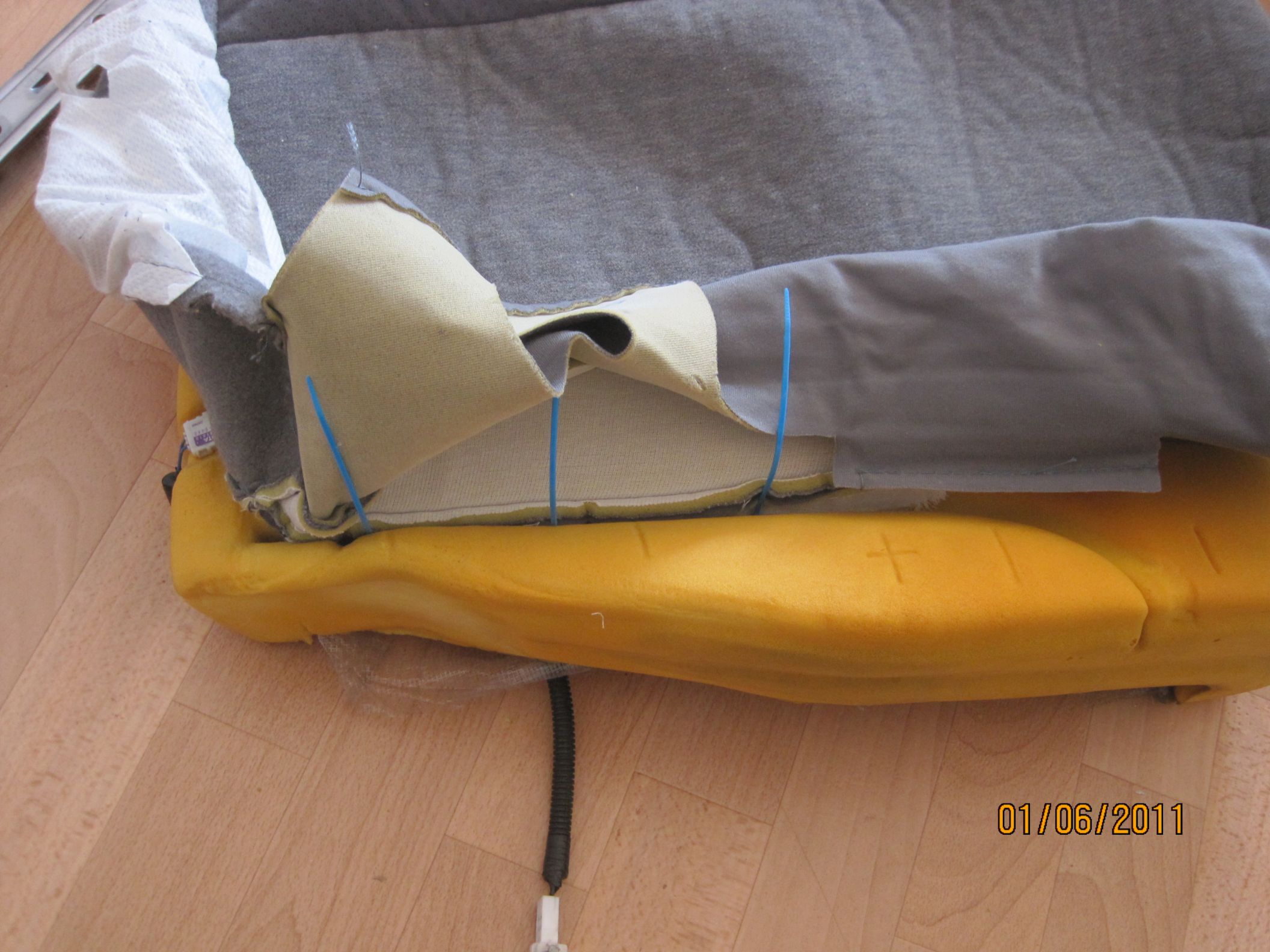

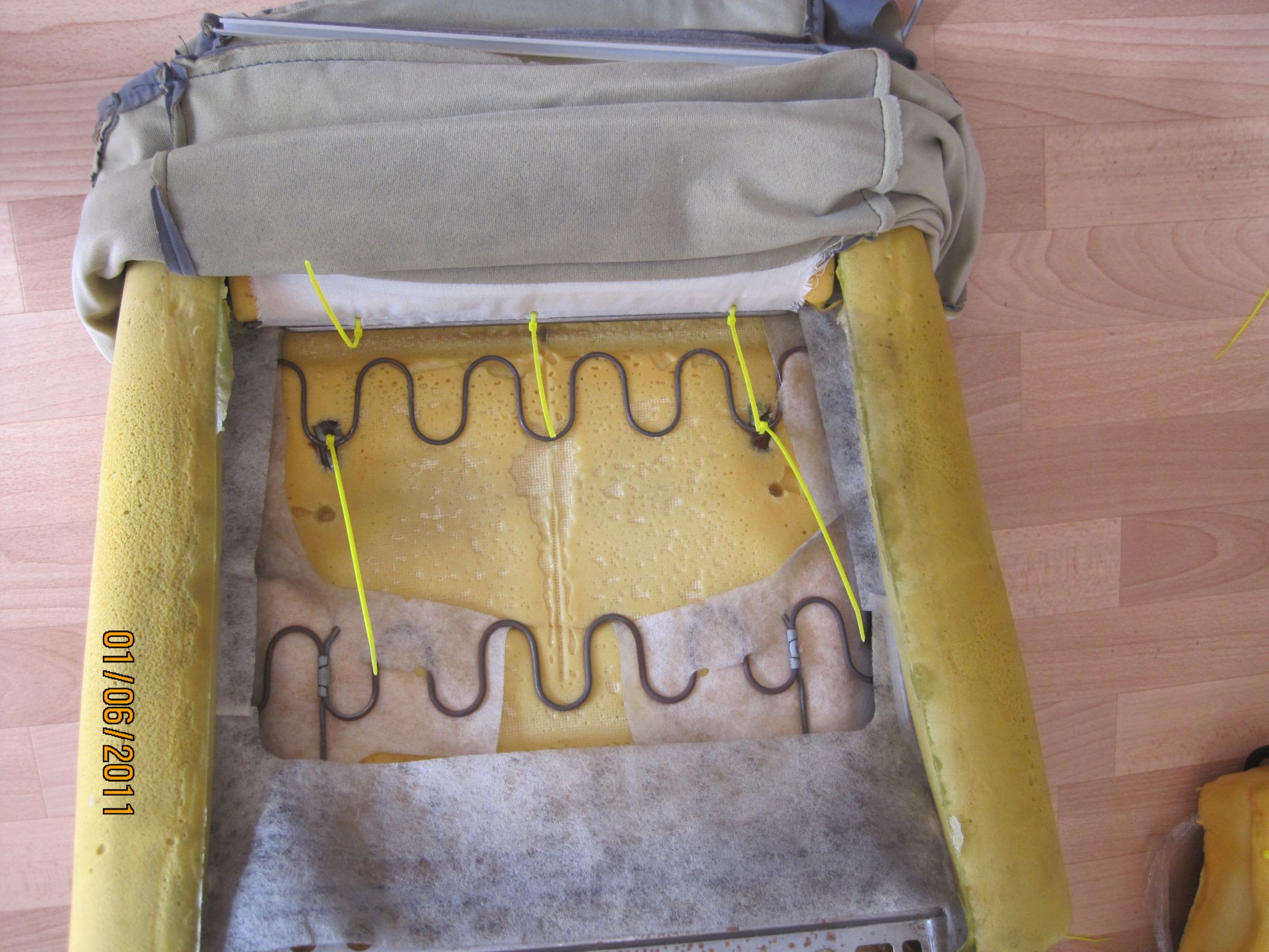

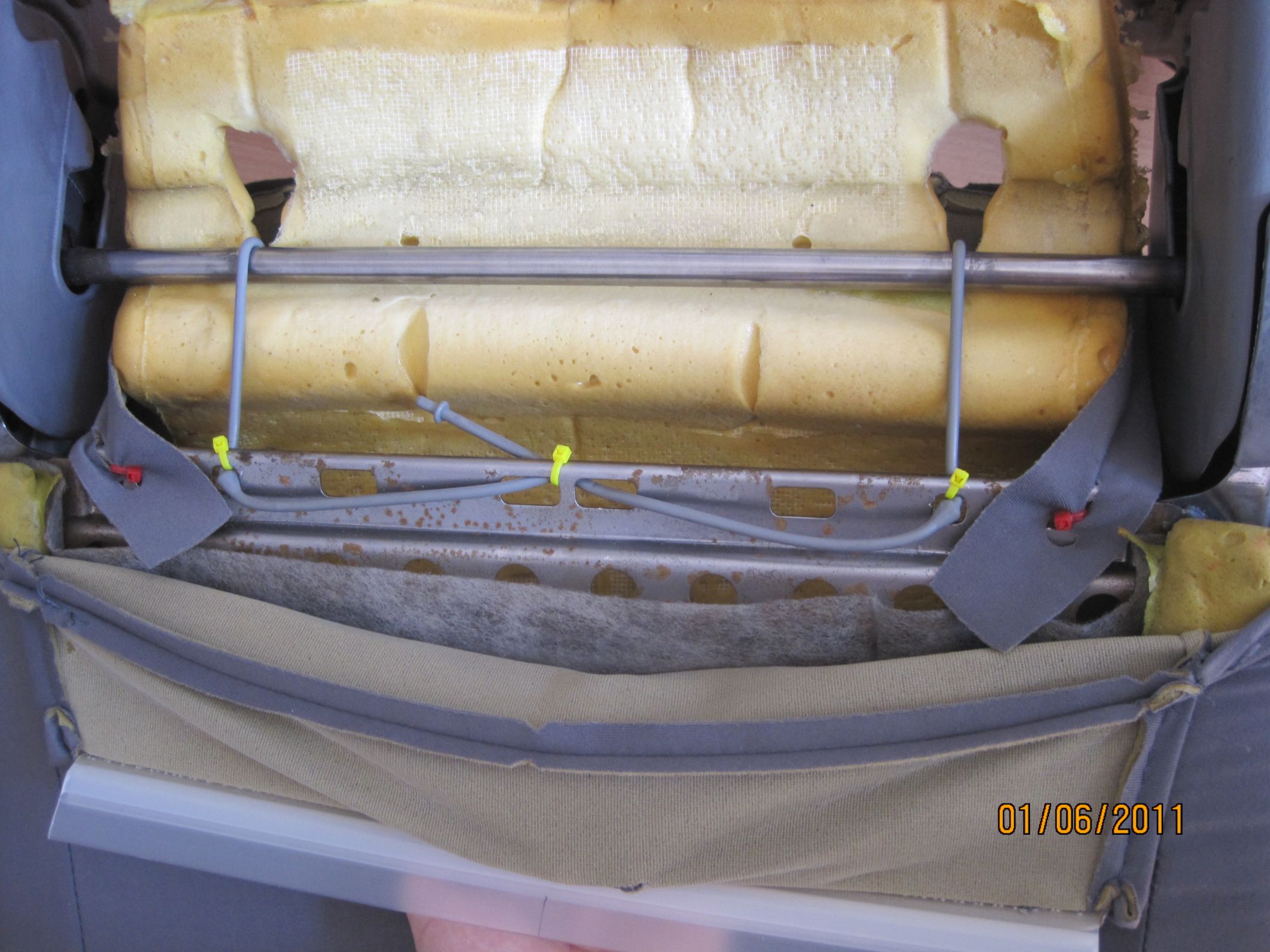

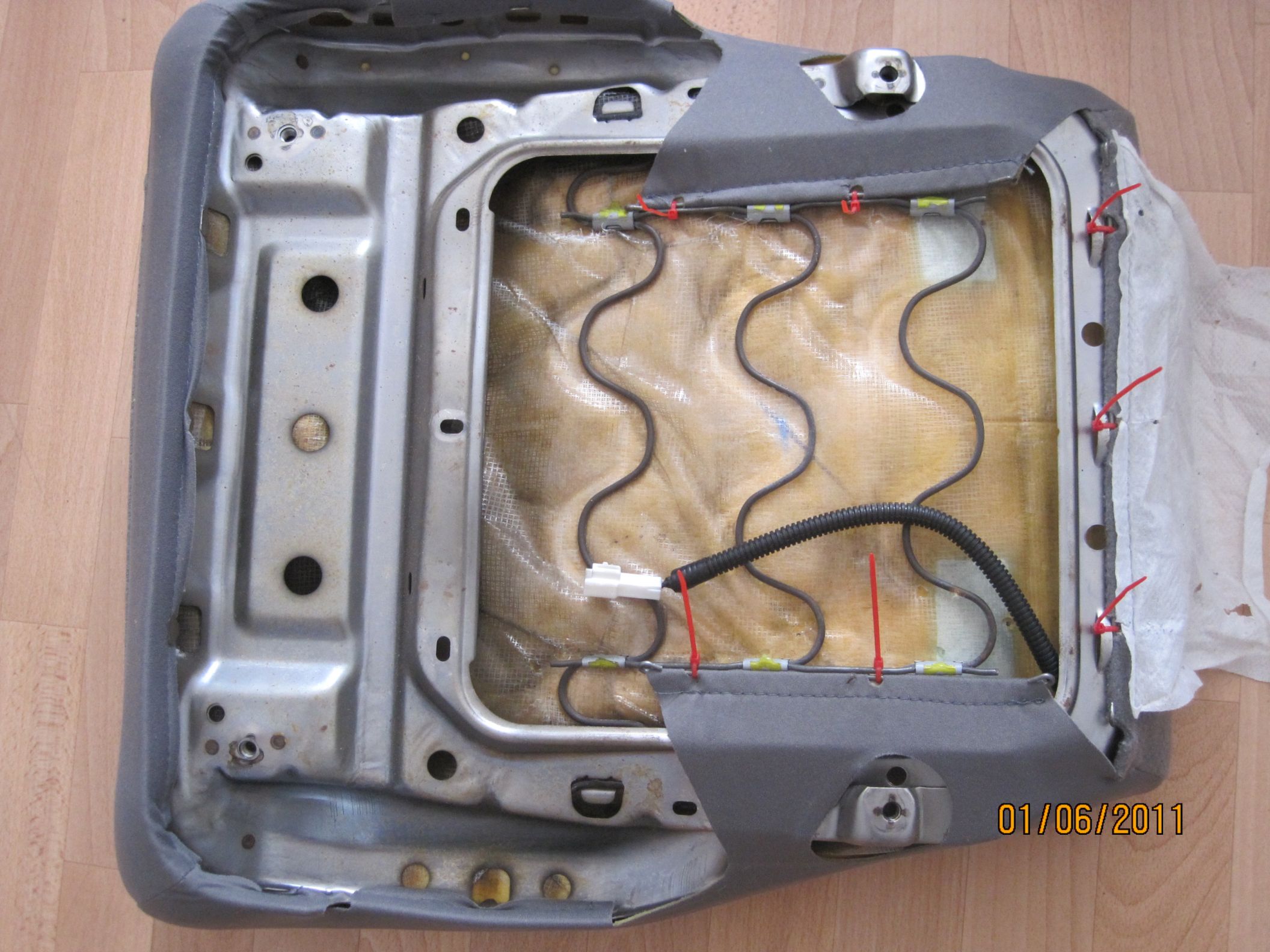

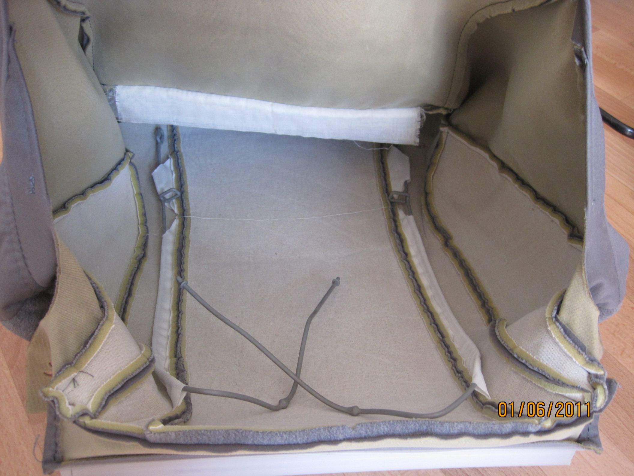

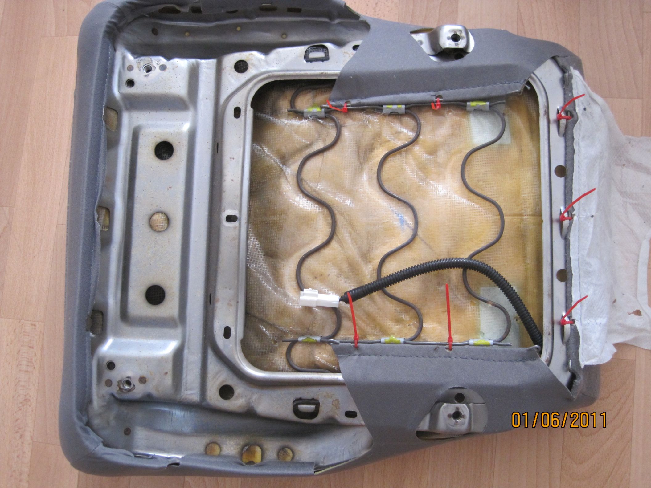

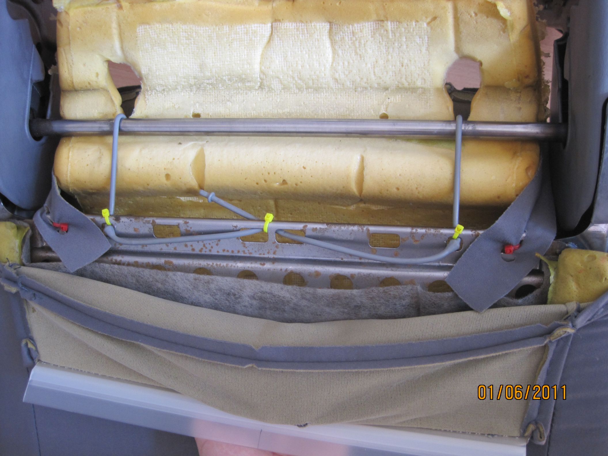

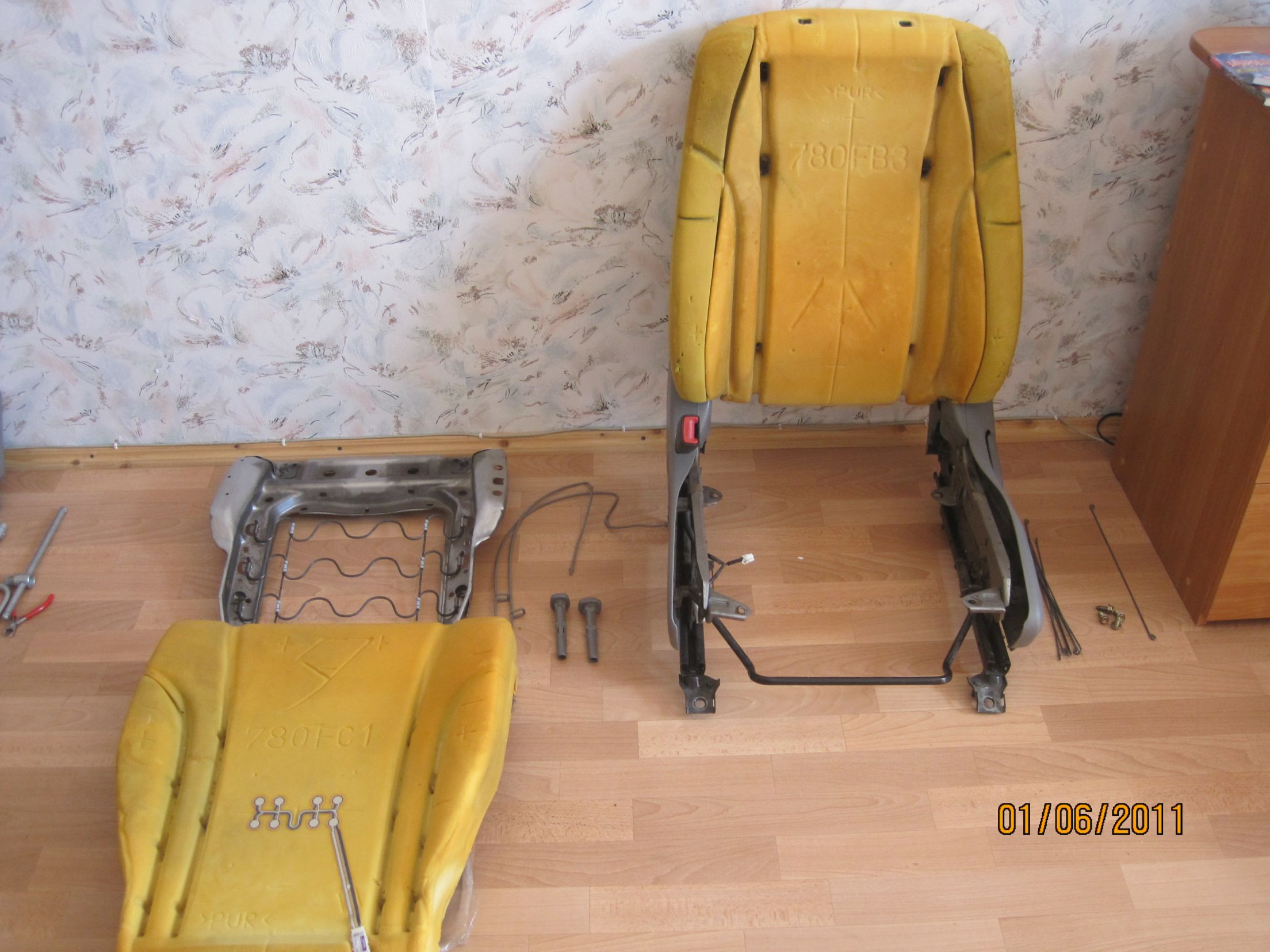

как раз вчера постирал сидухи,решил фото-отчет сделать,а здесь и тема назрела. пример монтажа переднего пассажирского сидения. вместо металлических колечек использовал пластмассовые хомутики.
Добавлено спустя 10 минут 17 секунд:
заранее вставляем хомутики
IMG_0659.JPG [ 322.24 КБ | Просмотров: 4192 ]
и скрепляем четыре металлических прутика этими хомутами
IMG_0661.JPG [ 352.13 КБ | Просмотров: 4192 ]
снизу все это фиксируем
IMG_0662.JPG [ 405.83 КБ | Просмотров: 4192 ]
вот конечный результат
IMG_0663.JPG [ 331.54 КБ | Просмотров: 4192 ]
сложного ничего нет,но занимает много времени. кто будет планировать такую процедуру,рассчитывайте потратить целый день. всем удачи!
Добавлено спустя 2 минуты 48 секунд:
хронология немного нарушена :oops:
Комментарий к файлу: исходное положение
IMG_0654.JPG [ 365.49 КБ | Просмотров: 4193 ]
Комментарий к файлу: вставляем резиновые прутики
IMG_0655.JPG [ 343.17 КБ | Просмотров: 4193 ]
Комментарий к файлу: крепим в верхнем положении
IMG_0656.JPG [ 432.96 КБ | Просмотров: 4193 ]
Комментарий к файлу: в нижнем положении и металлический прутик
IMG_0657.JPG [ 412.61 КБ | Просмотров: 4193 ]
IMG_0658.JPG [ 373.21 КБ | Просмотров: 4193 ]

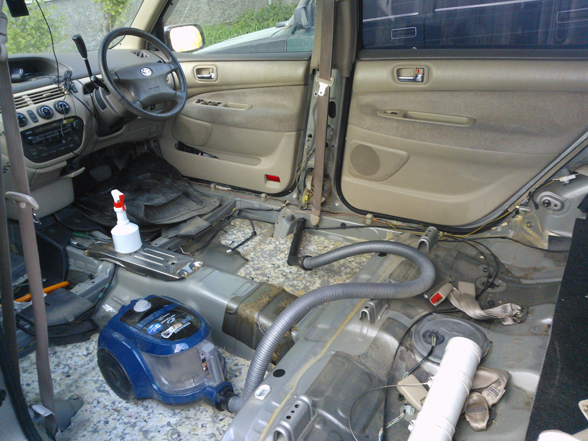

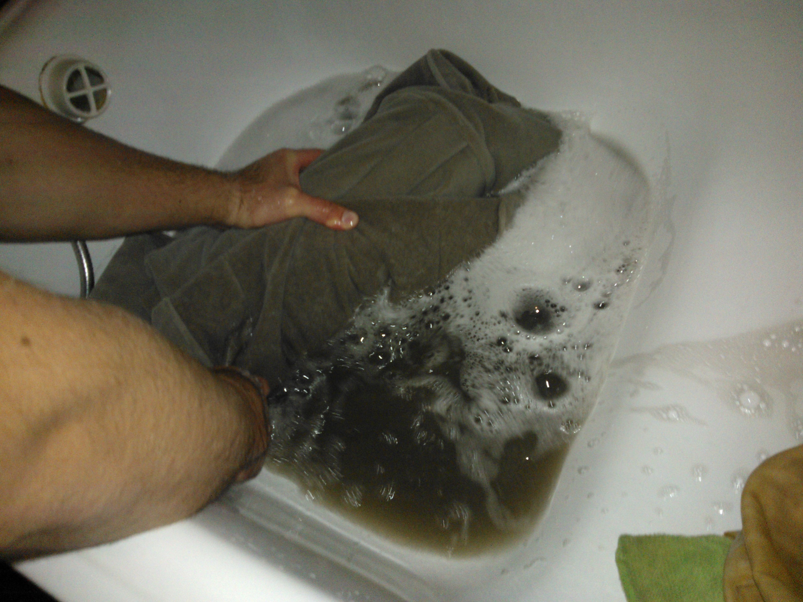

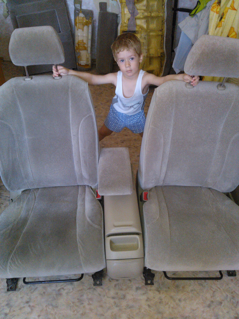

kalambur спасибо за подробное описание разборки кресла, сегодня решился на такой же поступок, как разбирал не буду выкладывать технология уже есть и уверен многие оценили. А вот на сколько грязная была обшивка пожалуй покажу, после этого понял что ни одна хомчистка и тем более уж всякие пены не сравнятся с данным способом. ТОЛЬКО СТИРКА.
Добавлено спустя 15 часов 26 минут:
после стирки, и часа сборки.
Добавлено спустя 8 часов 51 минуту 12 секунд:
вот так сейчас выглядит мой салон, вот это я понимаю чистка.
Добавлено спустя 17 часов 22 минуты:
А это мой помощник Никита Иваныч. :good:
Комментарий к файлу: чернота
WP_001447.jpg [ 842.72 КБ | Просмотров: 3958 ]
Комментарий к файлу: вот результат
WP_001453.jpg [ 691.49 КБ | Просмотров: 3947 ]
WP_001458.jpg [ 747.01 КБ | Просмотров: 3930 ]
Комментарий к файлу: водительское еще не стирано
WP_001466.jpg [ 989.45 КБ | Просмотров: 3920 ]
