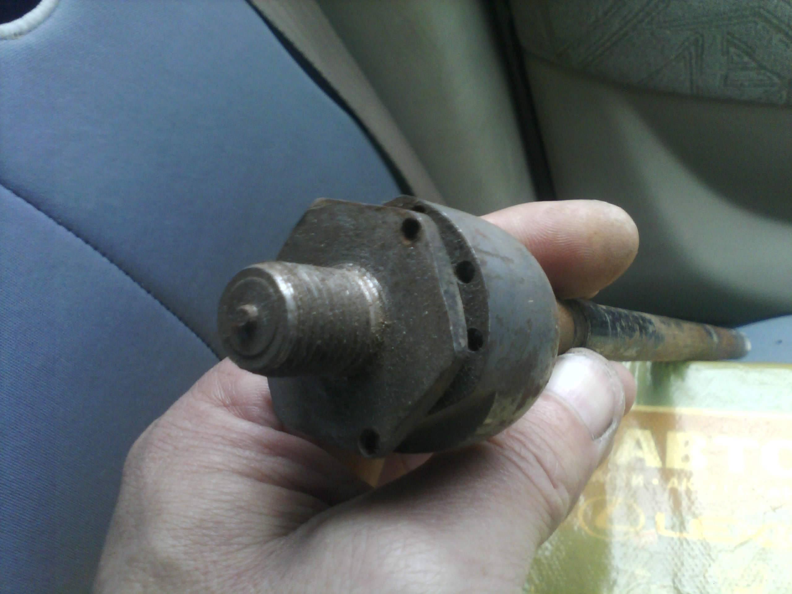

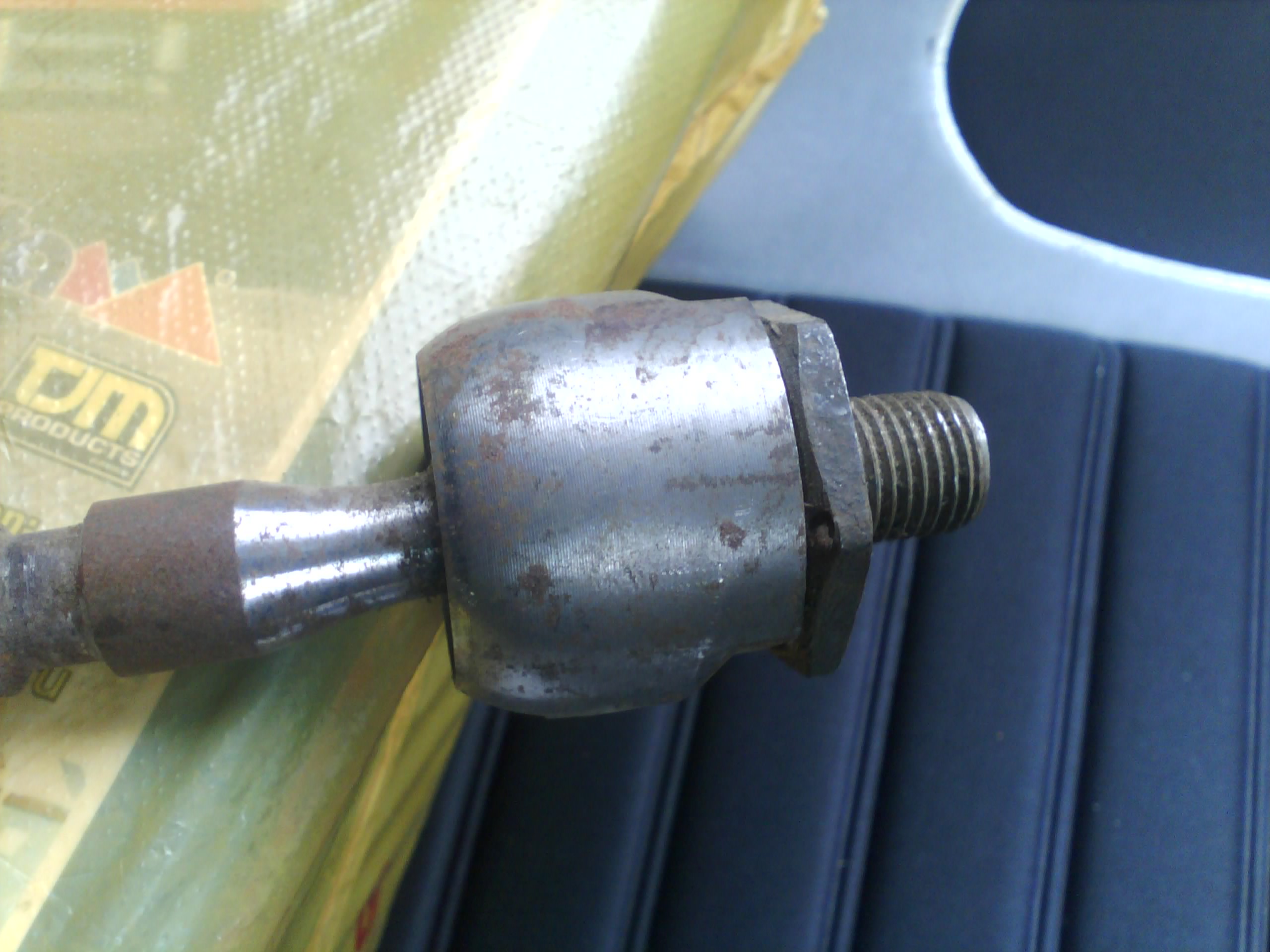

У меня в гараже лежат такие переделанные под разборные, головка с резьбой обрезается, внутри нарезается резьба. Головка изготавливается другая и вкручивается. Контрится вроде проволочкой, при появлении износа подтягивается. Втулки кажется из фторопласта.
Добавлено спустя 10 часов 12 минут 40 секунд:
Вот фотки тяги
201106060812_013.jpg [ 423.94 КБ | Просмотров: 2051 ]
