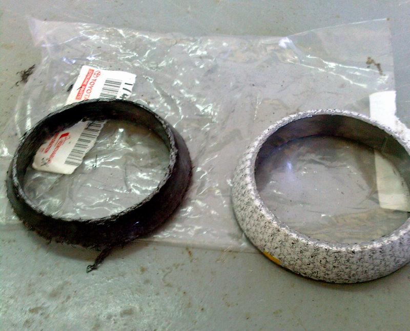

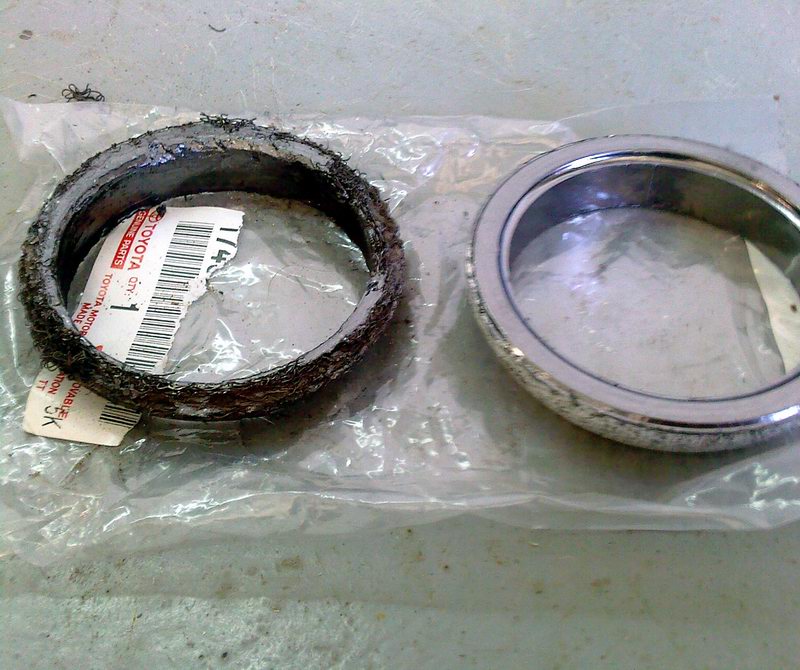

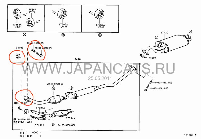

Вот и у меня дребезжало когда газулькой не резко а медленно работаешь, и к тому же как поездишь при трогании резко с места клацанье, долго терпел этот звук, потом посадил жену за педальку газа, сам под машину в яму смотреть что происходит. Обратил внимание что когда резко газуешь (старт с места), двигатель как бы назад опрокидывается и чуть в бок заваливается, в результате двигатель с выхлопной системой (штаны) давит на трубу с катализатором в низ и слегка проворачивается вокруг трубы по оси. Штаны соединяются с выхлопной трубой на которой катализатор и резонатор с помощью двух болтов подпружиненных, а между ними стоит конусная прокладка из графита усиленная металлической сеткой. Вот от туда как раз и шел звук и я вспомнил что зимой шел дымок примерно с этой же стороны. Вот это соединение:

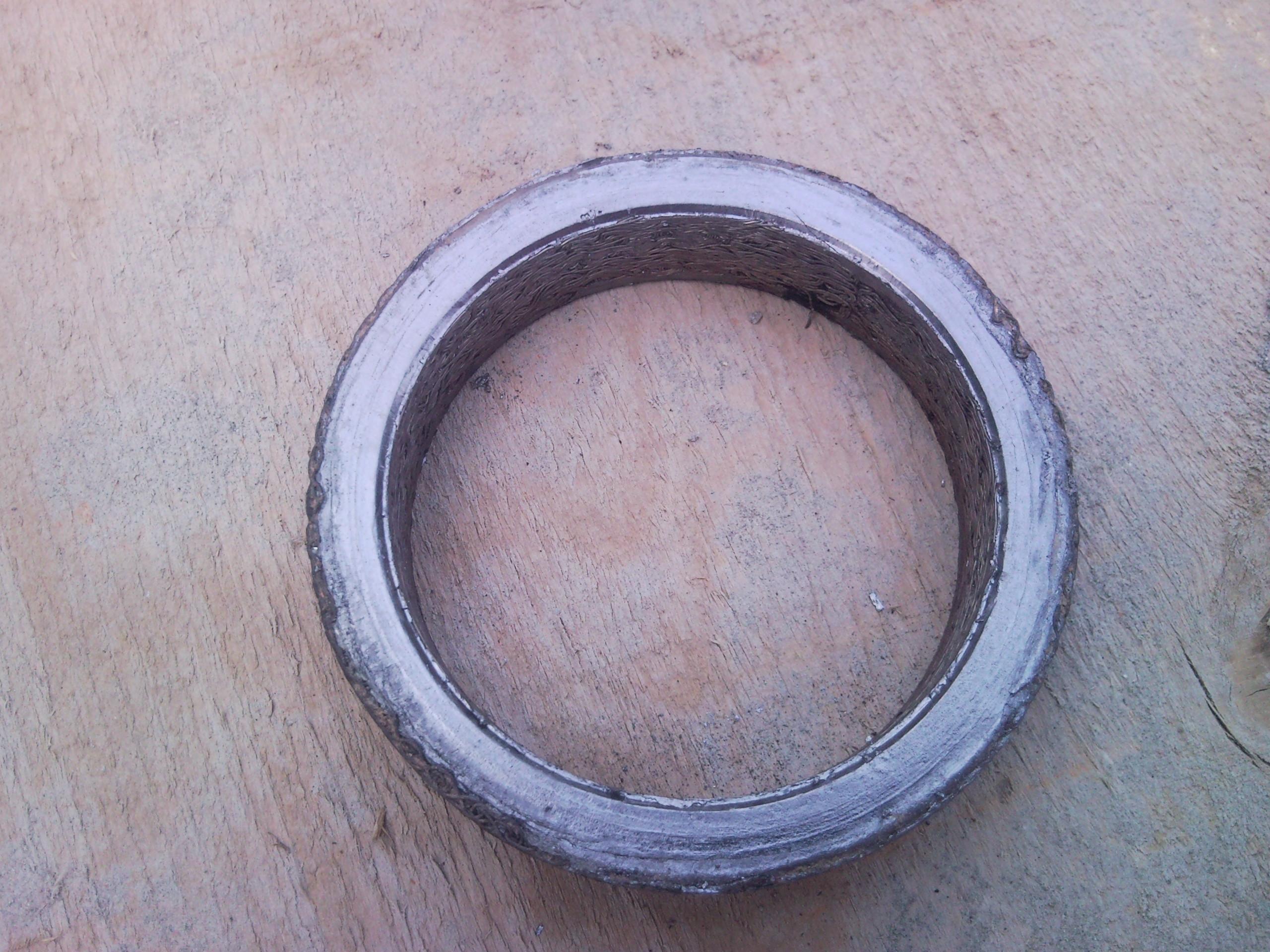

Я решил начать с малого и купил прокладку в Тойота-Центре за 540 рублей и решил сам попробовать ее поменять, взял WD-40 что бы ржавчину на болтах убрать и как говорится глаза боятся а руки делают открутил болты (подлезть туда неудобно нужна головка на 14 и длинный ключ так как мешается подрамник), честно говоря там все ржавое и я думал не откручу но на удивление все открутилось нормально, трубу сдвинул чуть назад вытащил старую прокладку и с трудом одел на направляющую штанов новую, конусом в зад машины, в трубу. Вот фото старой прогоревшей и новой:
Прокладка.jpg [ 87.47 КБ | Просмотров: 16888 ]
Прокладка (1).jpg [ 106.17 КБ | Просмотров: 16888 ]
Езжу два дня дребезг пропал и клацанье то же…

скорее всего вот это - 17451-74040 - Прокладка выхлопной системы...

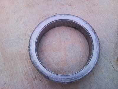

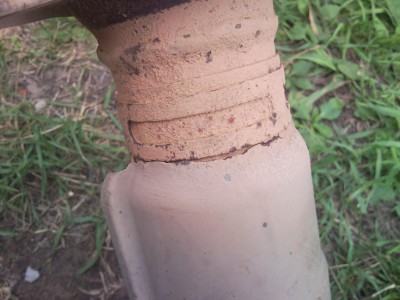

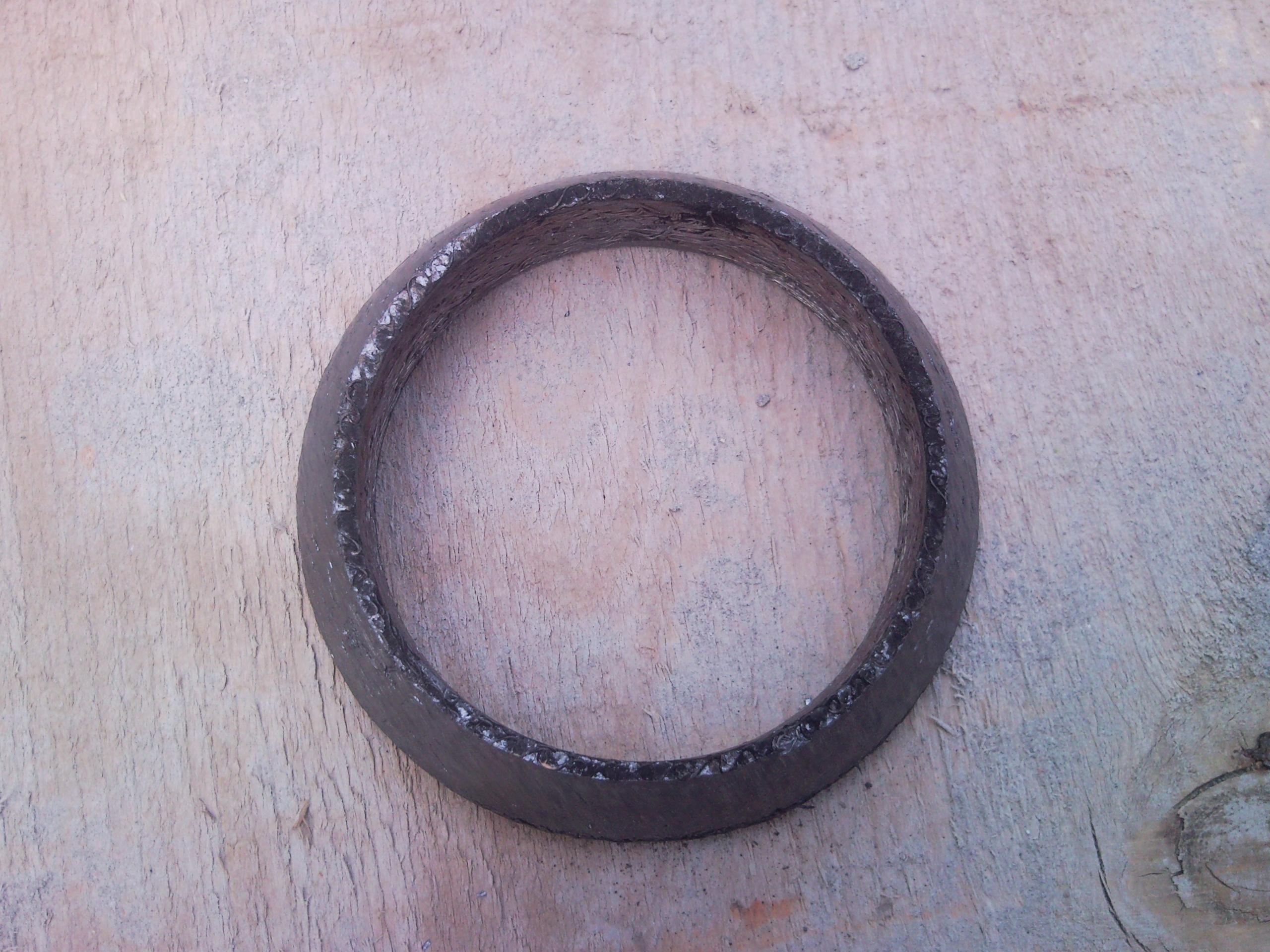

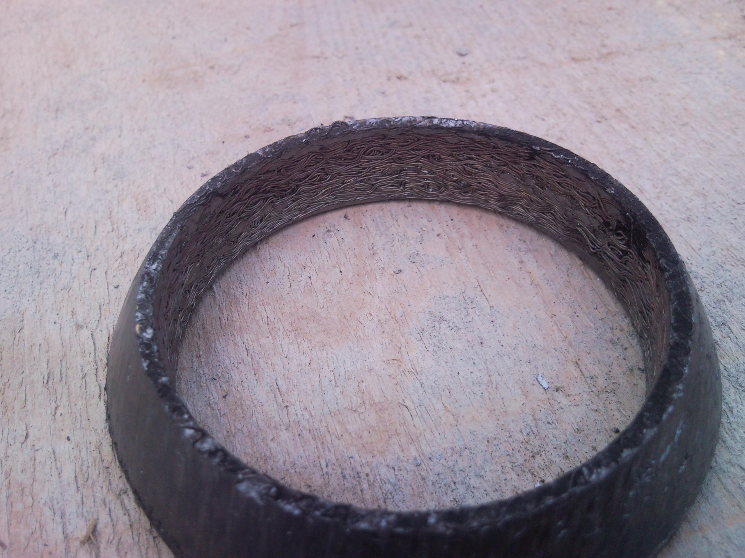

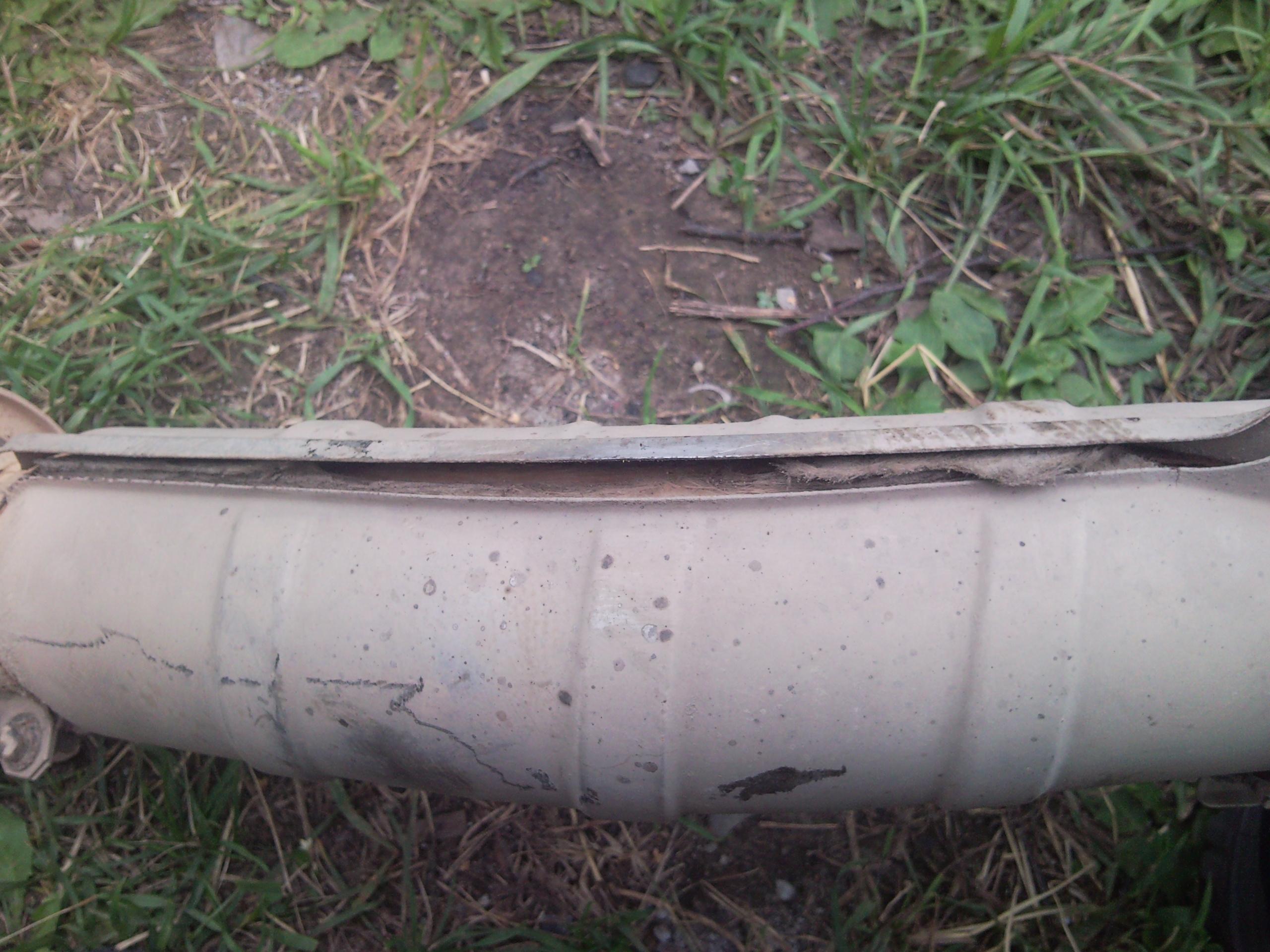

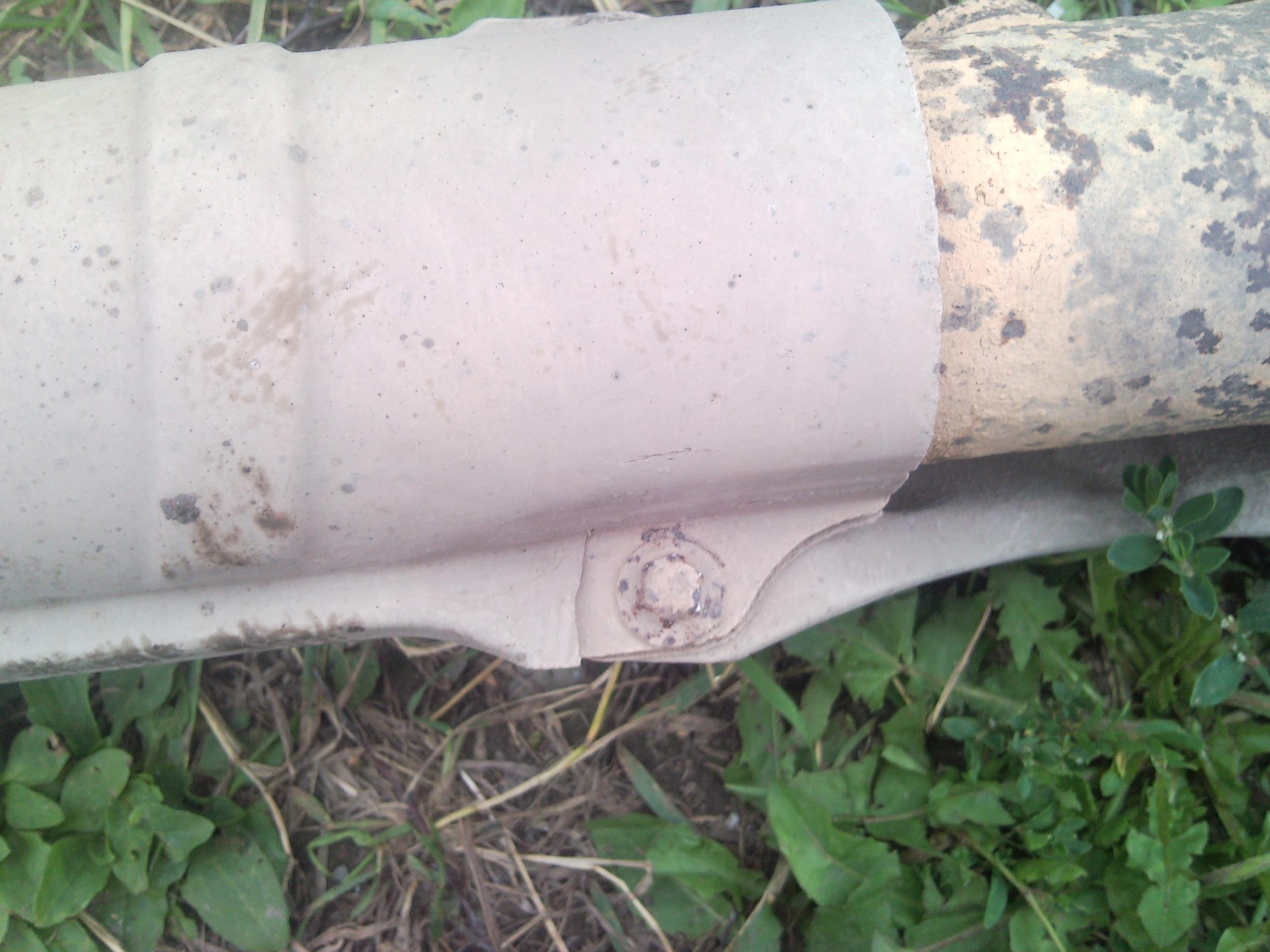

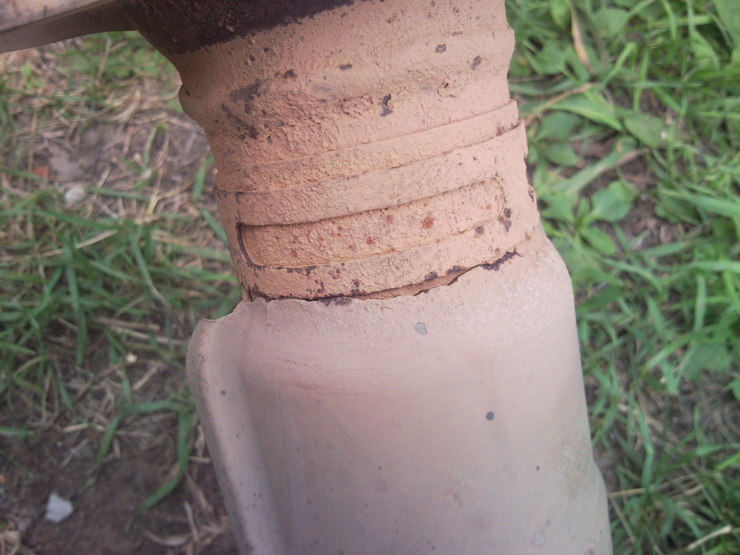

снял на днях глушак для ревизии...небольшой фотоотчет:
вот состояние прокладки
SNC00077.jpg [ 548.43 КБ | Просмотров: 16784 ]
SNC00078.jpg [ 580.47 КБ | Просмотров: 16784 ]
SNC00079.jpg [ 499.25 КБ | Просмотров: 16784 ]
также осмотрел часть примыкающую к выпускному коллектору, так как звуки оттуда доносятся:
отверстие под лямбду - вроде норм
SNC00080.jpg [ 452.76 КБ | Просмотров: 16784 ]
а вот защита треснута
SNC00081.jpg [ 369.09 КБ | Просмотров: 16784 ]
SNC00082.jpg [ 434.52 КБ | Просмотров: 16784 ]
с одной стороны плотно сомкнута, с другой нет и видно материал внутри
SNC00083.jpg [ 460.18 КБ | Просмотров: 16784 ]
сажи снаружи не заметил, возможно есть косяк под защитой, но снимать ее пока не решился - болты так пригорели, что крошатся при отворачивании...

Это защита коллектора дребезжит жестяная.Такая же фигня была, на вид вроде всё нормально, но когда шатаешь руками то она болтается. Устранил дребезжание путем установки дополнительных хомутов.
