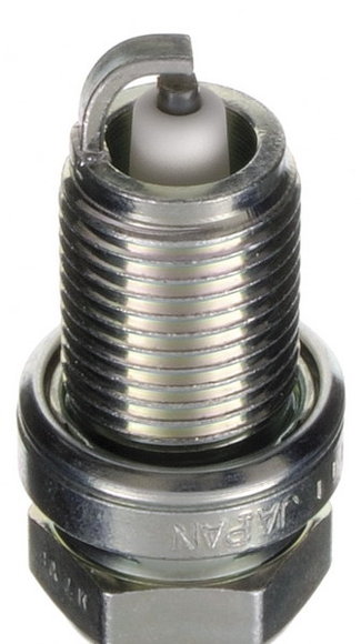

Сегодня поменял свечи- там стояли одноконтактные, а должны стоять двухконтактные и машина снова ожила. Да еще и все свечки пробивали. Правда все-равно постукивает, но на сто сказали, что пальцы стучат из-за плохого бензина.Посоветовали залить один раз 96 бензин, чтобы дать просраться, возможно вся гадость повылетает.
А стоять и должны вот такие одноконтактные(оригинал)
И про плохой бензин это точно(но у нас просто нету хорошего)Хоть 92-95-98-(398!)Все равно Г(если бы импортный залить то да все бы прошло.
А так можно конечно для профилактики залить литров 30.
8e41900214.jpg [ 34.96 КБ | Просмотров: 7856 ]
d20cbcaa9b.jpg [ 15.28 КБ | Просмотров: 7856 ]

Нет, на двиге наклейка приклеена, а на ней изображены двухконтактные и одноконтактные. Причем одноконтактные перечеркнуты. Могу фото скинуть.
 Заголовок сообщения: Re: 4S-FE стук при наборе скорости и не тянет машина
СообщениеДобавлено: 24 май 2011, 21:20
Кидай(очень интересно где эта табличка)Может на более новых машинах такое(у меня нет такого)

Одно- двухконтактные зависит от того трамблёрный или катушечный (по 1 катушке на 2 цилиндра) мотор. У него 98 год, и трамблёрных с одноконтактными свечами тогда уже моторов не выпускали. Так же у 1ZZ-FE пока их выпускали катушечные свечи шли двухконтактные, как стали выпускать с четырьмя катушками (на каждую свечу своя катушка) так и свечи одноконтактные стали ставить.
Обобщу: Если на моторе стоят катушки и с каждой из них выходит по 2 высоковольтных провода на 2 цилиндра, то свечи надо ставить двухконтактные. В остальных случаях одноконтактные.

Несколько лет назад задался вопросом о разнице одноконтактных и двухконтактных свечей. Думал если на свой трамблёрный 4S-FE поставлю двухконтактные будет лучше заводиться. Вот и рыл информацию какие куда ставились.
Как я понял, двухконтактные придумали ставить чтобы медленнее износ свечи шёл. Ведь при схеме с одной катушкой на 2 свечи искра проскакивает вдвое чаще. Видимо одноконтактные не выхаживали межсервисный интервал и решили устанавливать двухконтактные свечи. Плошадь рабочих поверхностей у них больше вот и выгорают электроды медленнее.
Кстати, замена 1-но на 2-хконтактные свечи ничуть не улучшила показатели моего мотора.
