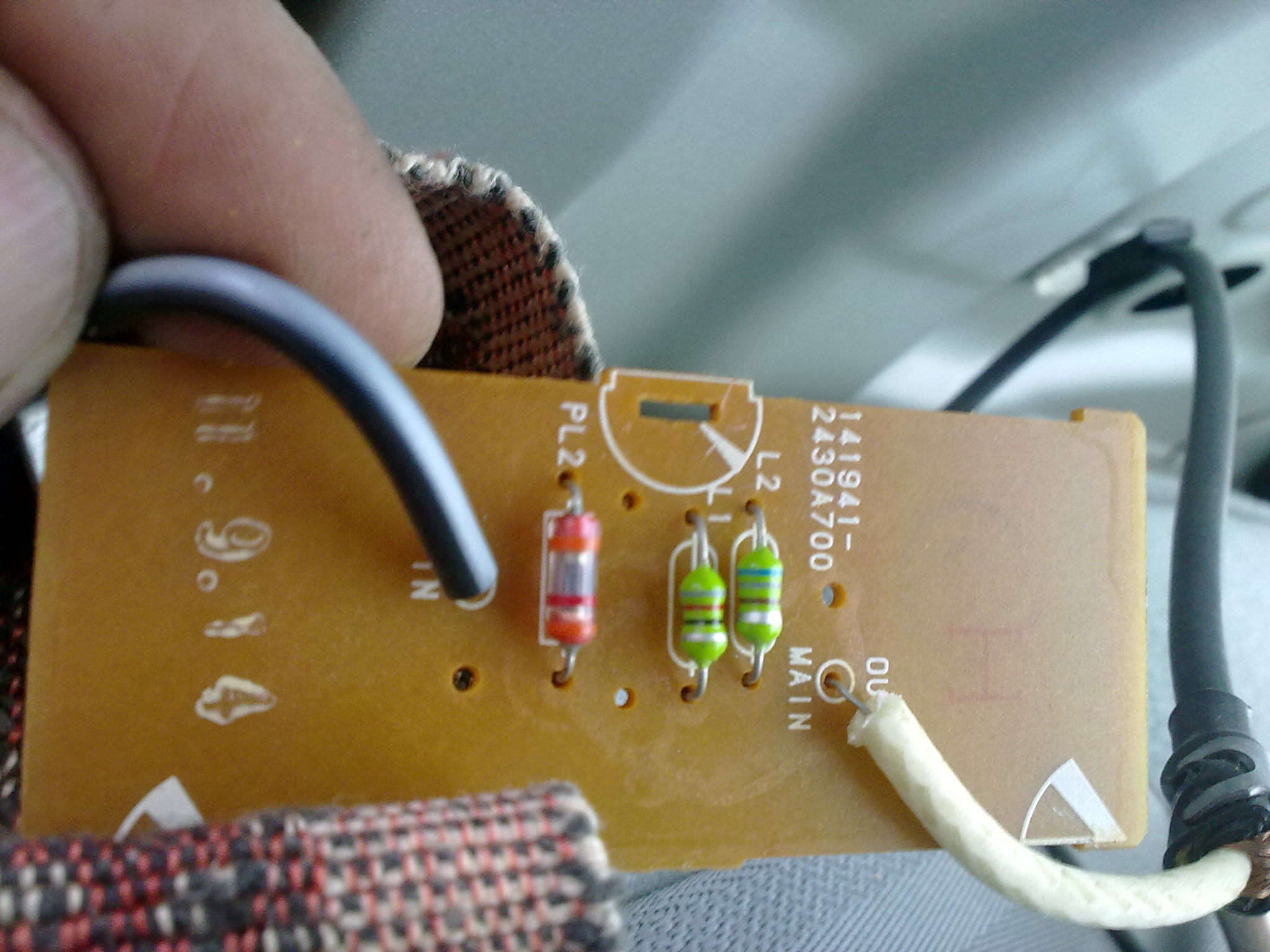

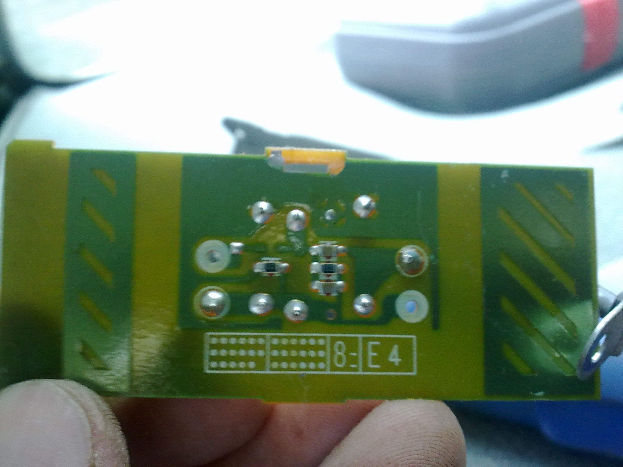

Вот тема в ЧаВо http://www.vistaclub.ru/p.php?d=experience&f=radio,у меня на седане совсем другой усилитель всего 2 проводка там на плате.И что тут с чем паять? :roll: Может кто что подскажет.
21052011072.jpg [ 301.64 КБ | Просмотров: 1975 ]
21052011073.jpg [ 400.28 КБ | Просмотров: 1975 ]
21052011074.jpg [ 427.08 КБ | Просмотров: 1975 ]

Выпаиваешь провода (черный и белый) с платы и спаиваишь их вместе, затем изолируешь и все там даже на плате у тебя подписано вход и выход по английски т.е. in и out :D

У тебя не усилитель а фильтр какойто. Timofeyev тебе уже подсказал. Только врядли у тебя что изменится если ты его отключишь.
А зачем ты туда полез что не устраевает?

с ним адаптер под флешку когда на стандартной волне сразу включаешь там еще помехи радио идут а без него норм но тогда радио хуже ловит

Я не понял, с кем с ним адаптер под флешку и все остальное, если можно то подробнее опиши что ты хочешь сделать и где.

ну в прикуриватель вставляешь адаптер он автоматом при включении настроен на 87,5 волну а там паралельно еле слышно с помехами волна радио еще,а когда отключаешь эту коробочку нормально работет но радио на других волнах например европа +,авторадио хуже работают как то так

Я у себя усилитель тоже не отключал радио лучше ловит. А FM трансивере просто сдвинул частоту к краю диапозона и нет помех.

На адаптере есть тоже выбор диапазона я у себя поставил на такую волну где у нас нет ни каких радиостанций и все помех нет ни каких, а вот радио с помехами когда проезжаешь возле каких-нибудь телевышек или антен сотовых операторов или таксистов или милиции, тоже думаю выкинуть этот усилитель родной но все руки не доходят

У меня в седане такой же, радио иногда не очень ловит, думал без него будет лучше, соединил напрямую, стало хуже. Вернул всё на место.
