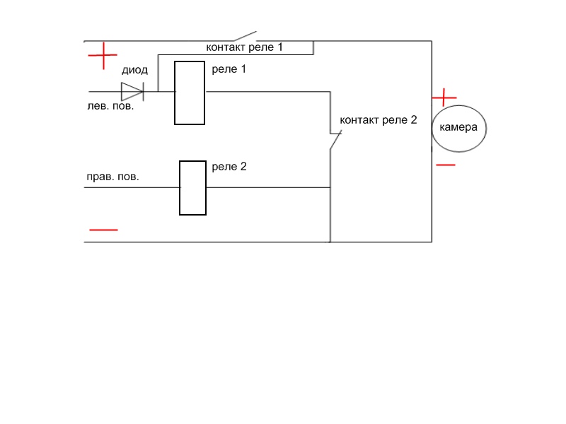

могу предложить вообще простую схему на вдух реле.
Принцип работы: При включении левого поворотника идет импульсы на реле №1, оно замыкает свой контакт, включающий камеру и одновременно блокирует себя. И будет работать до тех пор пока не включиш правый поворотник, включаешь правый поворотник, включается второе реле и разрывает цепь первого, камера отключается.....
Вот только нужно подобрать два одинаковых реле, чтобы при включении аварийки они одновременно включались и камера не моргала))))))
могу придумать на логике(микросхема), но там все равно надо будет ставить одно реле, и сборка будет сложнее...
если что не понятно, пиши;)
2.jpg [ 30.31 КБ | Просмотров: 1826 ]
Спасибо за схему. Вроде принцип то понятен. Как сделаю - напишу.
КОСС, нарисуй пожалуйста схемку на логике.. С указанием маркировки деталюшек. :wink:
 Заголовок сообщения: Re: Камера обгона + GPS навигатор
СообщениеДобавлено: 18 май 2011, 19:58
Зарегистрирован: 28 фев 2011, 20:35
Сообщения: 12
О машине: SV40
принцип будет тот-же самый, но вместо первой реле, будет стоять целая микросхема, там и ножки меньше и паять больше, я считаю это не целесообразно, но если я тебя не убедил, то к выходным выложу;)

если микросхема не заменит оба реле,то смысла нет заморачиваться. Спасибо за реакцию...
