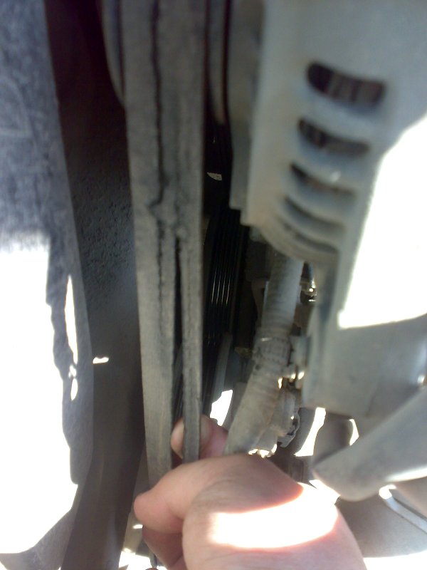

Ремень генератора у меня изнашивается, видны трещины. В эти дни буду менять его. Вот хочу узнать какие подводные камни могут быть? =) Через поиск искал, подходящей темы не нашел. Купил вот такой ремень за 300руб.

Трещины изнутри на канавках почти сразу появляются после начала эксплуатации нового ремня. Мне кажется это не повод для замены ремня. Повод когда начал корд раслаиваться, нитки полезли или еще какая беда, растянулся и т.д. А так можно его менять каждый месяц.

Просто сними ремень и посмотри, если просто трещинки, то ничего страшного, если на обратный изгиб имеются частичные отслоения рабочей поверхности от корда, то менять.

Вот =)
15052011087-1.jpg [ 59.9 КБ | Просмотров: 7718 ]

Фига себе, состояние ремня. Это наверное ваши Якутские морозы так действуют на РТИ...

При таком раскладе конечно надо менять срочно :lol:
