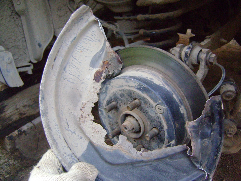

СообщениеДобавлено: 24 июн 2011, 12:20
Вот 2 дня назад появился такой шум, зади что то гремел, как пустая банка. Снял оба задние колеса и проверил, что может так греметь как пустая банка. Вчера вечером долго копался и нашел виновника, это крышка диска? Он поржавел и был сломан некая часть поэтому болтался. Я сломал его и шум исчез =)
DSC03711-1.jpg [ 231.8 КБ | Просмотров: 1420 ]
