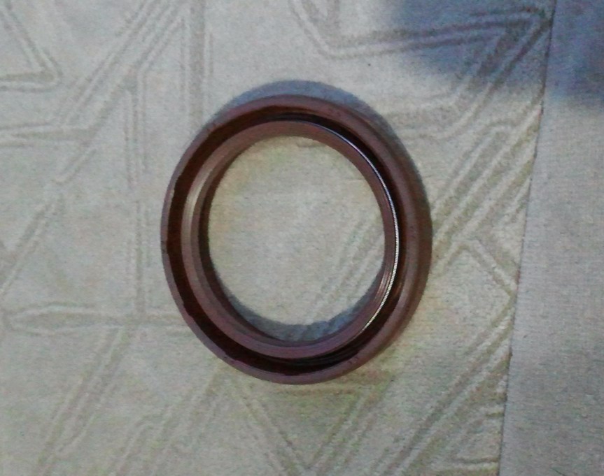

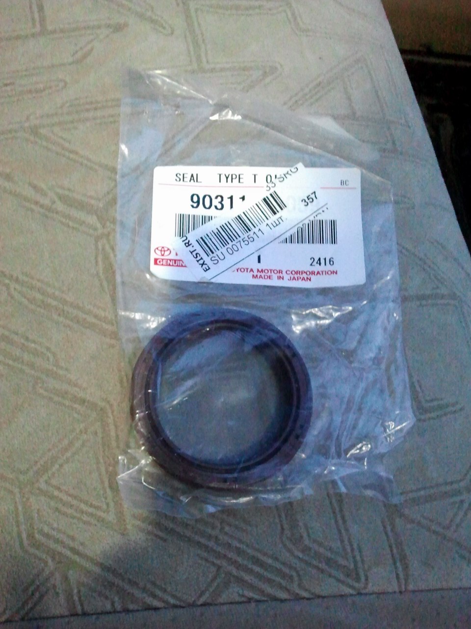

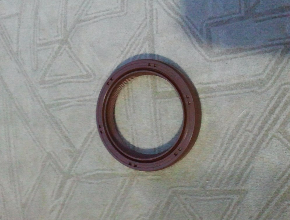

 Заголовок сообщения: Re: Замена переднего сальника коленвала на 1zz
СообщениеДобавлено: 28 янв 2013, 17:15
Cегодня менял на СТО, действительно все просто, мастер одел ключ на болт шкифа, подмастерье крутанул слегка стартером, таким образом сорвали болт с места, сняли шкиф, далее сальник без труда вытащили, без шкифа палец под сальник пролезет... новый сальник рукой утопили, без всякого труда и без подстукиваний.
Одели шкиф, возле головки болта нанесли герметик на резьбу и закрутили болт. Затем сняли пластиковую крышечку на АКПП, это возле заднего сальника калевала, в случае не плотности через нее масло стекает и не задерживается в АКПП, за крышкой видимо находится маховик с зубцами, отверткой уперлись в маховик, а на шкифе затягивали болт.
Вот и весь процесс замены, теперь может масло не будет литрами уходить... и может маслосъмные колпачки в порядке ещё!?
