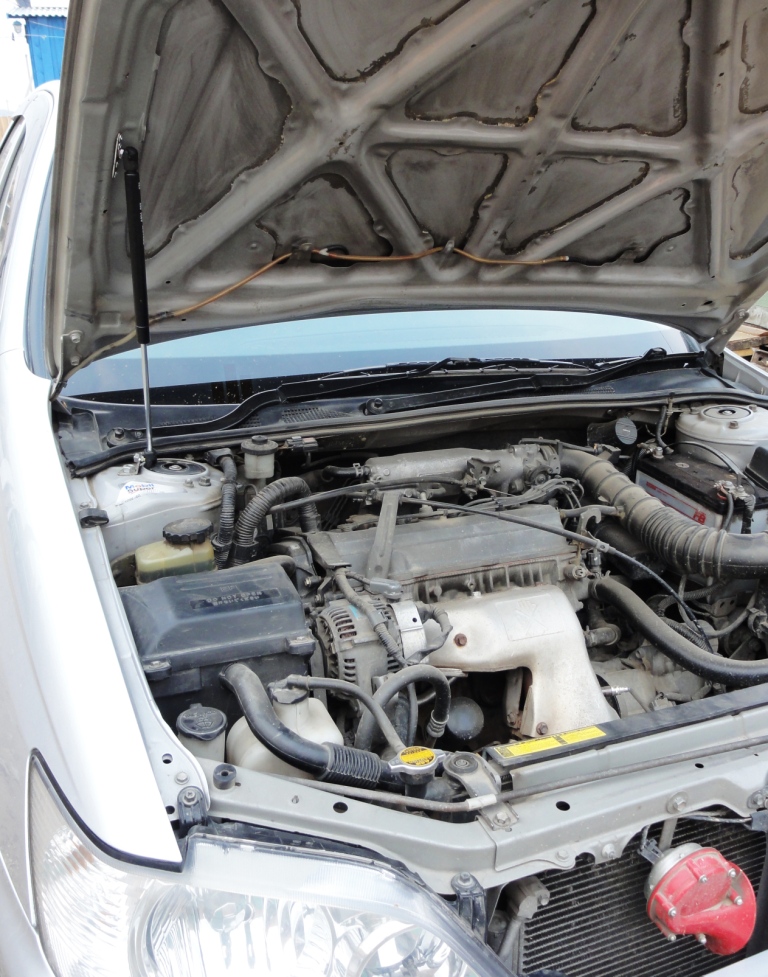

На днях попали мне в руки копеешные газовые упоры от таза 9-ки, решил сколхозить их на капот. Вчера весь вечер провёл в гараже пытаясь найти им место для крепления, что бы не мешались при закрытии. Получается их поставить только без внутренней обшивки капота, ну или делать в ней не красивый вырез. Может у кого есть опыт их установки на висты?

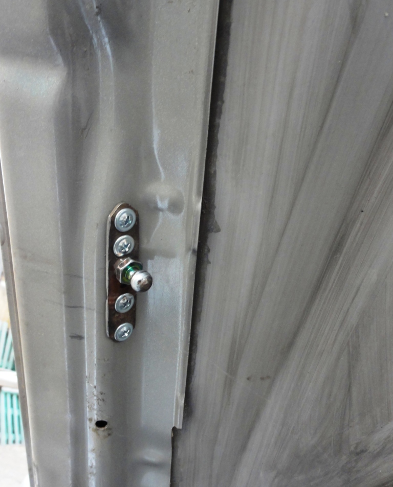

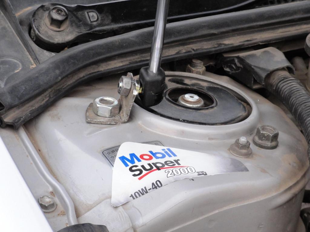

Собственно на фото только намётки и примерки, согласен, что выглядит не очень. Упоры давят прилично, капот в закрытом состоянии выпирает. Буду пробовать отрегулировать, иначе придется менять точку опоры. На видео с фотика работа одного упора.

Слушай друг, завязывай выкать :smile: меня даже доча 3-х летняя Лёхой кличет :D

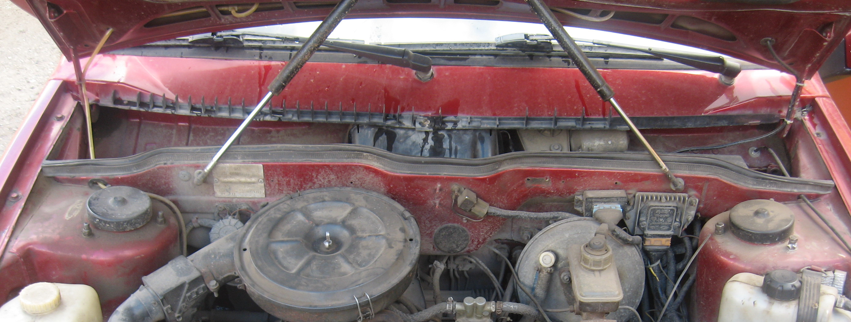

Идея хорошая у самого руки пока недошли до реализации, на бывшей своей девятине инсталировл стоечки таким образом(фото прилагаю) причем стоечки использовал ну очень уставшие, держали и зимой и летом

удалил цитату

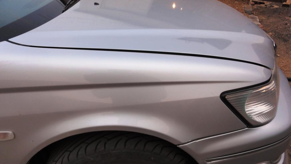

а капот теперь не выпирает?...

Это я ещё вчера вечером снимал, сегодня если будет время попробую отрегулировать капот.

А так не лучше поставить, щель меньше будет.

Ага, так и сделал, щель стала значительно меньше :smile:
Только при закрытии упор немного прижимает косу от компа, позже буду доводить до ума.
