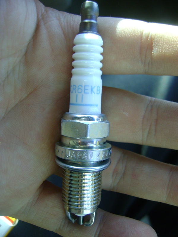

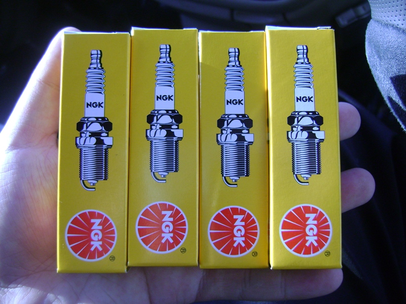

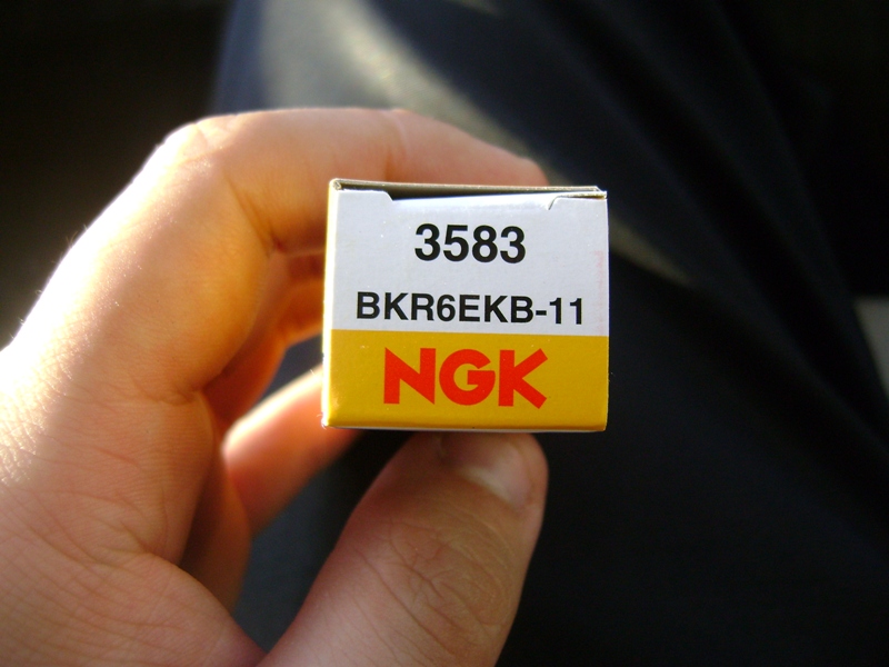

Добавлено спустя 3 часа 49 минут 7 секунд:
Вот сами свечки, они хорошие?
Добавлено спустя 44 секунды:
200руб\шт =)

VERVIL писал(а):
Хорошо, спасибо =)
200руб\шт =)
Третий год пользую отличные свечи,один раз ставил denso зимой выкинул поставил NGK.

VERVIL писал(а):
...Вот сами свечки, они хорошие?
с япии моя пришла на таких свечах...сразу заменил на иридевые, а эти уже три года лежат прозапас ))

СообщениеДобавлено: 28 апр 2011, 23:35
Сообщения: 12740
uraStav писал(а):
VERVIL писал(а):
При заведенном ДВС подергиваю по одной?
ага - одну снял, слушаешь\смотришь как изменяется работа ДВС. если изменилась - одевай обратно сразу. и так с каждым цилиндром. если сдёрнул а работа не изменилась, значит в этом горшке нет или искры или топлива. заодно и поймёшь на практике что такое "троит". тока аккуратней, берясь за наконечник провода не прикасайся к машине вообще (как бы на весу), а то шарахнет током :wink:
На инжекторных движках нельзя сдергивать колпаки, может выбить компьютер или катушку (с катушкой проверено), нужно закорачивать на корпус или проверять стробоскопом. По свечам, вчера проверял на приборе под давлением свечи NGK №13 (номер свечей не помню) упаковка такая же только номер другой. Проверил две упаковки, в одной две свечи под давлением не работают (из 4), в другой одна :o .
