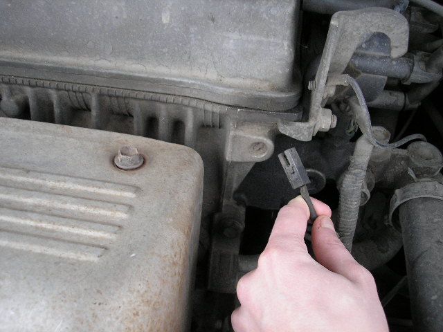

Мужики, подскажите место расположения датчика давления масла. у меня его нет. В таком состоянии купил машину. Место не мого найти. Двигатель - 3s, 1990 года

Народ, такая проблема машина Виста 1990 года. Немогу найти датчик давления масла. Двигатель 3s. Подскажите. На панели постоянно горит Лампа давления масла. Провод болтается. купил в таком состоянии
PA052100.JPG [ 58.09 КБ | Просмотров: 13717 ]
PA052101.JPG [ 13.17 КБ | Просмотров: 13717 ]
PA052103.JPG [ 52.15 КБ | Просмотров: 13717 ]
1341.jpg [ 116.65 КБ | Просмотров: 13717 ]

Поэтому и горит,что инфы с него не поступает.Расточи и поставь датчик.Вернее купи датчик и под него расточи.

dimasik422 прав.тебе надо купить датчик и под него нарезать резьбу и поставить датчик.а больше ничего не сделаешь.

а разве этот датчик не с зади стоит??? под коллектором в районе 3-го цилиндра?

чем, интересно, дырка под датчик забита? а то мож и точить не надо...
нет,на 30-х датчик стоит на этом месте,это и по проводке видно.

это реально дырка под датчик? там наверное чёпик забит...
у нас датчик под ТНВД стоит, с торца головки.

Датчика или индикатора на панели приборов?
Но лампочка на приборке горит только при замкнутом проводе на массу, нужно и проводку проверять
