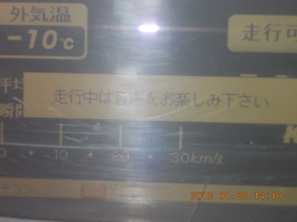

У товарища стоит ДВД-шник и родной ТВ тюнер, ДВД подключено через родной тюнер, все работало прекрасно, но в один момент вместо изображения появляется вот такая http://foto.auto.vl.ru/7816/63775/
надпись, а звук есть все нормал...

Сдается мне, что это блокировка на движение! может до этого он всегда смотрел стоячим..а тут поехал, вот комп и перевел изображение в режим тахометра и показывает надпись, мол "...товарищчь, при движении смотреть порнуху низя. администрация..".

Дык в том и дело, что у него все блокировки спилены давно, да и пробывали всяко разно, на паркинге, нетралке с ручником и без и в разных сочетаниях..... Надпись одна и таже...

То же самое иногда вылазит. Мне кажется, это голова иногда глючит. Я лечу этот глюк несколькими нажатиями на кнопку "TV".

теряет блокировку
ибо надпись гласит "Пожалуйста, используйте только звуковое сопровождение" т.е. смотреть нельзя :)

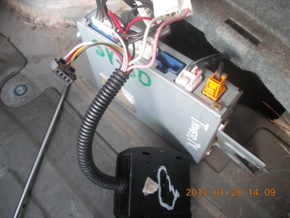

Помогите советом. Отсутствовал штатный тв тюнер. за пиво мне его подогнали.
Подключил звук есть, в колонках идет трансляция.
На экране надпись, которая подкреплена в файле
DSCN3553.JPG [ 209.78 КБ | Просмотров: 1270 ]
DSCN3556.JPG [ 207.02 КБ | Просмотров: 1270 ]
DSCN3555.JPG [ 118.75 КБ | Просмотров: 1270 ]

Поставьте авто на ручник, у Вас не отключена блокировка на движение.

на ножник поставлен в том то и дело

СообщениеДобавлено: 28 янв 2013, 14:54
А что то разъем на штатный не похож? По вопросу: проверяйте цепи блокировки.

И вообще, коробочка черная какая-то левая...

Ссылку или описание для проверку данной цепи можно (для новеньких :) )
А про коробушку, вот она:
DSCN3561.JPG [ 179.4 КБ | Просмотров: 1253 ]

У меня такой нет, а год выпуска авто? Вот для дорестайла viewtopic.php?t=992259&hilit=%D1%80%D0%B0%D0%B7%D0%B1%D0%BB%D0%BE%D0%BA%D0%B8%D1%80%D0%BE%D0%B2%D0%BA%D0%B0+%D0%A2%D0%92

дорестайл 1998.
Думаю что это коробочка для адаптации под наше тв.
за ссылку спасибо, завтра попробую и проверю
