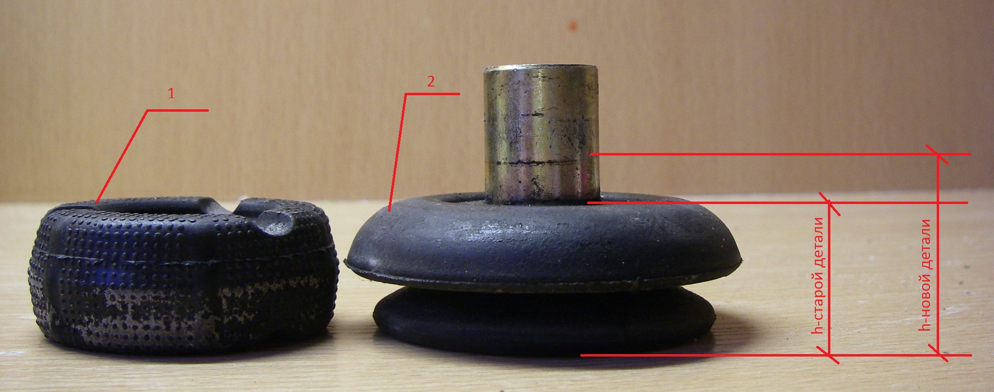

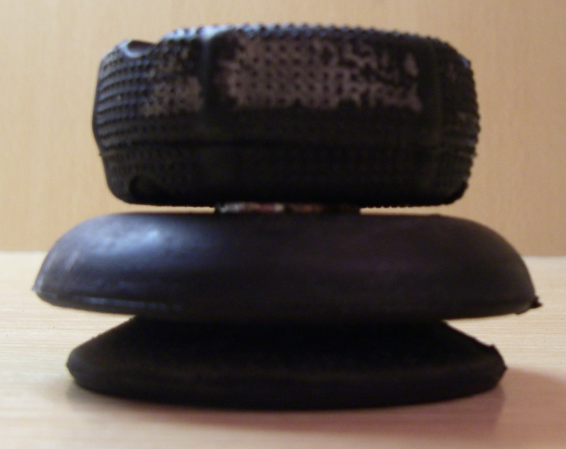

Купил стойки задние для замены. В комплекте с ними были вот эти детали.
90948-01067 Втулка амортизатора (деталь 1 на фото)
48750-47010 Опора задней подвески (деталь 2 на фото)
Когда менял стойки 2 года назад их в комлекте тогда не было и естественно поставил старые.
А вот теперь есть. Когда сравнил старые и новые детали, оказалось, что деталь 1 почти не изменилась, а вот деталь 2 очень сильно просела, она стала ниже практически 1/3 (см. фото). Конечно сфотать надо было старую и новую рядом, да фотик забыл. Теперь новые детали уже установлены, а вот старые принес домой и сфотал. На фото я отметил высоту новой детали и то что стало со старой. Я уверен, что износ детали 2 приводит к жестким ударам в задней подвеске при езде по рельсам и другим неровностям. А чем жоще устанавливаемые стойки, тем сильнее будет стук, т.к. на шток нагрузка больше. На второй фотке хорошо виден зазор между изношенными деталями 1 и 2 в рабочем положении, это то и есть причина стука.
Короче, замена этих деталей обязательна при замене стоек (Тойота прикладывает эти детали к стойкам).
