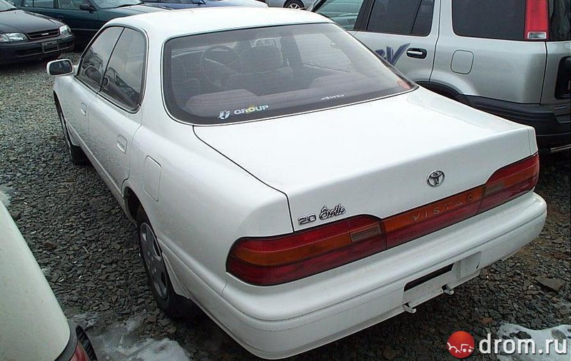

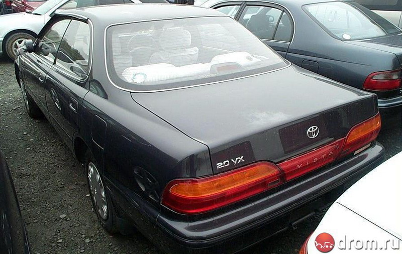

Приветствую соклубников! помогите разобраться в какие года и у каких комплектаций шли передние фары, решетка, передний бампер и задние фонари как на первых 2х фото а какие как на вторых фото?
Комментарий к файлу: Интересуют машинки с таким бампером и фарами
toyota_vista_16799.jpg [ 185.33 КБ | Просмотров: 2998 ]
Комментарий к файлу: и с такими фонарями
toyota_vista_16801.jpg [ 166.29 КБ | Просмотров: 2998 ]
toyota_vista_16784.jpg [ 185.97 КБ | Просмотров: 2998 ]
toyota_vista_16786.jpg [ 163.57 КБ | Просмотров: 2998 ]

Задние фары-как на втором фото.

На первых двух фотографиях послерестайлинговая версия, выпускалась с июня 1992 года. Насчет морды, то светотехника на ней скорее всего взаимозаменяемая. На заднюю часть по точкам крепления подходят обе планки, конфигурация только разная.

07.1990 - 05.1992 VR, VE, GT VX, Etoile (1,8 -2,0)
06.1992 - 06.1994 VX (VE, VR, GT уже не существует)
оптика подходит только при условии вкорячивания всего переда или всего зада, комбинированние после ресталй-дорестайл не допускается + фишки на заднюю отличаются (надо брать с косой)
