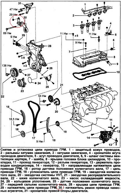

ну там много чего может греметь, подшипники, ролики...
часто причиной подобных шумов на 1ZZ является вышедший из строя натяжитель ремня навесного, точнее, это деталь, похожая на амортизатор маленький...покури форум, обязательно найдешь темы об этом.
мехчасть1ZZ.jpg [ 88.41 КБ | Просмотров: 2180 ]

Я читал про натяжитель, говорят подшипник вообще ремонту не поддается, менять только всю приблуду... а подлесть к нему не реально без приспособ, может попробовать снять ремень и завести машину?
 Заголовок сообщения: Re: Нужен совет знающего...
СообщениеДобавлено: 08 мар 2011, 22:13
как вариант, нужно попробывать....генератор же тоже может шуметь
