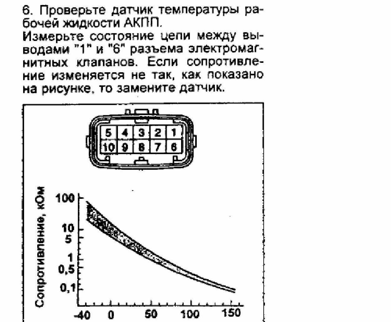

Zlaman, опиши пользователям, как можно проверить датчик температуры АКПП на U240.....на какие пины встать, чтоб не разбирать АКПП, как померить, чем и какие должны быть параметры.
 Заголовок сообщения: Re: Расположение элементов системы управления АКПП V50-55
СообщениеДобавлено: 30 авг 2012, 10:19
Сообщения: 464
О машине: Noah
Репутация: 333
Смотрим рисунок!
Проверяется мультиметром (омметром), учитывается, что пользуемся кЕтайскими изделиями которые кажут, плюс - минус "километр" :D
На прогретую сопротивление в районе 200-300ом
проверка температурного.jpg [ 96.62 КБ | Просмотров: 18961 ]
