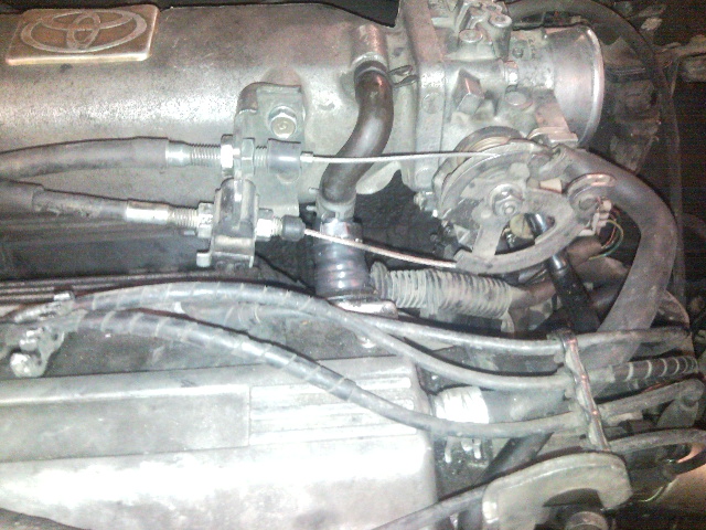

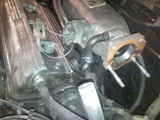

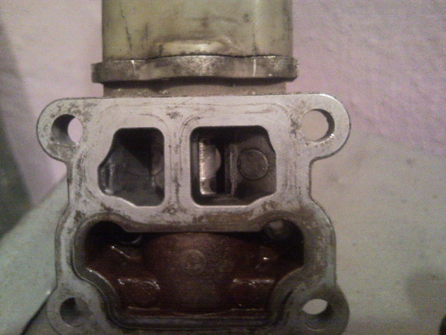

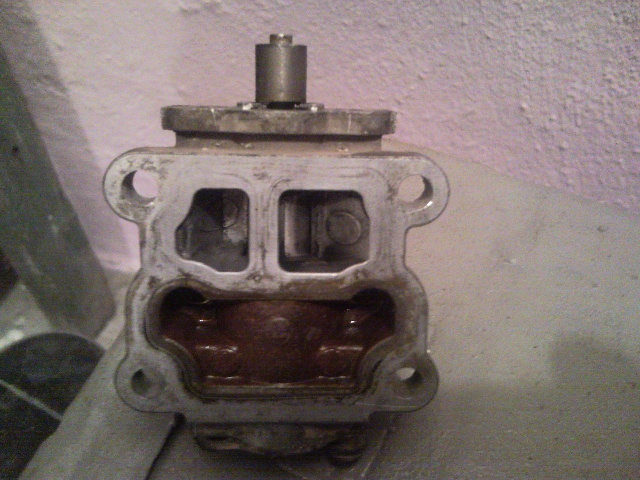

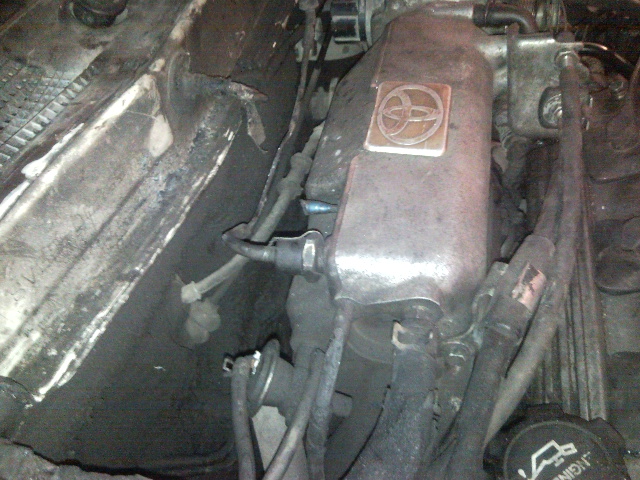

добрался до КХХ. итак сфотал в двух разных сборках крайние положения - открыто и закрыто. как правильно? он должен полностью перекрыввать или нет?
потом обнаружил вот это 6 фото сломана пластмасовая трубочка. времено обмотал изолентой. получилось фото 7.
и вот на последнем фото ещё один штуцер заглушённый. для чего он?

заменил шахтёров на старые свечи. сейчас поеду до иркутска. там откручу свечи и посмотрю в каком состоянии будут. а вообще стала немного порезвее, лучше реагирует на газ. но провалы всё равно есть.
обороты на холодную на стоянке держались. но как прогрелась снова началаи скакать. но разбег стал меньше. на D на остановке с нажатой педалью тормоза обороты держатся 800. немного кстати завышены.
я рад по крйней мере что антифриз не попадает в двигатель.
а то что я принимал за белый дым, так это пар. вода чуть ли не льётся с глушителя. холодный гараж, много конденсата.
чек опять загорается когда на горячую обороты на скоорости больше 1500 - вроде как кислородный датчик обозначает.
Комментарий к файлу: это так стоит клапан если собрать как было
3.jpg [ 158.02 КБ | Просмотров: 1980 ]
4.jpg [ 161.45 КБ | Просмотров: 1980 ]
Комментарий к файлу: это если немного поставить по другорму и будет закрывать полностью
1.jpg [ 159.75 КБ | Просмотров: 1980 ]
2.jpg [ 157.39 КБ | Просмотров: 1980 ]
Комментарий к файлу: это я собрал по своему и поставил магнит получилось так
5.jpg [ 158.31 КБ | Просмотров: 1980 ]
6.jpg [ 186.97 КБ | Просмотров: 1980 ]
7.jpg [ 173.41 КБ | Просмотров: 1980 ]
8.jpg [ 176.96 КБ | Просмотров: 1980 ]

Штуцер это который замотан изолентой синей?
 Заголовок сообщения: Re: Повысились обороты, увеличился расход бензина
СообщениеДобавлено: 12 фев 2011, 20:31
Зарегистрирован: 03 авг 2010, 03:00
Сообщения: 507
Тем: 30
Репутация: 48
да. в центре экрана
VISTA SV32 3S FE 1991г Ангарск
СообщениеДобавлено: 12 фев 2011, 23:23
Отломил - это обратный клапан вентиляции картера(сапун), если его забьет, то выдавит сальники двигателя.
СообщениеДобавлено: 13 фев 2011, 00:04
Ну так он ведь заглушен у него(может уже давно)
Тогда пробуй его восстановить(чтоб он вентилировал) а то как сказал уважаемый Vyatich и вправду выдавит еще чего доброго сальники.
СообщениеДобавлено: 13 фев 2011, 00:24
Я про фото 6.
