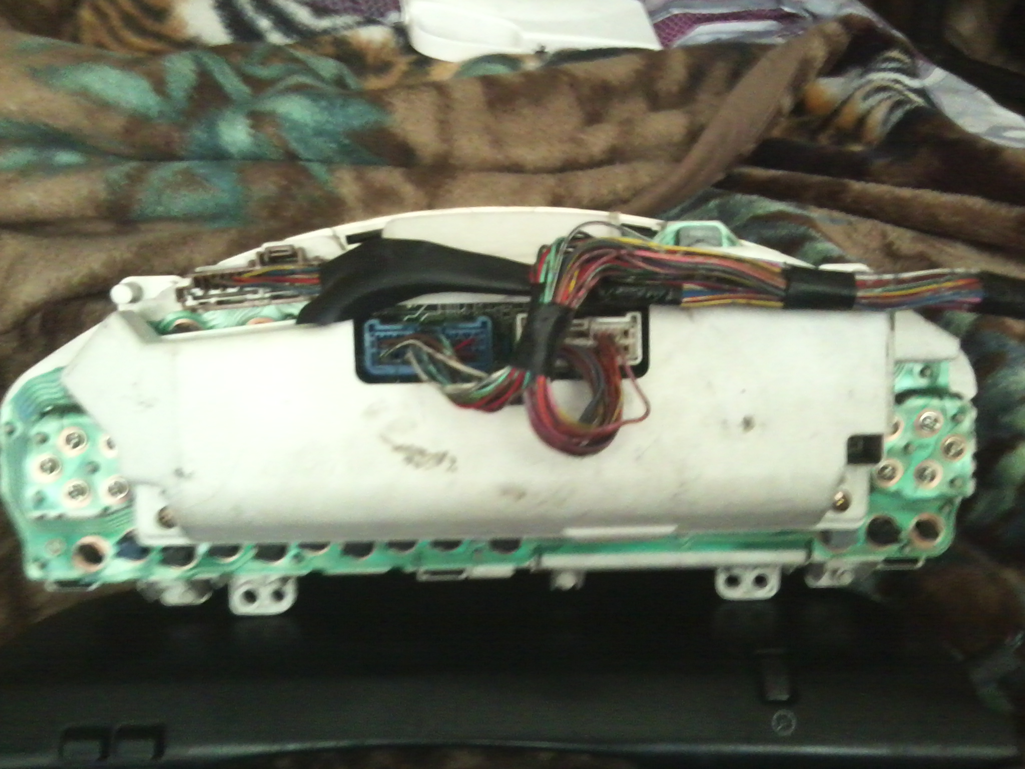

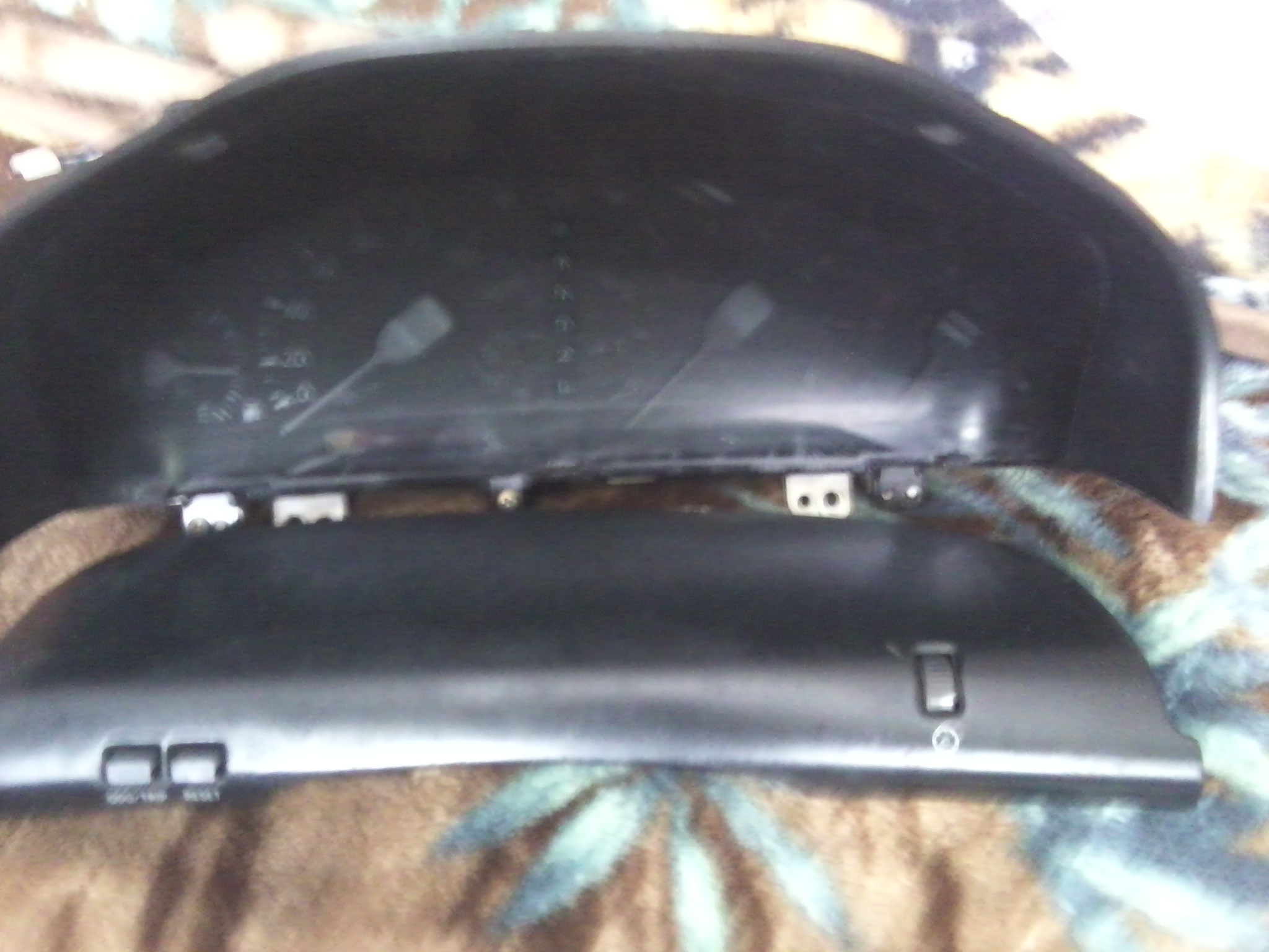

Народ нужна помошь ! как подключить Сей девайсик ? дело в том что у меня на родной приборке четыре фишки а на Оптитроне три! Плюс говорят надо будет поменять какой то датчик в баке! ??
Добавлено спустя 16 часов 51 минуту 35 секунд:
Бл...ннн...! спасибо за помощь....

А если рассуждать по аналогии с разными панельками на 50\55 кузовах, то получается, что если 4 фишки, то это более новая модель, значит на неё может быть проводка где-то под торпедой. А может и не быть.
Поясню. У меня стояла простая родная панелька, я нашел более продвинутую с тахом, решил ставить в надежде, что проводка позволит - только фишки вставить и всего делов-то!...
А оказалось, что пришлось дополнительно тянуть 5-6 проводов поверх косы и в фишки в пустые места втыкать контакты-штырьки из доноров...
Так что вопрос ты задал не из лёгких, согласись.

Вообще-то я этим делом занимался лет 6ь назад. Был у меня тогда Марк в 93м кузове, табло было аналог(стрелки), захотелось оптитрон. Мне понадобился букварь (обязательно) там были схемы подключения аналога и оптитрона, пояльник и 5ь часов времени. Никаких лишних проводов я не тянул. Датчик в баке действительно надо будет заменить, насколько помню фишки там одинаковые, а работа датчика другая.

Схема есть ! а вот датчика нет...!Очково как то :))) жалко будет если спалю!

Датчик возьми с той же машины, что и табло, чтобы спалить его нужно постараться..

Датчик уровня бензина, а перепаивать фишки.
