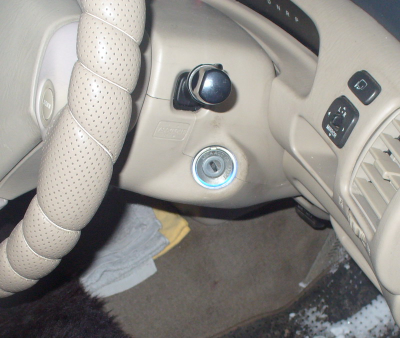

в кольце замка зажигания тоже светодиод воткнул.
 Заголовок сообщения: Re: Поменял цвет приборов и кнопок
СообщениеДобавлено: 14 янв 2011, 10:19
Сообщения: 4845
Дай фотку кольца замка зажигания, у себя такое не видел =)
СообщениеДобавлено: 14 янв 2011, 10:21
Сообщения: 781
Тем: 24
Репутация: 344
ок, вечером сделаю. как машину заведу, а от она у меня на стоянке стоит, вчерась не завелась при -33, окуклилась маленько. :cry:
вот
P1070980.jpg [ 42.73 КБ | Просмотров: 2146 ]
P1070978.jpg [ 141.43 КБ | Просмотров: 2146 ]

В замке зажигания от рождения была подсветка или сам сделал? =) Вот сегодня у себя посмотрел замок зажигания там не пахнет подсветкой =)
отродясь,там в кольце разъём для лампы, лампа была с зелёным гондо... колпачком.
