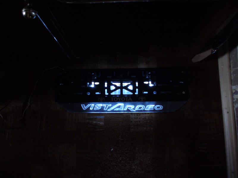

Вообщем такая тема.
во вторник заи.... уставшись заниматься всякой секретной бумажной фигнёй, решил довести задумку до конца.
Как вы знаете что я уже замутил иную подсветку заднего номера.Теперь дело дошло и до переднего.
Что потребовалось:оргстекло,черная плёнка ( с жиговской шторки),лента со сведодиодами, клей.
1.из оргстекла вырезал две пластины и отполировал
2.на одну пластину наклеил плёнку.
3. из остатков оргстекла вырезал надпись.
свё это дело собрал вставив между пластинами светоленту.
Фотографируя дома эффектом остался доволен, а вот при установке на авто,-чёто не айс. :(
Хотелось добиться эффекта что надпись светилась сама в темноте, ну как бы парила.
версия 1.0 пока не рулит :mrgreen:

VERVIL писал(а):
Дай зачОтку =)
Не дам :oops:
пока что не зачёт, расчёты не верны :razz:

Drovolet писал(а):
Из-за света фар надпись под номером не "глушится"?
нет.но света в рамке чё-то много. нет нужного эффекта.
будем экспериментировать

vitek24 писал(а):
А фоты задней есть?
вот тут
viewtopic.php?f=7&t=998138&start=15

vitek24 писал(а):
А как ты буковки вырезал?
Тоже интересно(кропотливая работа поди)?

Evgenyslik писал(а):
Ну как сказать? Муторно конечно, три буквы поломались в процессе.
По времени часа два
Распечатал название в размер, подложил под стекло и обвёл иглой.
Ножовкой по металлу вырезал по возможности к идеалу.
Напильники, надфили, шуруповерт с фрезерным сверлом на 6.
Наждачка (зернистость 800, 1000, 2000, 2500)
воилок и амвейский полироль.
буквы проверял по размеру на распечатке.
