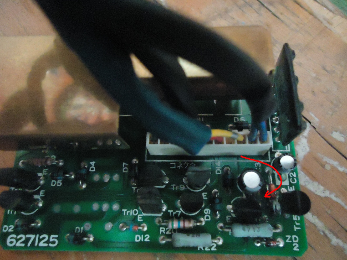

Выручайте!!! Рычаг АКПП встал колом на Р,красная кнопка внизу не помогла -что это за глюк и как с ним бороться?

Проблема разрешилась!!! Перегорела дорожка на плате в блоке управления блокировки АКПП! Кому интересно могу выложить фото!
Конечно интересно, Фото в студию пжалуста.

Вот собственно сам блок. Стрелкой показано где перегорела дорожка, каторая идет от Желтого провода к диоду D1.
