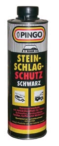

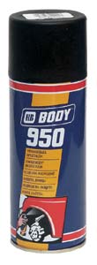

СообщениеДобавлено: 08 фев 2011, 05:08
Вот нашел где-то тестировали антикоры,3 самых хороших варианта.
Последний вообще все испытания прошел на отлично.
BODY 950(антикор хороший).jpeg [ 6.57 КБ | Просмотров: 9336 ]
LIQUI MOLY UNTERBODEN-SCHUTZ(хороший антикор).jpeg [ 7.35 КБ | Просмотров: 9336 ]
PINGO STEIN SCHLAS-SCHUTZ(СУПЕР).jpeg [ 7.91 КБ | Просмотров: 9336 ]
